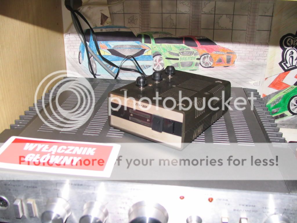

moja pierwsza iluminofonia 4 kanalowa

    Obudowa PRL-owskiej przystawki na II program TV hmm... totalna kicha. Reflektory mozna by ulepszyc.

    budżet mi nie pozwolił na zakup lepszych żarówek więc kupiłem tylko 15 Wat-owe. Oczywiście mozna podłaczyć mocniejsze próbowałem na zwykłych :P

    zgodze sie sprubuj mocniejszych "palnikow" :P ogolnie lajtowy projekt:) a obudowa wymiata :D daje 5 lekka reka :D

    niom tak jak napisales od puszki do paczki wyprowadzony zostal kabel 4 żylowy
    ps. 1 kanal okazal sie badziewiem wiec uzywam tylko 3

    jedna z wad mojego kolorofonu jest to ze musi pracowac przy wiekszej glosniosci kolumn gdyz dopiero zaczyna dzialac transoptor ktory jest podlaczony rownolegle z glosnikem przez opornik.Mozna zastosowac opornik o mniejszej rezystancji aby kolorofon zaczął dzialac przy nizszej glosniosci , lecz tego nie zrobie gdyz przy wiekszej glosnisci transoptor sie spali . Raz musialem go naprawiac tzn wymienic opornik R10 transoptor i tranzystor dlatego ze odpiąłem glosnik i cala mmoc poszla na transoptor i bumm

    Złożyłem właśnie nie dawno taki układ z czterem kanałami. Jest tak rzeczywiście, że kanał pierwszy oparty na triaku nr 1 praktycznie nie działa. Żarówka wciąż się świeci. Reszta działa dobrze.
    Mam tylko jeden problem strasznie grzeje mi się rezystor R8. Czuć po około minucie działania, że się coś po prostu pali.
    Jak temu zaradzić??

    zastosuj inny rezystor te ceramiczne do iluś watów nie wiem jaki bo nie jestem specem

    Przeglądałem jeszcze forum i znalazłem temat taki
    https://www.elektroda.pl/rtvforum/topic41852.html
    oj w swoim poście napisał: "Układ jest ma niebezpieczny sposób zasilania, dołączcie diodę Zenera ok 33V/1W między kondensator C5 a masę (Anoda do dodatniej okładziny, Katoda do ujemnej)"
    Co myślisz o takim rozwiązaniu??
    PS. Rozumiem, że mam podłączyć diodę równolegle do kondensatora.
    jonec Ty nie miałeś takich problemów?? Czy zastosowałeś w miejsce R8 inny rezystor lub układ jakiś??
    Ja się ściśle trzymałem wszystkich parametrów rezystorów, kondensatorów itd. w opisie http://www.elektroda.net/wizualne/iliuminofonia4kanal.html
    Zamiast triaka TRI4600 mam BT136D, za CNY65 jest CNY66 (mają prawie identyczne parametry) i za BC408 włożyłem BC548C.

    no cóż spojz jaki mam tam rezystoe oczywiscie po pewnymczasie pracy na obudowie czuc cieplo ale tormalne uklad dzilal kikla godzin
    no cóż spójrz jaki mam tam rezystor oczywiście po pewnym czasie pracy na obudowie czuć ciepło ale to normalne układ dzialal kilka godzin nic mu się nie działo

    Kupiłem inny rezystor 33k/2W i zapodałem w miejsce R1 i R8. Było lepiej. Jednak po jakimś czasie tez się grzały i włożyłem zamiast jednego rezystora dwa takie same połączone szeregowo (2X33v/2W). Jest już dobrze.
    Mam jeszcze jedno ostatnie pytanie.
    Kanał 3 kiepsko błyska. Potencjometry mam na maximum. Też tak jest u Ciebie?? Kanał 2 błyska się najmocniej, a zaraz po nim kanał 4(aż razi w oczy :D). Tylko ten nr 3 jest jakiś niemrawy.
    Wiesz może jaki kanał za jakie dźwięki odpowiada??

    to tak na filmie widać dwie żarówki czerwone migajace tak samo bo sa podłączone pod jeden kanał
    kanał 1: totalna lipa tylko świeci mrugnie co jakiś czas
    nie jestem w stanie napisać dokładnie który kanał jest od czego . Jest niedziela więc nie będę rozkręcał niczego bo by starsi pluli heheh na tygodniu dam odpowiedź
