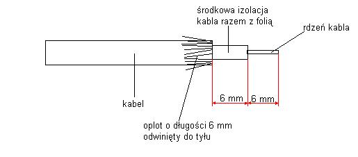

    Ja zarabiam F-ki w ten sposób:
    1. Na obciętym równo kablu ściągam 1,2 cm wierzchniej izolacji.
    2. Z odsłoniętej części kabla ściągam 0,6 cm izolacji środkowej żyły, razem z oplotem i folią.
    3. Pozostały oplot odwijam do tyłu.
    4. Wkręcam kabel do F-ki do momentu, aż środkowa izolacja z folią dojdą do tej małej dziurki w złączce F.
    4. Przykręcam złączkę do tunera.
    Rysunek schematyczny:
    Jak poprawić jakość sygnału Cyfrowego Polsatu na dekoderze Samsung DSB-S305G?

    no ja zrobiłem tak samo, a teraz zrobiłem tak, że zostawiłem folie, ale jest tak samo
