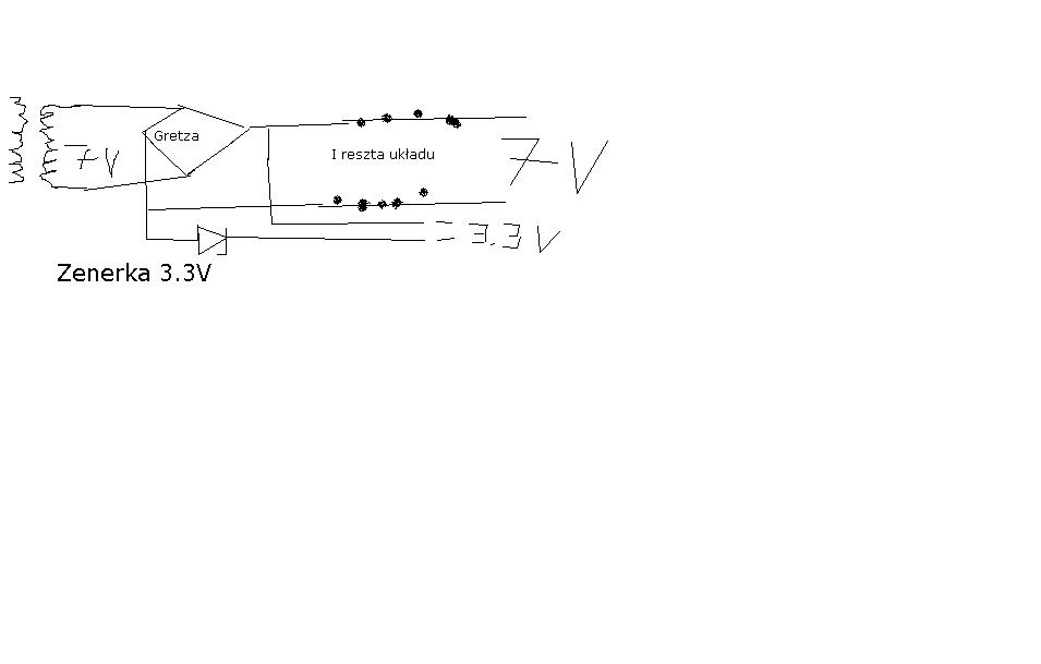

    A czy można by to rozwiązać jedną zenerka o tak :
    MC1206 – poszukuję schematów, wzorów płytek i skanów artykułów o budowie zegarka
    Sory za jakość schematu ale rysowany w tzn. wieśniacki schematy "Paint"
    #12 3716111
    Artur k.
    Posty: 25889
    Pomógł: 1279
    Ocena: 1692
    Nie można
    Podałem Ci symbol transformatora jaki możesz tam wstawić, ma trochę wyższe napięcia ale to nie przeszkadza.
    Dalej szukasz dziury w całym ?
    Artur k. napisał:
    Na pewno da się kupić jeden transformator z dwoma podobnymi uzwojeniami, może np. TS2/026
    Katalog w łapki i szukać !!
