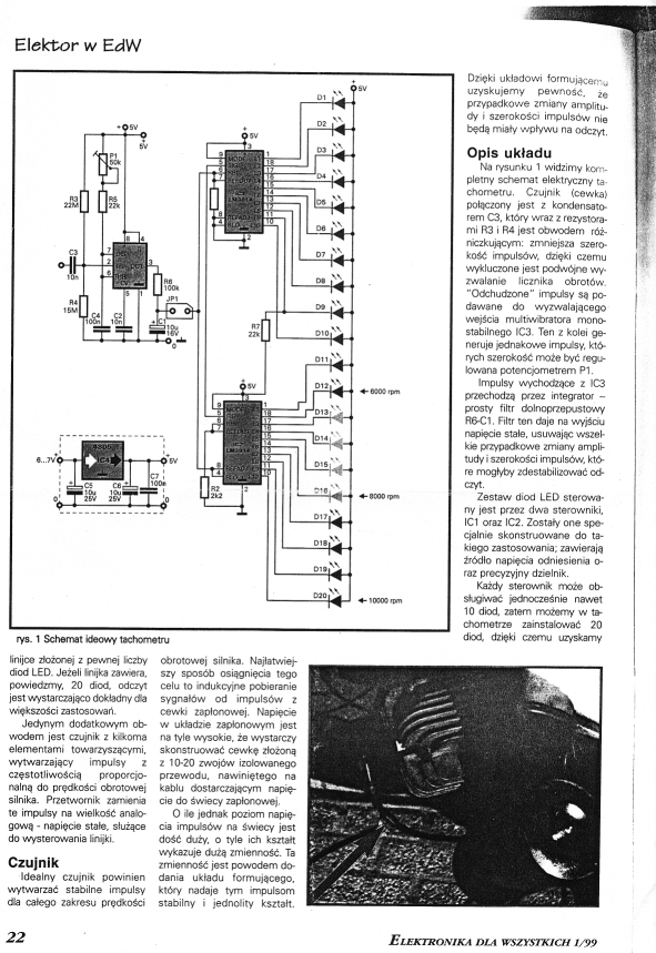

    Witam, postanowiłem zbudowac ten oto obrotomierz na 2-ch scalakach jest to prosta konstrukcja i łatwa do zamontowania w motocyklu :> mam 2 pytania:
    1. Jako czujnik mozna nawinąc cewkę na przewód wysokiego napięcia (ten co idzie do swiecy) wszystko ok tylko jak jedną końcówkę podepnę do obrotomierza to gdzie podpiąć drugą??
    2. na schemacie jest układ ze stabilizatorem który prostuje napięcie z 6-7V do 5V jakie zastosować elementy żeby można podpiąć pod instalacje 12V??
