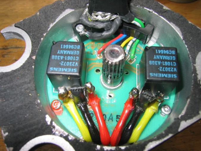

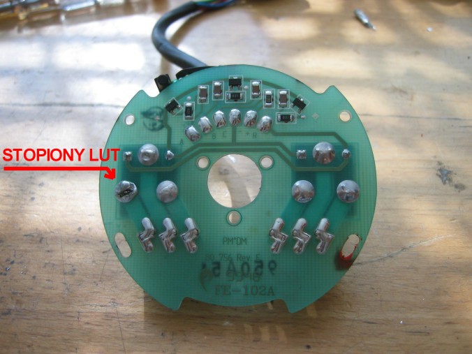

    Miałem takie uszkodzenie w punto 2000r. Wymontowałem silnik od wspomagania, rozebrałem i zalutowałem ponownie wyprowadzenia przekażników. Przyczyną są roztopione luty na płytce przekażników, które sterują uzwojeniem silnika. Płynie przez nie duży prąd i cyna się topi. Nie musiałem wymieniać przekaźików, pomogło lutowanie. 2 lata spokoju narazie.

    sorry zupełnie zapomniałem o temacie , klientowi wymieniłem na nowy , ale stary rozebrałem , faktycznie wypalają się styki w przekaźnikach , przekaźniki są standardowe ,rozmawiałem z mechanikiem z Fiata i mówi że zauwaźył że klientom którym to pada najczęściej jeździli non stop na city . Problem rozwiązany wiec zamykam . dzięki elektrit , poraz kolejny widzę że prawie nic cię nie zaskoczy
