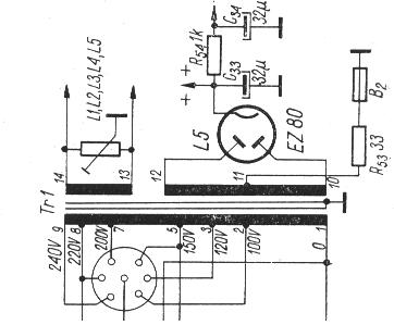

    Jeśli lampy żarzone są napięciem zmiennym, to należy z symetryzować to napięcie względem masy.
    Robi się to poprzez umieszczenie potencjometru pomiędzy dwoma przewodami napięcia żarzenia, a ślizgacz podłączamy do masy. Potem potencjometrem musisz ustawić najmniejszy poziom brumu.

    Źle rozumiesz :)
    Dałem przykładowy schemat, żebyś widział jak ma być włączony potencjometr do symetryzacji napięcia żarzenia (na schemacie nózki oznaczone 13 i 14)
    A po czym poznać czy napięcie zmienne czy stałe ?, jeśli żarzenie jest prosto z transformatora, to mamy do czynienia z napięciem zmiennym i należy je z symetryzować. Jeśli napięcie jest brane z transformatora i prostowane, to mamy do czynienia z napięciem stałym.

  • #9 3795792
    Artur k.
    Posty: 25889
    Pomógł: 1279
    Ocena: 1701
    Do symetryzacji 470omów - tak jak pisałem
    Co do filtracji to niestety musisz użyć dwóch kondensatorów, ponieważ wraz z rezystorem tworzą one filtr typu PI.
    Możesz kupić dwie sztuki 47uF/400V lub większe (pojemność).
    Minus kondensatora oczywiście należy połączyć z masą.
    P.S.
    Uważaj żeby Cie prąd nie kopnął, tam są napiecia rzędu 300V i nie ma żartów.

    1. 470Ω to nie 47k. 47k = 47000Ω, natomiast 470Ω = 0,47k(Ω).
    2. Wbrew temu co piszesz masz w układzie dwa kondensatory elektrolityczne we wspólnej obudowie, która jest jednocześnie ich zaciskiem ujemnym. Dwa wyprowadzenia do których podłączony jest rezystor to zaciski dodatnie tych kondensatorów. Układ jest dokładnie taki jak na schemacie kolegi Artura K. (symbole graficzne z lat sześćdziesiątych ale układ jest taki). Do poprawnej pracy te kondensatory wymagają pewnego styku z masą - spróbuj wyczyścić te miejsca drobnym papierem ściernym i dobrze dokręcić obudowę kondensatorów.
    3. Czy możesz zmierzyć napięcie żarzenia (nóżki 4 i 5 lampy)? Moje wątpliwości budzi zastosowana tu lampa, rzadko spotykana poza odbiornikami TV. Jest to lampa serii P czyli o prądzie żarzenia 300 mA - miała o ile pamiętam ok. 13V przy tym prądzie. Poza odbiornikami TV powszechnie stosowany był odpowiednik tej lampy z serii E (napięcie żarzenia 6,3V) tj. ECL86.
    4. Symetryzacja napięcia żarzenia była rzadko stosowana przy prostych dwustopniowych konstrukcjach. Jeśli chcesz ją zastosować i napięcie żarzenia jest ok. 13V to potencjometr o mocy 1W.
