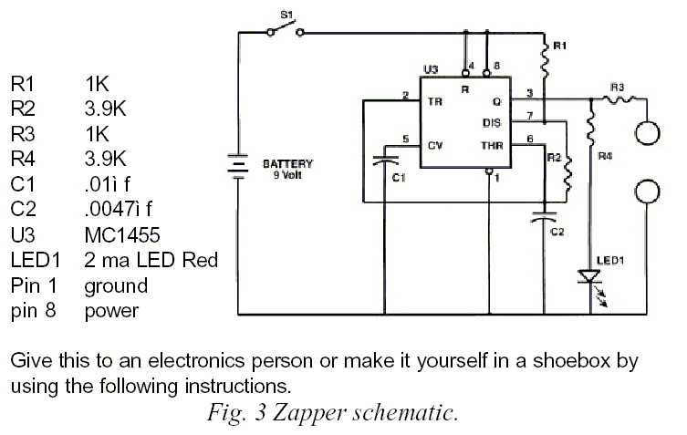

    Źródłem podstawowym tych wszystkich "biorezonansów" są uniwersalne urządzenia lecznicze zastępujące:
    - laboratoria mikrobiologiczne
    - aparaty Roentgena
    - rezonans magnetyczny
    - EKG
    - EEG
    - tomografię
    - rozmaz stolca
    - przemysł farmaceutyczny
    - itd
    opisane tu:
    http://www.drloyd.com/cure.pdf
    Na stronie 46 (na wypadek gdyby link przestał działać daję kopię obrazka) urządzenie leczące wszystko
    Czy aparat MORA rzeczywiście działa? Opinie i doświadczenia użytkowników
    Gdyby ktoś miał wątpliwości, tak to jest 555 :D

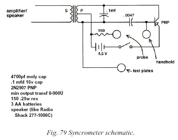

    Na stronie 482, urządzenie wykrywające wszystko:
    Gdyby ktoś miał wątpliwości, tak to jest generator Hartleya na transformatorze o przekładni 10.6 :D
    Z użyciem swojego ciała jako opornika do zasilania bazy tranzystora:
    The next most useful device to have is a Syncrometer.TM It
    lets you diagnose yourself and monitor your progress until you
    are cured. It consists of an audio oscillator circuit with your
    body as part of the circuit
    Może to mieć taki skutek, że amplituda, a może i częstotliwość generatora będą
    modulowane zmianami rezystancji ciała - może przy odrobinie słuchu muzycznego
    da się w tym usłyszeć rytm serca, bo przepływ krwi z tętnicach zmniejsza opór?

    Terapia MORA to z opisu wygląda jak "Syncrometer" skrzyżowany z Zapperem Huldy Clark, tyle, że dla picu obudowany w "kompjuter", lampecki i ekraniki (efekt psychologiczny).
    Ciekawe co można wyłapać dwoma elektrodami (o nieustalonej rezystancji styku z ciałem) z ciała pacjent oprócz zniekształconego sygnału EKG, zakłóceń sygnałowych od mięśni i przydźwięku sieciowego z harmonicznymi i zmiennej rezystancji skóry (zależnej np. od jej nieustalonej wilgotności) ????

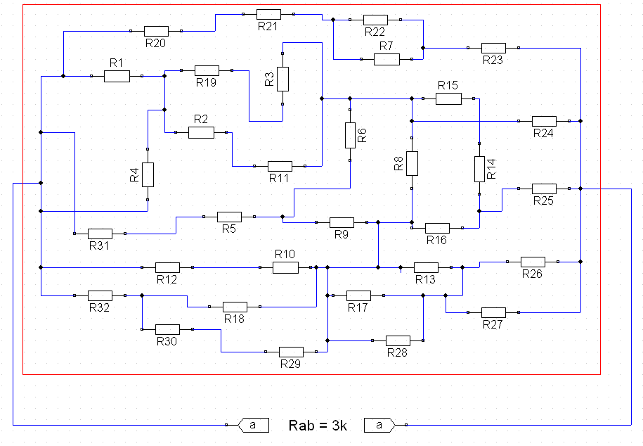

    Zadanie:
    1. Znając aktualną rezystancję Rab=3kΩ, wyznacz prawdziwe (a nie tylko spełniajace równania) wartości rezystorów R1 do R32, jeżeli minutę temu Rab wynosiło 3.1 k (dla ułatwienia układ nie zawiera żadnych źródeł prądu).
    2. Podaj, po którym rezystorze pełznie tasiemiec uzbrojony (po zęby) zmieniając rezystancję całości. Określ długość tasiemca i ilość owsików na punktach lutowniczych.
    Za dodatkowe punkty:
    3. Wyznacz częstotliwość prądu doprowadzonego do zacisków A i B, który to prąd zabije selektywnie owsiki zamieszkujące lewą końcówkę rezystora R9.
    4. Określ stan uzbrojenia tasiemca na podstawie prądu płynącego przez zaciski A i B przy napięciu 9V przy założeniu, że nieznamy dokładnej struktury układu pomiędzy zaciskami a i b.
    Powyższe w "przybliżeniu" oddaje problem znalezienia czegokolwiek na podstawie pomiaru dwupunktowego tyle, że w organiźnie "rezystorów" jest praktycznie nieskończenie wiele, dodatkowo występują rozproszone "bateryjki" a całość cały czas zmienia swoje wartości lokalne.
