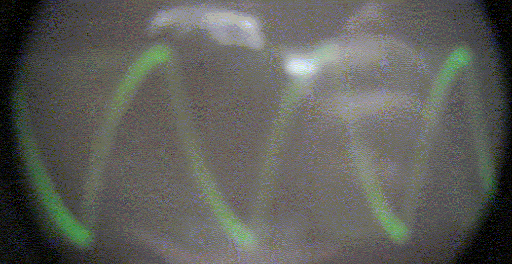

    Witam. Mam problem z w/w przedwzmacniaczem, mianowicie wzbudza się on na częstotliwości ponadakustycznej. Nie pomaga zwarcie wejścia do masy, po skręceniu potencjometru gain zakłócenia znikają. Po wyciągnięciu drugiej lampy zakłócenia znikają, tak więc pewnie stopnie sprzęgają się przez zasilanie. Dodałem kondensator 10n (taki akurat miałem pod ręką) w zasilaniu pierwszego stopnia, ale nic się nie zmieniło. Czy jest jakiś sprawdzony sposób na te dolegliwość?
    Zamieszczam zdjęcie przebiegu na wyjściu ze zwartym wejściem. jcm800 wzbudza się na częstotliwości ponadakustycznej.
    Z góry dziękuje za pomoc

    Między kolejnymi anodami szeregowo rezystor w linii zasilającej i pojemność złożona z elektrolitu i zwykłego kondensatora za tymże rezytorem z drugiej strony podłączona do masy.

    to znaczy odseparować od siebie wszystkie stopnie? Pierwszy i drugi sa już w ten sposób odseparowane od reszty, a problem nadal występuje.

    Witam! To jest chyba kwestia zasilania stopni, a raczej ich filtracji, jeżeli jest to ten JMC800 https://tremolo.elektroda.pl/tematykanf.php?v...cniacze/JCM%20800%20Marshal%20(A).gif#schemat to nie powinno się dopuścić do takiej sytuacji, żeby na pierwszym stopniu siedziała ta sama pojemność co na ostatnim, a na pewno już nie może ona być większa, bo wystąpi pętla masy przez zasilanie, tym bardziej że to są układy o dużej czułości! Spróbuj, ten pierwszy elektrolit od strony zasilania podmienić na 150uF, potem dołóż 10K między czwartą a trzecią anoda i znowu kondensator, ale już 100uF, za drugą anodą dołóż 50uF, a na pierwszej anodzie podmień na 33, albo 22uF, tak żeby każdy stopień miał swój filtr dolno przepustowy! Pozostaje jeszcze kwestia, jaka pojemność siedzi na grecu, według wszelkich prawideł, powinna być większa jak te 150uF! Spróbuj tak zrobić i napisz czy coś się poprawiło, jeżeli to nie pomoże, to pozostaje tylko kwestia prowadzenia masy!

    Pozostali koledzy: nie mogę odnaleźć w dyskusji dlaczego założyliście że wzbudzenie jest przez zasilanie. Ja bym stawiał na zwykłe sprzężenie między anodą a siatką sterującą (przez powietrze).

    :jethrotull ja założyłem, być może błednie, w pierwszym poście, że wzbudzenie jest przez zasilanie, ponieważ pojawia się na anodzie pierwszej triody. Przewody od wejścia do siatki są ekranowane, najdłuższy odkryty odcinek ma mniej niż 1 cm. Lampy również są ekranowane kubkami ekranującymi. Zauważyłem teraz, że identyczny objaw ma kanał czysty, nawet gdy nie włożone są lampy kanału przesterowanego. Może więc należałoby przebudować zasilacz? Jak to wtedy zrobić, żeby było najlepiej?

    Ok. Jeśli więc to faktycznie przez zasilanie to spróbuj zrobić osobne ogniwo RC filtru zasilacza dla każdego stopnia oddzielnie (może wystarczy zrobić oddzielnie tylko dla pierwszego stopnia skoro to on robi problemy).
    Daj np 10k-22u i podłącz minus kondensatora bezpośrednio do rezystora katodowego pierwszego stopnia. Oczywiście pojemność tego kondensatora nie jest krytyczna i na pewno nie wprowadzi on żadnej pętli masy :D

    Jednak miałeś racje, było to wynikiem złego poprowadzenia przewodów anodowych. Teraz już wszystko chodzi jak powinno.
