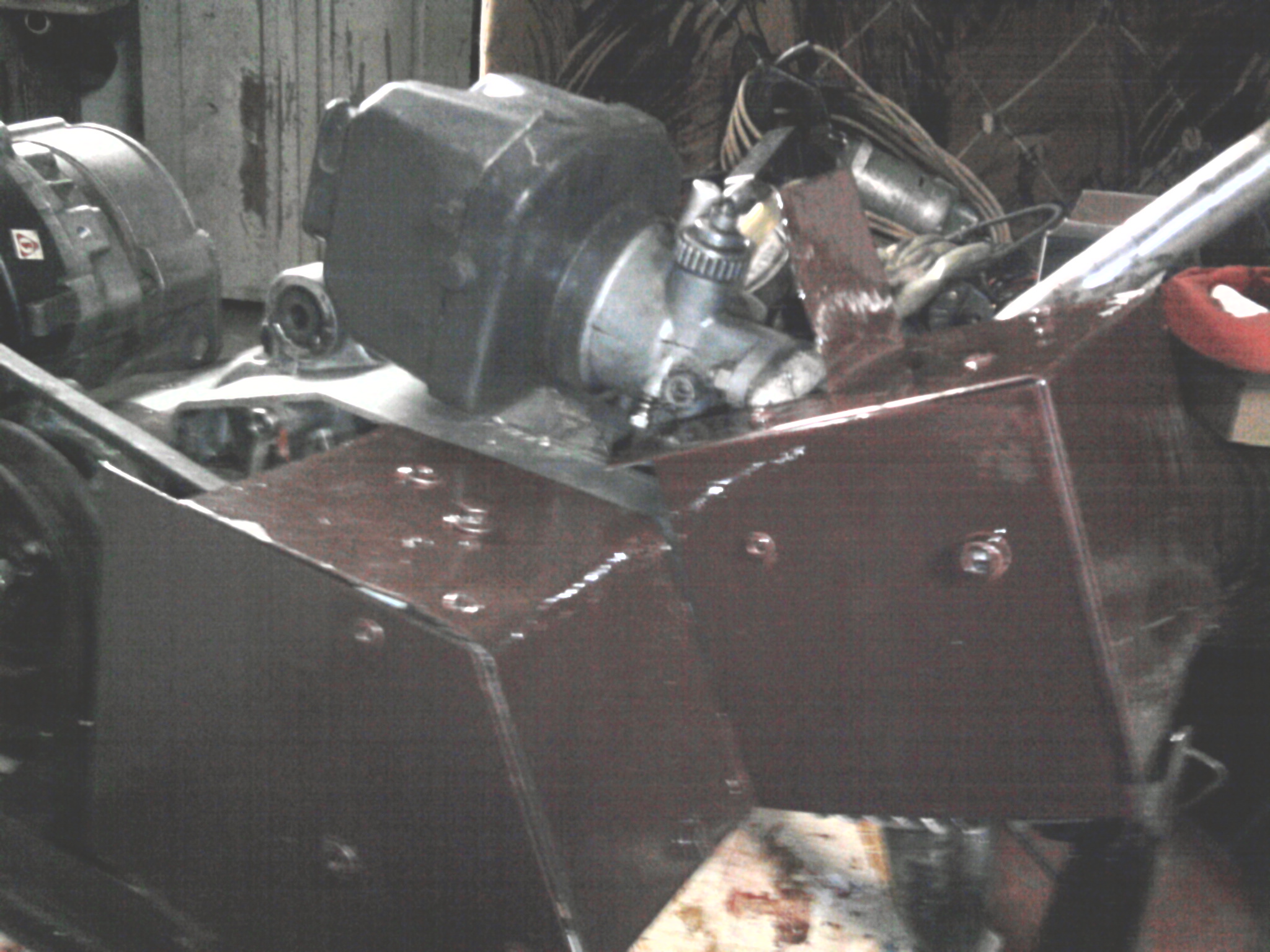

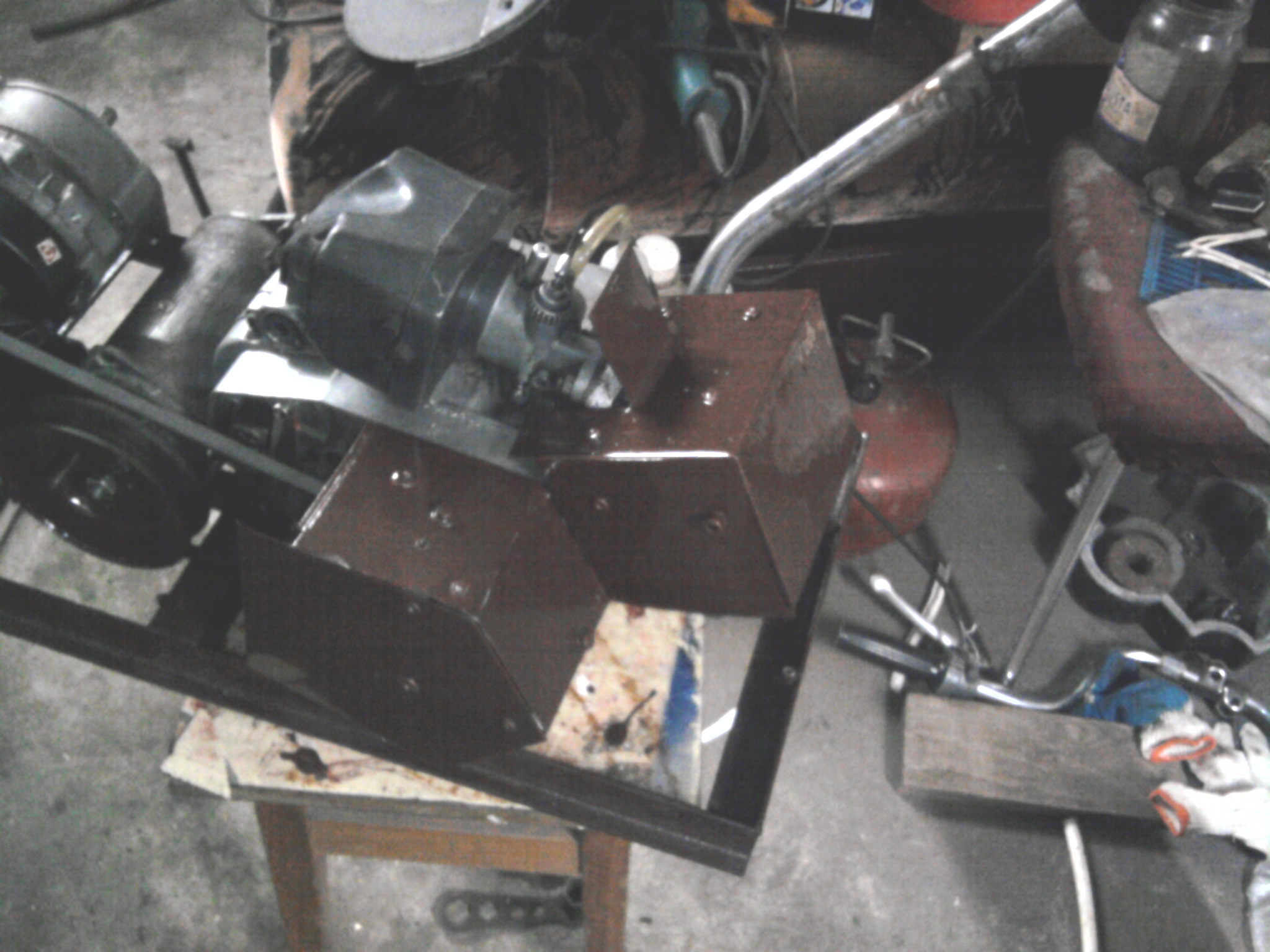

    witam, mam problem, posiadam domowej roboty agregat prądotwórczy w którym jest odpowiedni alternator oraz prądnica z malucha, chciałbym użyć prądnicy jako rozrusznika jednak gdy podam na uzwojenie wzbudzenia oraz szczotki kręci się lecz pobiera tylko 3A. W jaki sposób wyciągnąć z niego przynajmniej te 150W lub 250 (znamionowa moc prądnicy jednak liczę się z tym że jest to moc którą może wytworzyć).

    dzisiaj postanowiłem to sprawdzić. Sugerowałem się podłączeniem wewnętrznym rozrusznika i gdzieś udało mi się znaleść hasło BOCZNIK, przypomniało mi się jak kiedyś zmieniałem boczniki w amperomierzach więc postanowiłem spróbować (co miałem do stracenia?).
    Do wyjścia szczotki podłączyłem ujemny biegun akumulatora a do wyjścia uzwojenia wzbudzenia dodatni, z dodatniego zrobiłem połączenie drutem oporowym (bocznik) do masy, długość drutu jest proporcjonalna do obrotów (sprawdzałem zmieniając druty o innych rezystancjach). Narazie ogranicza mnie moc maksymalna prostownika ponieważ juz przy 10A napięcie znacznie spada (niedługo podłącze pod akumulator). Pozostaje mi tylko dotoczyć odpowiednią mniejszą szajbkę. Doskonale daje sobie rade z wpędzeniem w obroty silnik dwu suwowy o pojemności 50ccm bez świecy (gdy przy obrotach zatykam otwór po świecy wykonuje 3-4 obroty sprężania). Pozostaje mi tylko zamontować odprężnik i kupić grubszy pasek.

    Moc rozrusznika maluchowskiego (do rozruchu dwucylindrowego silnika o pojemności 650ccm) wynosi 0,6KILOWARA więc na zdrowy rozum odpalenie silnika o 50ccm z odprężnikiem ciśnieniowym z 100watowego silnika prądu stałego (przyjeło się że prądnica jako silnik jest sprawności 50%) miało by nie miec sensu?
    Poza tym prosta spawa: rozbierz sobie jedno i drugie urządzenia i porównaj, jakie przekroje przewodów są w jednym i drugim podzespole.
    A przy odpalaniu jakiego kolwiek współczesnego samochodu używasz odprężników? Rozrusznik musi mieć ten początkowy moment obrotowy w którym płyną największe prądy co można ominąć dodając odprężnik.
    ps. zaraz zaraz. a kolego może wiesz jakie są przekroje przewodów w rozrusznikach do 50tek? (50ccm) bo narazie porównujesz rozrusznik do jednocylindrowego silnika małej pojemności z rozrusznikiem silnika samochodowego ;/
