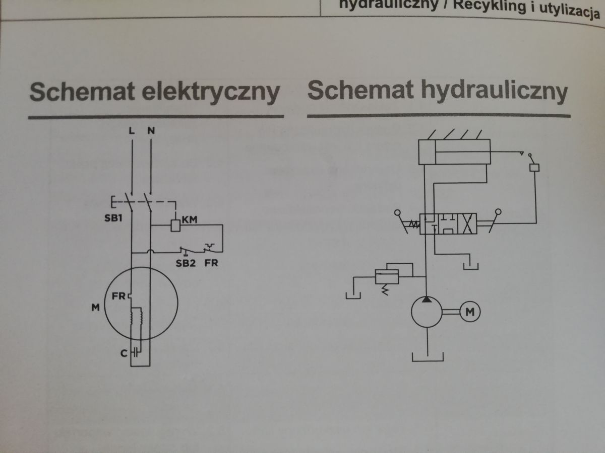

    Cześć,
    Posiadam łuparke do drewna pionową MacAlister z Castoramy
    Normalna praca łuparki to: włączam łuparke silnik napędza pompe, siłownik sie wysuwa do krańcowego położenia. Naciśniecie pedału powoduje ruch siłownika natomiast puszczenie pedału powrót do pozycji krańcowej.
    Problem mam taki że od jakiegoś czasu, i ostatnio co raz częściej mam problem że po nocy jak chce ją uruchomić to silnik zamiast pracować normalnie i wysunąć siłownik do góry to pracuje pod obciążeniem ( siłownik bardzo powoli sie wysuwa) i nagle silnik odbija i zaczyna kręcić się w drugą stronę. Silnik 3000W 1 fazowy z kondensatorem. Wymieniłem kondensator i nadal to samo, wymieniłem rozdzielacz i również bez poprawy. Jakieś pomysły co może być przyczyną ?

    Musisz sprawdzić rozdzielacz hydrauliczny, gdyż zaraz po uruchomieniu pompy siłownik zaczyna się wysuwać.
    Dodatkowo do sprawdzenia zawór przelewowy, taki zapewne jest.

    Rozdzielacz był regulowany, następnie wymieniony na nowy i dodatkowo regulowany. Problem jest tylko na początku. Kilka razy włącze i wyłącze zasilanie i już jest OK
    Silnik cały czas ma kręcić się tylko w jedną stronę. Nie ma prawa kręcić się w drugim kierunku

    Zawór przelewowy jest w rozdzielaczy i to jeg właśnie regulowałem tak aby łuparka miała moc i odpowiednią prędkość

    Taki silnik jednofazowy, może "odbić" do pracy w przeciwnym kierunku, jeśli pojawia się zbyt duże obciążenie dla takiego silnika, oraz wystąpi moment obrotowy działający na wał silnika w przeciwnym kierunku.
    W takiej maszynie, pompa oleju hydraulicznego, w pewnych sytuacjach, może wymusić obroty silnika w przeciwnym kierunku.
    Teraz pytanie, co jest przyczyną takiej sytuacji.
    1. Pompa wytwarza zbyt wysokie ciśnienie, co doprowadza do przeciążenia silnika, zatrzymania go, i odbicia w przeciwnym kierunku. Tu trzeba sprawdzić układ hydrauliczny maszyny pod tym kątem.
    2. Silnik z jakiegoś powodu, może pracować z zaniżonym momentem obrotowym, lub może mieć problemy z rozruchem, i w efekcie też może dochodzić do startu w przeciwnym kierunku, lub przy właściwym obciążeniu przez pompę, do "przełamania" go do pracy w przeciwnym kierunku.
    Tu głównym podejrzanym jest kondensator rozruchowy.
    Według opisu autora tematu, kondensator został już wymieniony, ale mimo to bym go nie wykluczał, bo obecnie produkowane kondensatory są często bardzo kiepskiej jakości, i trafiałem na od razu niesprawny. Ustępowanie problemu po kilku minutach, też może pasować do wady kondensatora.
    Równie dobrze może być usterka uzwojenia , albo gdzieś w połączeniach, coś nie łączy, i na zimnym silniku jego moc mechaniczna jest znacznie zaniżona, a po zagrzaniu, usterka ustępuje.
