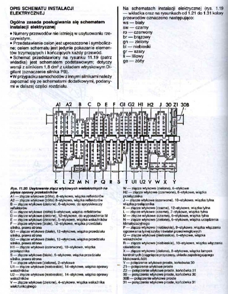

    Proszę o pomoc w zlokalizowaniu miejsca podłączenia wyprowadzeń na kierunkowskazy ze sterownika centralnego zamka WIRUS w passacie B3.
    Wszystkie inne wyprowadzenia są podłączone. Sterownik działa poprawnie. Schemat elektryki passata, którym dysponuje jest mało czytelny. Proszę o informację o symbolu złącza w płycie opraw bezpieczników i przekaźników, ewentualnie kolory tych przewodów. Wydaje mi się że to jest złącze "K".
    Opis złącz na obrazku.
    Pozdrawiam!

    #4 3932549
    pkhenr
    Poziom 32  
    Posty: 1937
    Pomógł: 137
    Ocena: 199
    gościu bierzesz wiązkę która idzie spod kierownicy bez względu do którego gniazda idzie i w niej szukasz przewodów czernego z zielonym paskiem i czarnego z białym paskiem .
    #5 3932604
    awysoki
    Posty: 300
    Pomógł: 18
    Ocena: 54
    tylko czarne z bialym paskiem sa dwa - nie zeby nie bylo niespodzianek :P

  • #7 3932782
    Grzekako
    Posty: 57
    Wielkie Dzięki!!!
