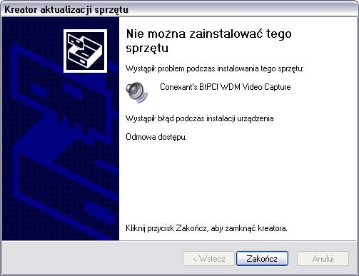

    Mam WinXP PL SP1. Do tej pory miałem zainstalowany sterownik WDM i oprogramowanie PixelView 5.23 Rev. 9x i wszystko było w porządku tzn. Mogłem nagrywać video za pomocą tego softu. Zainstalowałem VirtualDub, po uruchomieniu opcji Captured AVI program pokazał mi obraz z kamery internetowej. Zmieniłem sterownik na jakiś tam Microsoft... (Bt chyba nie nie można było wybrać) i spróbowałem zgrać coś. Po rozpoczęciu rejestracji obraz zginął. Po kilku nieudanych próbach odinstalowałem VirtualDub. Od tamtej pory nie mogę uruchomić programu PixelView Station (oraz Girder'a). Nie mogę zainstalować teraz żadnych sterowników Video. Przy próbie instalacji sterownika btwdmdrvinstaller5.3.4 ze strony http://sourceforge.net/projects/btwincap/
    wyskakuje taki oto długi komunikat:
    Installer - Please read this carefully:
    This installer wan not able to automatically install the driver. This could be due to a
    missing DLL that is required to install automatically drivers (as is the case with
    Win98SE, that can't automatically install drivers without user help or some horrible
    hacks that are dependent on the Win98 version, that this installer will never
    implement, just to avoid problems), or to another unknown reason. We suggest you
    to try to manually install the driver, using the installation file 'Bt848.inf' that this
    installer has already copied, with all the other required files, to the folder
    'C:\DOCUME~1\ADMINI~1\USTAWI~1\Temp\'.
    Just open Device Manager, look for the entry that represents your hardware, and
    update the driver. Then, when asked, select 'Install from a list or specific location...',
    then select 'Don't search, I will choose the driver to install...', then choose
    'Have disk...',and then type path to the folder where the 'Bt848.inf' file created by
    this installer is stored. It should install!
    Ręcznie też nie da się zainstalować. Pomocy!

    Niestety ręcznie się nie da. Wskazuje tę ścieżkę i taki komunikat wyskakuje: (patrz załącznik)
    O co chodzi z tą odmową dostępu?

    Odinstaluj i ponownie zainstaluj oryginalne oprogramowanie od karty. VirtualDub obsługuje tylko Video for Windows (minipport driver - .vxd) tylko najnowsz beta ma support dla DirectShow (Windows Driver Model - WDM). Starszy VD może jednak nagrywać obraz ze źródła WDM ale przez systemowy wrapper WDM->VfW.
