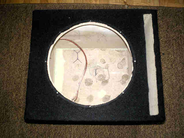

    Witam, panowie mam problem, kupilem nowy glosnik max12 i skrzynie mialem robiona niby na zamowienie, glosnik rozgrzewalem cp hpb- 602, wczoraj kupilem u Irka z forum (pozdro dla niego) cp 1502 podlaczylismy a to gra jakby niewiem co bas twardy nieieem moze skrzynia jest zle zrobiona miala byc z mdf 18mm a tu koles mnie naciagnal i zrobil z wiorowki. niemam pojecia jaka moze byc przyczyna tego.
    wymiary skrzyni:
    wysokosc 39,5
    szerokosc 44.5
    głebokosc 35,5
    bass reflex wysokosc 39,5, szerokosc 3cm (prostokatny) głebokosc scianki 27,5.
    Moze ktos mogłby mi wyliczyc czy skrzynia jest dobrze wyliczona i zrobiona. Prosze o rady.

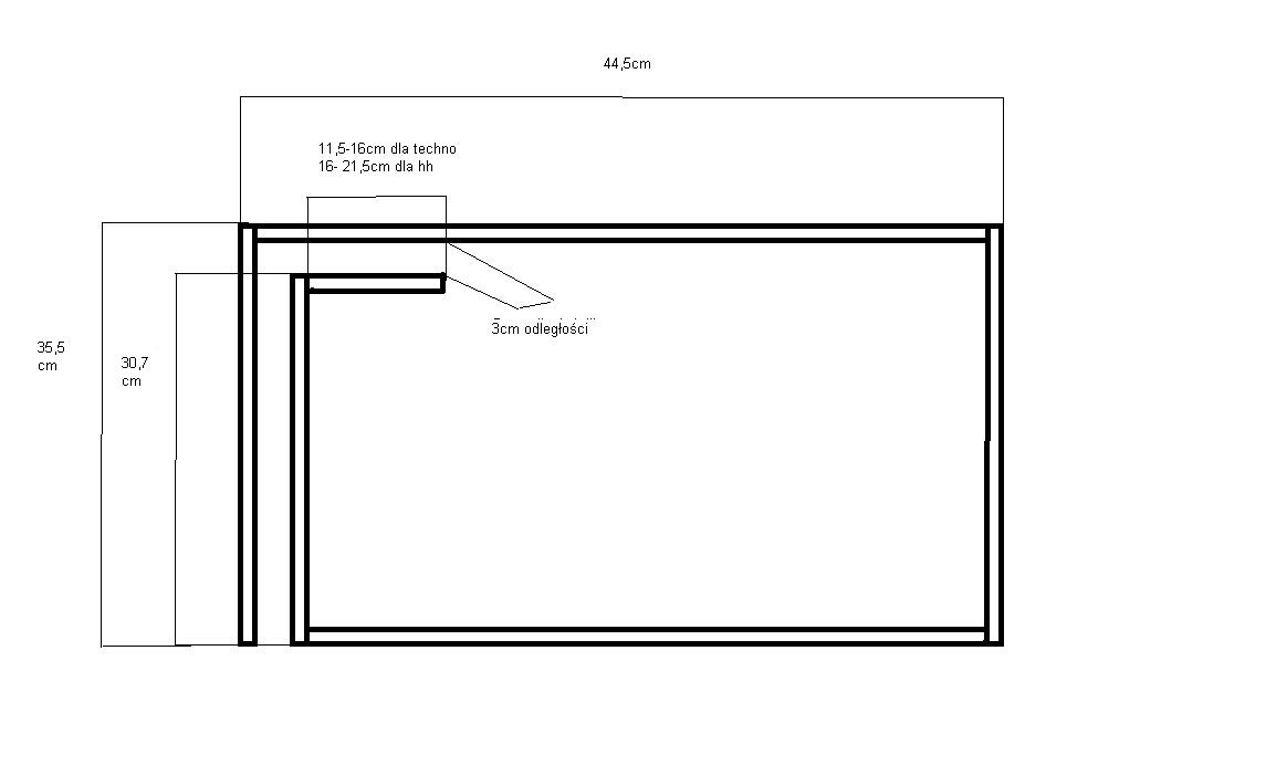

    skrzyneczka trochę za mała jak dla mnie robiłbym coś koło 45-48L ,ty masz 42L @46Hz wiec bardzo wysoko i to jest główną przyczyną tego twardego basu, jedyne co możesz zrobić z tą skrzynią żeby jej nie wywalić to przedłużyć port tak aby jego długość była 44cm dla techno i 54cm dla hh. pozdrawiam

    a jak mam przedluzyc ten port w jaki sposob?

    port musisz przedłużyć płytą o odpowiedniej długości w zależności jakie chcesz strojenie/jakiej muzy słuchasz, bedzie ci ciężko bo już masz skrzynie gotową i pewnie obitą.

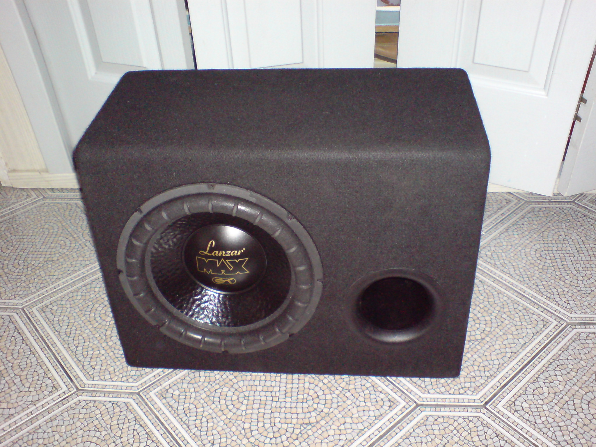

    Mam ten sam problem co twórca tematu, tylko że ja posiadam trochę inną skrzynie:
    Czy skrzynia do Lanzar Max12 i wzmacniacza CP1502 jest dobrze wykonana?
    - szerokość 51 cm
    - wysokość 36 cm
    - głębokość dół 40 cm
    - głębokość góra 30 cm
    - objętość netto 47 litrów
    - materiał MDF 25mm
    - bass reflex 10*26
    - wzmacniacz Cp 1502
    i u mnie także bass jest bardzo twardy, co prawda głośnik mam ok. 5 dni i może nie jest prawidłowo wygrzany, lecz ja zastanawiam się czy przyczyną nie jest przypadkiem radio (deh-6800mp). Osobiście tą skrzynie mam w sedanie i może by pomogło skrócenie bass reflexu??[/img]

    Masz ją strojoną na ok 40hz ,więc skrócenie wręcz może dać odwrotny skutek . Radio też na 99% nie gra roli ,przy tej klasie sprzętu .Stawiam na tzw." wygrzanie " głośnika (5 dni to mało ). Drugą sprawą ,to to ,że Lanzarek ,nie daje miłego,miękkiego basu (patrz PB),a raczej taki "łupany" .
