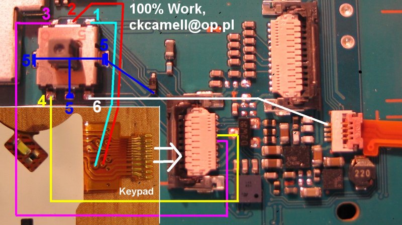

witam, trafił mi się kolejny dylemat, tzn. SE k700i z uszkodzonym joy-em, którego wymieniłem posprawdzałem przejścia zgodnie z ze schematem jak poniżej, a on dalej nie dział, co radzicie:
znowu ten joy...albo wlutowałeś zły joy,żle go wlutowałeś lub brak połaczeń z filtrem ew sam filtr leży.To wszystko co może być.Sprawdzać lepiej z rys w zał..
