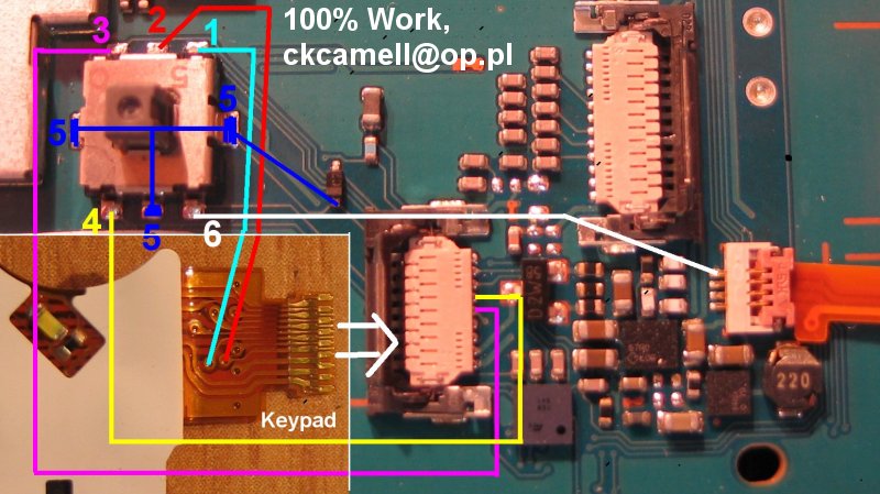

    Mój joy w k700i działa jak mu sie chce to znaczy po menu działa w lewo i do góry normalnie a w prawo i w dół trzeba mocniej przycisnąć natomiast jak pisze smsa to joy działa we wszystkie strony normalnie. Jak gram w real tennisa to joy takze działa we wszystkie strony. Jak tel odkreciłem to do joya jest jakis drucik przylutwany taki mały i do jakiegos elementu na płycie głównej. Co mam zrobic zeby joy działał we wszystkie strony po menu??

    https://www.elektroda.pl/rtvforum/topic666255.html
    zajrzyj tutaj :)
    tam Koledzy opisują w jaki sposób to robią ...
    a skoro rozebrałeś już telefon to wiesz jak ten joy jest przymocowany i ...
    decyzja należy do Ciebie ...
    bo JOY najprawdopodobniej do wymiany
    choć ja transformatorówka bym do niego nie podchodził
    pozdrawiam
    gsmrybnik.

    z ta transformatorową to ja bym uwazal bo za chwile bedziesz misial miec wiecej kabelkow przy joy'u niz ten jeden ktory juz masz...
    joy sprawny bo smiga w grach wiec raczej winy bym szukal w tym druciku czy sie nie odlutowal.
    ps. ale z ta transformatorowa to sie do telefonu naprawde nie zblizaj... dla jego dobra... :)

    witam a ma może ktoś schemat podłączenia joya tzn gdzie idą poszczególne scieżki od łapek bo mam taki problem że 3 mi sie oderwały od płytki i nie wiem gdzie sie mogę podłączyć.

    dzięki ci bardzo o to właśnie mi chodziło teraz tylko musze jakiś mały grot do lutownicy wykombinować i to przylutuje.
