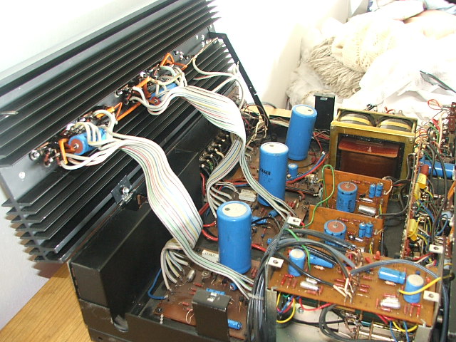

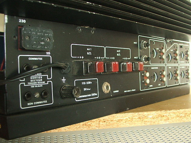

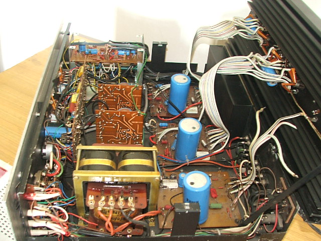

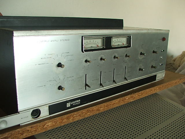

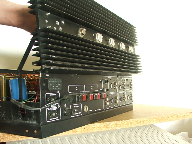

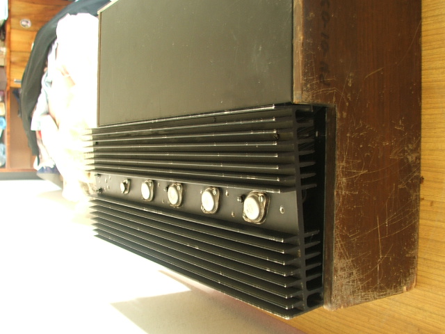

    Jakis czas temu sciagnolem od dluznika wzmacniacz.
    Po podlaczeniu do sieci wzmak nie dzialal.
    Wiem tylko tyle ze jest on produkcji Unitra, ale napisy na przedniej
    sciance sa chyba po francusku.
    Wazy kolo 15-20 kg.
    pytania:
    jaka on ma moc ??
    czy watro go naprawiac ???
    oto kilka fotek jego:

    Wzmacniacz widać dość toporny, radiator też duży. Bezie miał troche mocy. Widze że Unitra Fonica. Podaj jakieś szczegóły, model itp. Możesz na "oko" sprawdzić jego moc odczytując napisy z trafa (moc trafa). Moc powinna być troche niższa od mocy trafa. Z tyłu widze chyba napis 250Va. Myśle że z 50W na kanał da.

    Ten wzmacniacz to dosyć poszukiwany towar wśród fanatyków Unitry więc jak najbardzeij warty naprawy.

    Wzmacniacz który masz to Unitra Fonica PA-428 . Wpisz PA-428 w "szukaj" a znajdziesz trochę przydatnych informacji o nim .

    Ten wzmacniacz nie posiada spodniej blachy z stopkami .
    Moze ktos posiada taki wzmacniacz i ma mozliwosc wklejenia fotki
    takowej oslonki .
    Bede wdzieczny.
    A moze macie pomysly jak to zrobic samemu ?

    wiem ze jest brak 2 tranzystorow "malych" kolo trafa i sa popalone sciezki
    pod kondesatorem na plytce obok trafa, reszta jest sprawna ,
    wiem ze trafo dzialalo i wiekszosc elektroniki byla sprawna
    tyle pamietam bo kiedys go ogladalem,
    powinna tez byc oslonka blaszana na rynienke gdzie sa tranzystory
    taka blaszana czarna z siateczka u gory , mialem ja ale gdzies wsiakla :(
    a spodu nie mialem od poczatku jak go wziolem od dluznika
