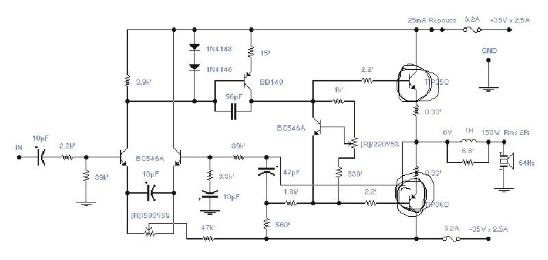

    Ja mysle zrobic wzmacniacz na ponizszym ukladzie ale zmienic tranzystory mocy na mj 15003 to pewnioe przy napieciu 65 V musze zastosowac po dwie pary tych tranzystorów co daje w sumie moc tranzystorów 1000 wat czy tak to jest czy sie myle i chcialbym to obciazyc glosnikiem 4 ohm

    Używając dzisiejszych tranzystorów możemy bez problemu zbudować
    wzmacniacz o mocy maksymalnie 150W@4Ω na jednej parze tranzystorów.
    Oba schemat to prawie to samo. Dodając kolejne pary tranzystorów zwiększasz
    obciążalność prądową stopnia końcowego, a tym samy zwiększa się niezawodność
    całego wzmacniacz. Jeśli chcesz zasilić to napięciem ±65 to minimum trzy pary tych
    tranzystorów musisz zastosować. Kolega Jerzy Węglorz dobrze piszę, że mocy
    tranzystorów nie należy tak dodawać. Moc która jest podawana w katalogu to
    maksymalna w idealnych warunkach pracy tranzystora.

    Sterujace BD139/140 odpadaja bo maja za male napiecie.

    Uzyskanie 400W przy na napięciu ±65 i przy zniekształceniach poniżej
    1% wydaje się być możliwe ale pod warunkiem zasilania stopnia napięciowego
    wyższym napięciem wtedy podniesie się sprawność wzmacniacza o kilka procent.
    Jako para tranzystorów sterujących polecam TIP41C i TIP42C. Rezystory te
    ograniczają prąc płynący przez tranzystory sterujące, a spadki
    napięcia są niewielkie.
