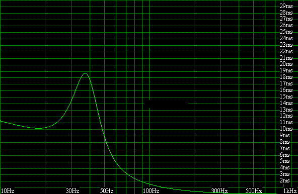

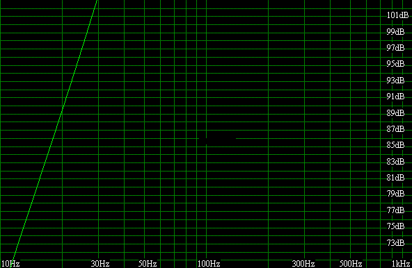

    pokaże cota wybazagrałem ale i tak pewnie bedzie do kitu że bania mał ale to jest mój gain https://obrazki.elektroda.pl/38_1182084990.gif
    tu bedzie phase plot https://obrazki.elektroda.pl/1_1182085197.gif
    to jest group delay https://obrazki.elektroda.pl/73_1182085270.gif przy 36.95hz wynosi 18.7 ms
    tu jest mój spl https://obrazki.elektroda.pl/30_1182085399.gif moc rms wynosi 300 w max 600w skrzynia jaka jest policzona to 34.5 litra a strojenie skrzyni to 39 hz wiem juz na bank że cos jest źle a moze raczje wszystko jest źle ale musiałem to wkleić zeby sie dowiedziec jakie błedy robie
  • #15 3994506
    15jacek15
    Posty: 599
    Pomógł: 27
    Ocena: 26
    nic nie trzeba zmieniac we wzmacniaczu, tylko podlaczyc tak jak mówiłem. co do tych Twoich informacji to nie uwazam zeby one były dobre. wsadz ten głosnik w obudowe 50 litrów jak juz tych 55 nie chcesz i daj bass refelx o srednicy 10 cm i dlugosci 30 cm ( seryjne bass reflexy latwo mozna przedluzyc rurka PCV, taka szara )
    Pozdrawiam 15jacek15
