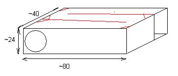

  • #13 4976283
    szrapnel
    Posty: 12
    Można pokusić się o zbudowanie suba na lini transmisyjnej. Ja dłuższy czas noszę się z takim zamiarem - ale brak czasu.... Myślałem o budowie suba na względnie tanim głośniku Tonsila GDN 20/60/3 EX. Obudowa wcale nie wyszłaby monstrualnych rozmiarów jak się to zdarza w liniach transmisyjnych. Sporo można dowiedzieć się w wątku https://www.elektroda.pl/rtvforum/topic54020-0.html Poniżej szkic proponowanej obudowy (czerwoną linią zaznaczyłem ułożenie przegród wewnętrznych)
    • Jak zbudować subwoofer do domu z głośnikiem 10-12 cali i małą obudową? TL.JPG (8.15 KB) Musisz być zalogowany, aby pobrać ten załącznik.
