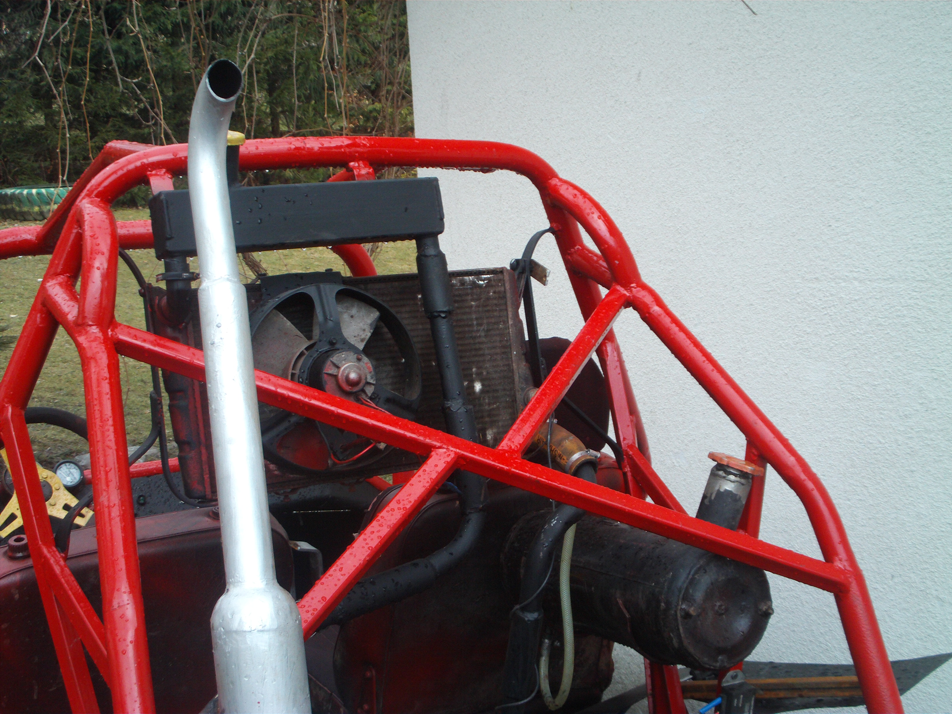

    Witam wszystkich szanownych forumowiczów.
    Dzisiaj chciałbym przedstawić moją konstrukcję jaką jest buggy. Klatka wykonana z rur 1,5cala, silnik fiat 126p, resztę części również z pospolitego maluszka. Co tutaj dużo gadać. Z elektroniki tyle co światła i cewka zapłonowa oraz alternator. Nie wiem co więcej napisać, pytajcie a wszystko postaram się wyjaśnić jak najdokładniej.
    Budowa buggy z silnikiem Fiat 126p i klatką z rur 1,5 cala - pytania i opinie Budowa buggy z silnikiem Fiat 126p i klatką z rur 1,5 cala - pytania i opinie Budowa buggy z silnikiem Fiat 126p i klatką z rur 1,5 cala - pytania i opinie Budowa buggy z silnikiem Fiat 126p i klatką z rur 1,5 cala - pytania i opinie Budowa buggy z silnikiem Fiat 126p i klatką z rur 1,5 cala - pytania i opinie Budowa buggy z silnikiem Fiat 126p i klatką z rur 1,5 cala - pytania i opinie
    Po więcej zdjęć i w dużym rozmiarze zapraszam na moją pseudo-stronkę www.madmax.vgh.pl W dziale galeria są foty z czasu budowy a w download mały filmik
