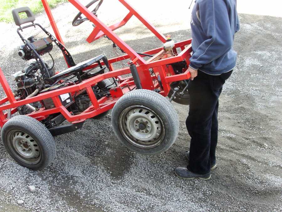

    Od ostatniej konstrukcji zaprezentowanego zasilacza minął prawie albo i więcej niż rok . Dziś pragnę państwu zaprezentować mojego buga który powstawał około 1 roku jest na podzespołach od malucha ale niema ani kawałka fabrycznej karoserii tylko same części składowe odkręcane typu amortyzatory silnik wahacze skrzynia biegów a oto fotki i filmik z zachowania się na trasie ( placu) całość waży może z 250kg fotki przedstawiają jak mój brat potrafi podnieść cały przód w powietrze więc faktycznie ciężki być nie może (konstruktoży to ja i brat ja mam obecnie 15 lat a brat 16lat ) . zapraszam do komentowania i wypytywania . i jeśli źle załaduje fotki proszę moda o poprawienie .

    wszystko extra tylko masz brak sterowności spowodowany rozkładem masy w bardzo dużym stopniu na tył!!

    Jak na wiek konstruktorów, to słowa uznania. Jednak konstrukcja jest chyba wysoce niedopracowana: krótka, wysoka, mały rozstaw osi, złe rozłożenie mas.
    Pozycja za kierownicą też przypomina siedzenie za biurkiem. Czy pojazd zachowuje się stabilnie? Nie ma tendencji od przewracania się w zakrętach?
    Wydaje mi się, że jest to świetna zabawka do kręcenia bączków na piachu i lodzie, ale do jazdy terenowej i jakiejś agresywniejszej sie chyba nie nadaje. Poza tym jest gęsto pospawany a krótkich kawałków materiału. Tyle łączeń też osłabia konstrukcję.

    Moja propozycja to poprawić oryginalny system mocowania "układu napędowego". Oryginalnie silnik ze skrzynią są podwieszone w jednej płaszczyźnie i silnik się buja jak na hamaku, należało by dołożyć trzecią poduszkę i wtedy silnik będzie prawie nieruchomy. Na filmie widać o co mi chodzi, wystarczy zwróćić uwagę na silnik.

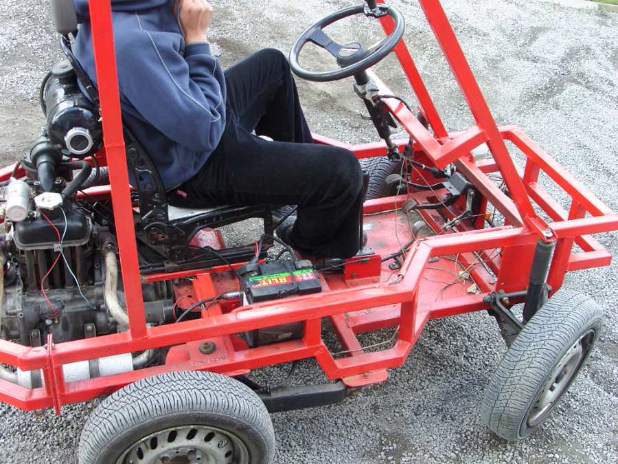

    Osie macie troche za blisko siebie, co nadaje pojazdowi "małości"... Ale na pewno mieliście w tym jakiś cel:) Noi silnik moznaby umocować na 3 poduchach, gdyż to nie samochód, którym się podrużuje po "gładkich" trasach więc drgania nie sprawiałyby zbyt wielkiego dyskomfortu:)))
    Siedzenie moznaby też dać troszke niżej, co umożliwiłoby Obniżenie całej konstrukcji... Noi właćnie ten brak sterowności... Przód jest za lekki, ale to i dobrze i źle. Dobrze, jeśli chodzi o przyjemność szybkiej jazdy na szutru a złe jesli chodzi o np. Wyścig:) gdyż na zakrętach trzeba zwalniać... Silnik widze też nie za dobry, bo przy tak lekkiej konstrukcji, powinien zachowywać nieco albo nawet sporo "ostrzej":)))

    Nie można dać tego "zbiornika" na paliwo do przodu? Jest miejsce.
    On tak wisi na tym oparciu fotela zaraz nad silnikiem...
    Żeby jakiegoś nieszczęścia nie było.

    A więc tak co do zbiornika to dąć nie można bo z przodu jeszcze będzie pług sterowany pneumatycznie na 4 siłownikach przód jest zdecydowanie za lekki na zakrętach trzyma się stabilnie ale jak chce się zakręcić i doda za dużo gazu to porostu jedzie się do przodu bo koła przednie momentalnie się nie stykają z podłożem . To miało być jak najmniejsze i lżejsze lepszych opon niestety nie posiadam i naprawdę silnikowi to bujanie nie przeszkadza .

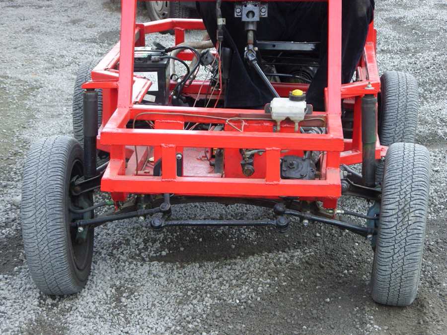

    Dużo napracowałeś na Buggy, problem jest np. chcesz jeżdzić na wyścig gdy będziesz jechał dużym prędkością to na zakrętach trzeba zwalniać... bo masz za dużo masy w tył niż przodu.... Natomiast siedzenie który jest zamontowany zbiornik paliwa lepiej jest przodu żeby równoważyć pojazd. Zmontuj jakiś prędkomierz, miernik paliwa, światła..... (potrzebny żeby pojeżdzić na noc).... :D

    Poczekaj aż fundusz sie znajdzi bo jak narazie mnie spukało ten profil jest gruby 4mm ścianka a że to kwadrat to ma 4x4mm więc się niezłamie a dociążenie pługiem będzie.

    Piszesz, że dociążycie przód pojazdu pługiem. Owszem, będzie dociążony, ale tylko wtedy gdy pług będzie podniesiony. Gdy go opuścisz na ziemie sytuacja będzie jeszcze gorsza, bo będzie wam unosiło przód nawet bez ostrego ruszania. Jeżeli chcecie tym odgarniać śnieg zimą, to przy tak małej masie pojazdu chyba nawet nie ruszycie z miejsca przy opuszczonym pługu.
    Zbiornik paliwa lepiej nieco odsunąć od oparcia, bo prędzej czy później będziecie się o niego brudzić, a umieszczanie go bezpośrednio nad silnikiem nie jest zbyt bezpieczne, bo przy jakiejś nieszczelności paliwo poleje się na rozgrzany silnik i może być nieciekawie.

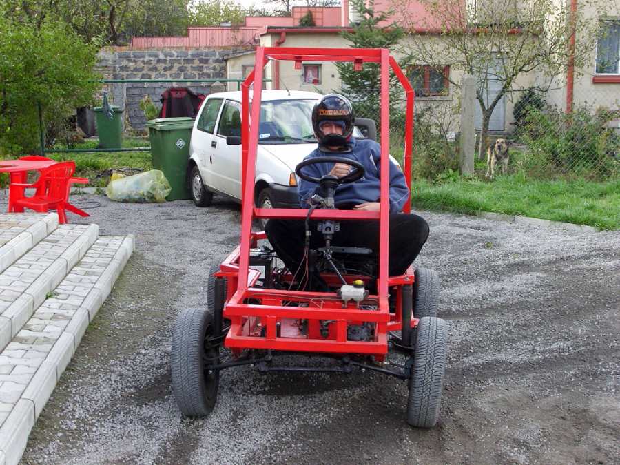

    Spawaliście też sami ? Rama jest bardzo profesjonalnie pospawana, na pewno nie przez amatora :) Myślę, że te wszelkie negatywne komentarze to kwestia czystej zazdrości. Wydłużenie tej konstrukcji nic nie da. Teraz to już tak raczej musi zostać, ale w fazie projektów powinniście siedzenie zaprojektować nieco bliżej przodu i nieco niżej. Masa człowieka ogrywa tu znaczącą rolę i gdyby siedzenie było niżej to na pewno konstrukcja była by bardziej stabilna. Generalnie wysokość tego pojazdu "kończy" się na siedzeniu, a nie na klatce. Klatka daje tylko wizualny efekt wysokości, ale tak naprawdę, poza bezpieczeństwem nic ona do konstrukcji nie wnosi. "Przód" to jest praktycznie żywcem z malucha :)
    Cenie sobie ludzi, którzy potrafią sami coś zrobić a nie tylko gadać. Troszkę z przymrużeniem oka traktuję informację, że nikt Wam nie pomagał (szczególnie chodzi mi o ramę), ale jak widać zapał macie wielki i to się liczy. Naprawdę super konstrucja. Nie mogę już patrzeć na te ciągle prezentowane wzmacniacze robione z kitów, suby powielane tysiące razy.... i znowu wzmacniacze. Tutaj macie naprawdę fajny DIY - jestem pod wrażeniem.
    Paweł
    P.S. Zapomnieliście o 4 śrubkach "ósemkach" - widać na zdjęciu nr 3 :)

    Słaba sterowność może być też gdy nie ma układu róznicowego lub jest rozwalony albo napęd na jedno koło. Takie problemy ja też miałem. To znaczy że tak; Na jedno koło zuca w poprzek i w jedną strone tam gdzie tylko jedno koło napędza prawie nie da się wogule skręcic, a w drugą robi malutkie bączki. Talne dwa koła zmoskowane na wspólny wał też spowoduje że jedziemy na przud i nie możemy zrobić zakrętu, poprostu koła tylne pchają przód. Rozwalony układ różnicowy też jest tak jak opisałem. Ja opisywałem swój wyrzej taki co miał napęd na jedno koło. Po zatym jest to projekt fajny i to mimo takiego wieku gratuluje. Ja mam lat 16 i oni zrobili dużo ładniejszy od mojego.
