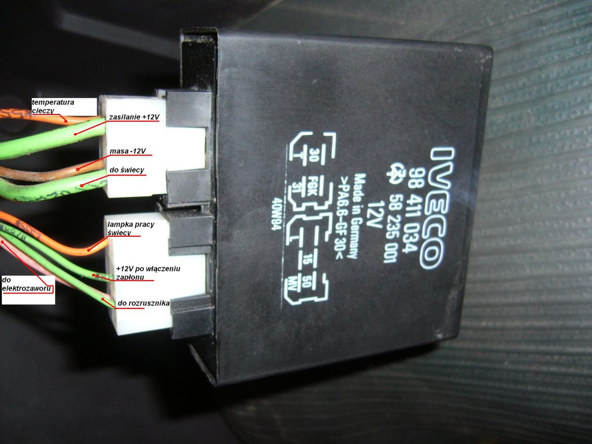

Schemat układu sterowania świecy płomieniowej Iveco Ducato 2.5D 1997

    Poszukuje schematu układu sterowania grzaniem świecy płomieniowej, w szczególności sterownika wdo którego dochodzi 7 przewodów i jednego mi gdzieś wcieło. Dziekuje i pozdrawiam Ceglan :cry:

    Schematu nie mam ale musisz sprawdzić Bo przewody to:1 to "50"czyli rozrusznik,2 to "15" stacyjka, 3: Masa, 4: może być "30" stałe zasilanie Gruby przewód, 5: wyjscie na Swiece. 6: wyjście na elektrozawór powodujący wtrysk paliwa, & to czujnik temperatury i raczej się nie mylę.Jak masz problem to daj znać. Może będe robił z podobnym to odrysuje schemat i kolory.Daj mi ewentualnie numer i dane auta.

  • #4 375626
    brelo
    Posty: 111
    Ocena: 10
    MV-RÓŻOWY
    50-ZIELONY CIENKI
    15-ZIELONY CIENKI +12 PO STACYJCE
    L-POMARAŃCZOWY CIENKI CZUJNIK TEMP
    31- BRĄZOWY MASA
    T- POMARAŃCZOWY POMPA
    FGK-ZIELONY GRUBY sWIECA
    30-+12 STAŁE
    POWODZENIA

  • #6 1748146
    salwador
    Posty: 264
    Pomógł: 7
    Ocena: 39
    za ten opis ktoś powinien cię obciążyć kosztami nowego sterownika bo po takim podłączeniu ze sterownika idzie dym prawidłowy opis to:
    MV różowyzawór paliwa
    15 ziel cienki stacyjka
    L pomarańczowy kontrolka grzania
    31 brąz masa
    T pomarańczowy czujnik temperatury
    FGK świeca
    30 12v

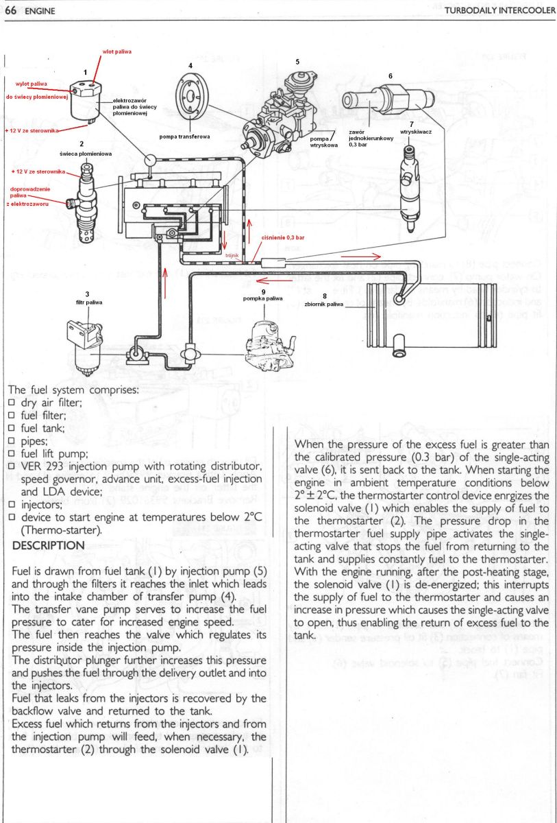

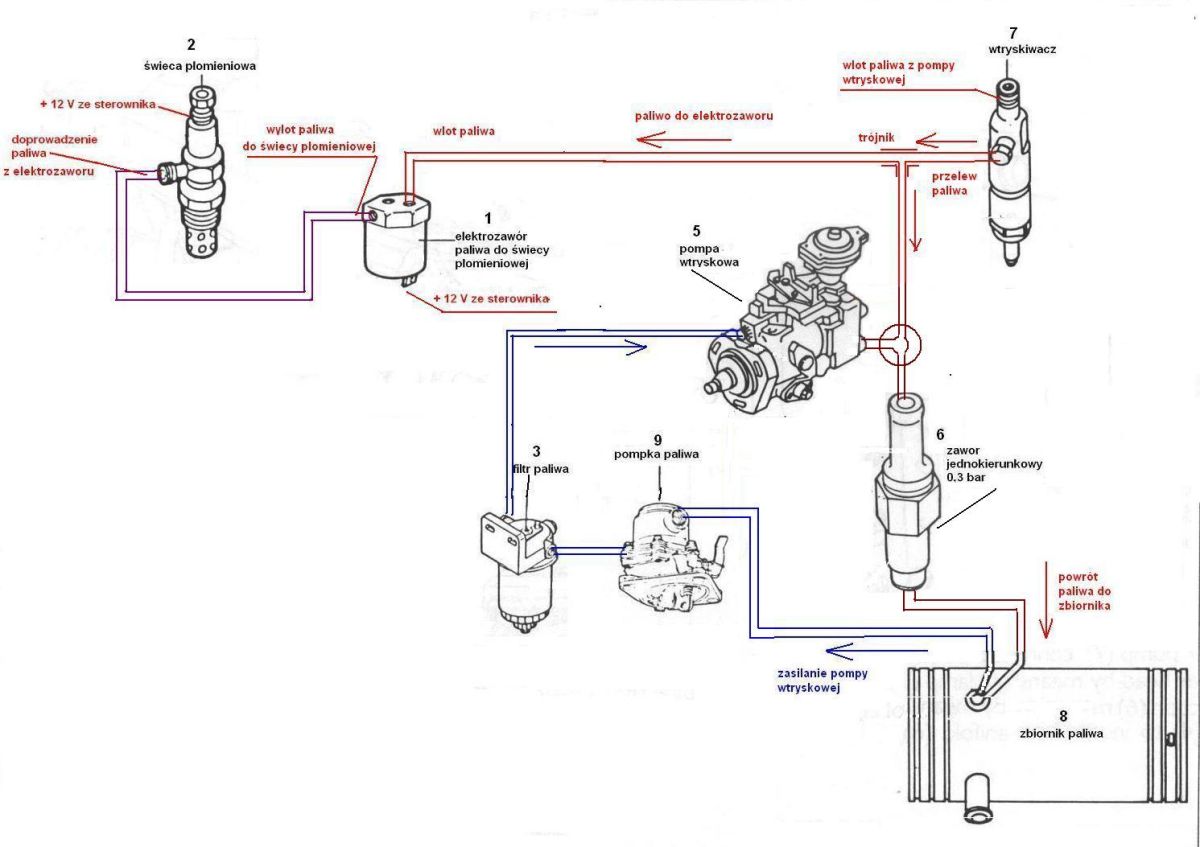

  • #16 6177152
    tomkinnen
    Posty: 8
    Koledzy małe pytanko. Co tłoczy paliwo do świecy płomieniowej? Jest jakaś mała pompka lub coś podobnego? Przewód paliwowy idzie z pompy wtryskowej z przelewu ale co dalej? Chcę pominąć przekaźnik i zrobić grzanie na przycisk. Podłączyłem świecę i grzeje ale nie wiem co zrobić z paliwem?

    To jest to oco sie pytałem dochodzi przewód paliwowy do urzadzenia obok swiecy i tam jest wsówka
  • #18 6350692
    Mirek.tok
    Posty: 247
    Pomógł: 28
    Ocena: 130
    Do zaworu świecy płomieniowej paliwo tłoczy pompa wtryskowa( paliwo wychodząc z pompy wtryskowej przez kryze 0.75mm trafia do trójnika prowadzącego do zaworu świecy a drugi przewód do zbiornika .Na przewodzie do zbiornika jest zamontowany zawór ciśnieniowy by utrzymał cisnienie w układzie świecy nawet po zgaszeniu silnika- brak ciśnienia swieca nie zadziała)

  • #23 11795587
    Marek LUB
    Posty: 135
    Pomógł: 3
    Ocena: 35
    Witam. Temat ma już 10 lat ale nadal jest aktualny, obecnie usiłuję naprawić instalację paliwową do świecy płomieniowej w Iveco Daily z 1995 roku
    oto schemat zasilania paliwem świecy płomieniowej, poprawiony po konsultacji z fachowcami od Iveco
    Rysunki umieściłem powtórnie, ponieważ stare uleciały.
    9 lipiec 2025 rok.
    Pozdrawiam, Marek

  • #25 21602434
    Marek LUB
    Posty: 135
    Pomógł: 3
    Ocena: 35
    Umieściłem rysunki ponownie.
