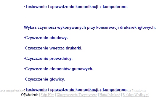

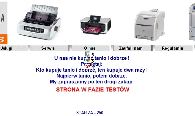

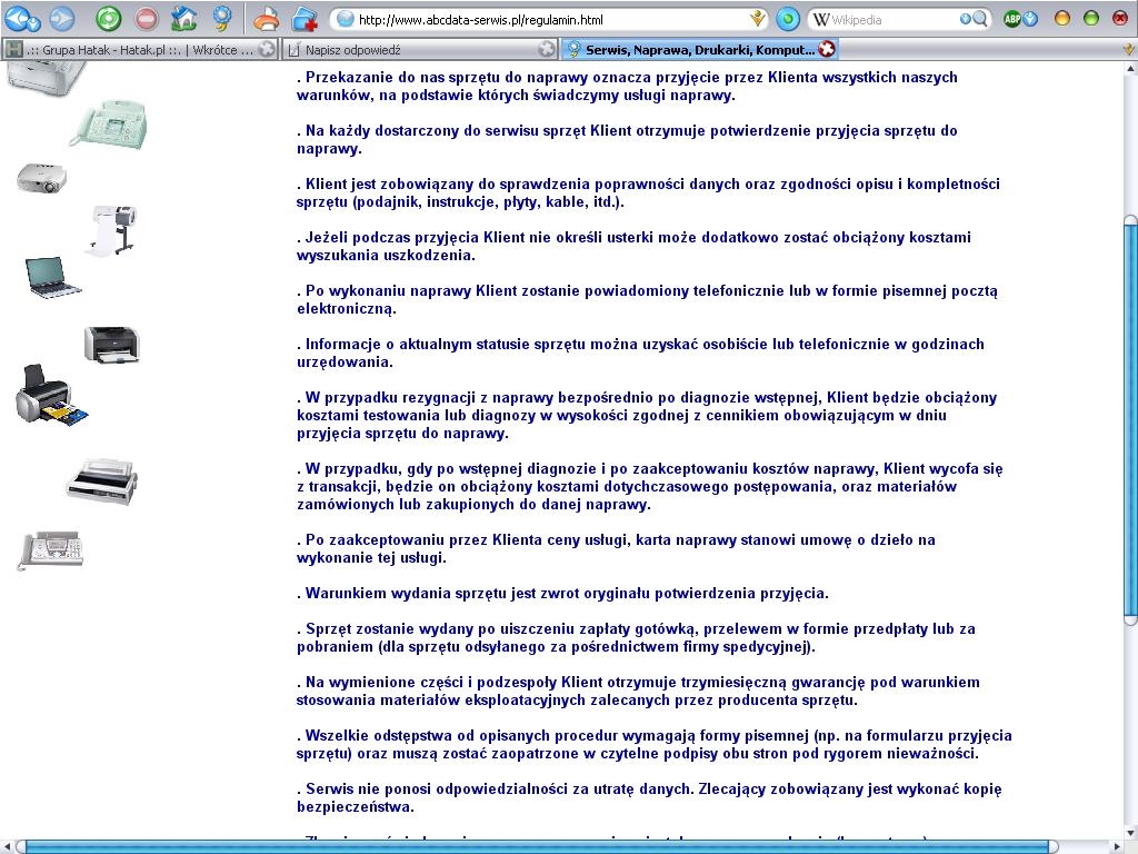

✨ Strona WWW.ABCDATA-SERWIS.PL wyświetla się poprawnie w przeglądarkach Firefox, Conqueror, Epiphany i Mozilla, natomiast w Internet Explorerze i Operze występują problemy z rozbiciem niektórych elementów, zwłaszcza na stronie głównej i pod linkami. Przyczyną problemów są błędy w kodzie HTML i CSS, m.in. brak zamknięcia nawiasów w tagach div, niepoprawne pozycjonowanie absolutne elementów, błędne kodowanie znaków (charset=iso-8869-2 zamiast ISO-8859-2), obecność styli generowanych przez MS Word (mso), które powodują niezgodności w IE, oraz niezamknięte tagi div wpływające na wyświetlanie ikon robotów wyszukiwarek i liczników odwiedzin. Zalecane jest usunięcie styli mso, przeniesienie stylów do zewnętrznego arkusza CSS, poprawa składni HTML, zwłaszcza zamknięcie tagów, oraz korekta pozycjonowania elementów (np. usunięcie nadmiarowego left w stylach div). Dodatkowo wskazano na konieczność poprawy kodowania polskich znaków na ISO-8859-2, co rozwiąże problemy z wyświetlaniem polskich liter. Wskazano także, że liczniki odwiedzin można zastąpić statystykami zewnętrznymi (np. Stata). Problemy z nadmierną szerokością strony i pojawianiem się poziomego paska przewijania wynikają z nieprawidłowego ustawienia szerokości i pozycji elementów, co można skorygować przez zmianę wartości left i szerokości w stylach CSS. Autor strony nie posiada zaawansowanej wiedzy z zakresu tworzenia stron, dlatego zalecane są proste, krokowe poprawki i nauka podstaw HTML i CSS. W dyskusji podkreślono znaczenie poprawnej składni, walidacji kodu (np. za pomocą validator.w3.org) oraz unikania bezpośredniego pozycjonowania absolutnego na rzecz bardziej elastycznych rozwiązań CSS.
