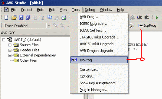

    Przesiadam się właśnie z Bascoma na AVR GCC. Zainstalowałem najnowszą wersję AVR GCC i AVR Studio, stworzyłem nowy projekt, ale nie wiem jak zaprogramować układ. W okienku Connect dla AVR ISP mam do wyboru tylko porty COM, a mój programator STK 200/300 jest podłączony do LPT1. Są zatem programatory takie jak ISPprog, PonyProg, ale są to zewnętrzne aplikacje i stąd pytanie czy da się jakoś zintegrować proces programowania z AVR Studio czy muszę po skompilowaniu projektu w AVR Studio, ładować plik Flash, EEProm i coś tam jeszcze do np. ISPprog i nim dopiero wysyłać dane uC? Pewnie to dość prymitywne pytanie, ale szukam po forum i nie mogę na nie znaleźć odpowiedzi.

    Sam sobie odpowiedziałeś na pytanie. AVR Studio nie obsługuje programatorów STK200/300.

    Po pierwsze: AVR ISP czy STK500 , to są również programy "zewnętrzne" .
    Po wtóre: AVRStudio ma taką fajną opcję w Tools , która nazywa się Customize i pozwala niejako "zintegrować" z z w/w np. ISPProg-a.
    Po trzecie: Jak już instalujesz taki "kombajn" jak AVRStudio , to wypada choćby zajrzeć do jego dokumentacji.
    Po czwarte: Patrz niżej ;)
    Piotrek
