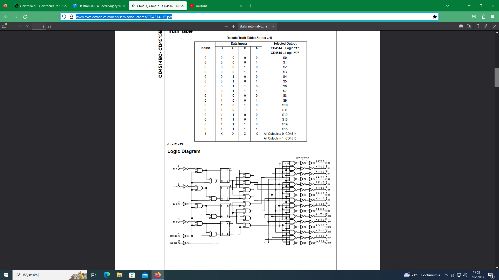

    Dziękuję za liczne odpowiedzi.
    Napisałem to samo pytanie na Facebooku, dostałem masę odpowiedzi,
    Najlepsza wydaje się z zastosowaniem układu scalonego CD4514, wykorzystując jego wyjścia do konkretnych celów, lub połączenie kilku wyjść tego układu inną bramką albo przez rezystory do bazy tranzystora załączającego dany obwód.
    Co o tym myślicie?
    Czy dobrze myślę, jeśli uważam, że tylko jedno wyjście tego układu może być załączone w danej chwili ?
    Tak jedno wyjście , ale nie to co pragniesz osiągnąć. Przykład na podstawie Twego projektu;
    Jeśli termostaty 60° i 30° załączone to aktywne jest wyjście S9 a nie S3.
    Należy zrobić tak jak jak @stachu_I napisał. Czyli użyć entkodera priorytetowego
    74148. Niestety ten sterowany jest sygnałem "L" i dlatego należy dodatkowo do każdego wejścia dołączyć bramkę "NOT" (negator). Wyjścia A0,A1,A2 tego entkodera łączysz z wejściami A0,A1,A2 dekodera 74138. Także ten dekoder ma wyjścia aktywne jako "L" sygnał i również należy je znegować.

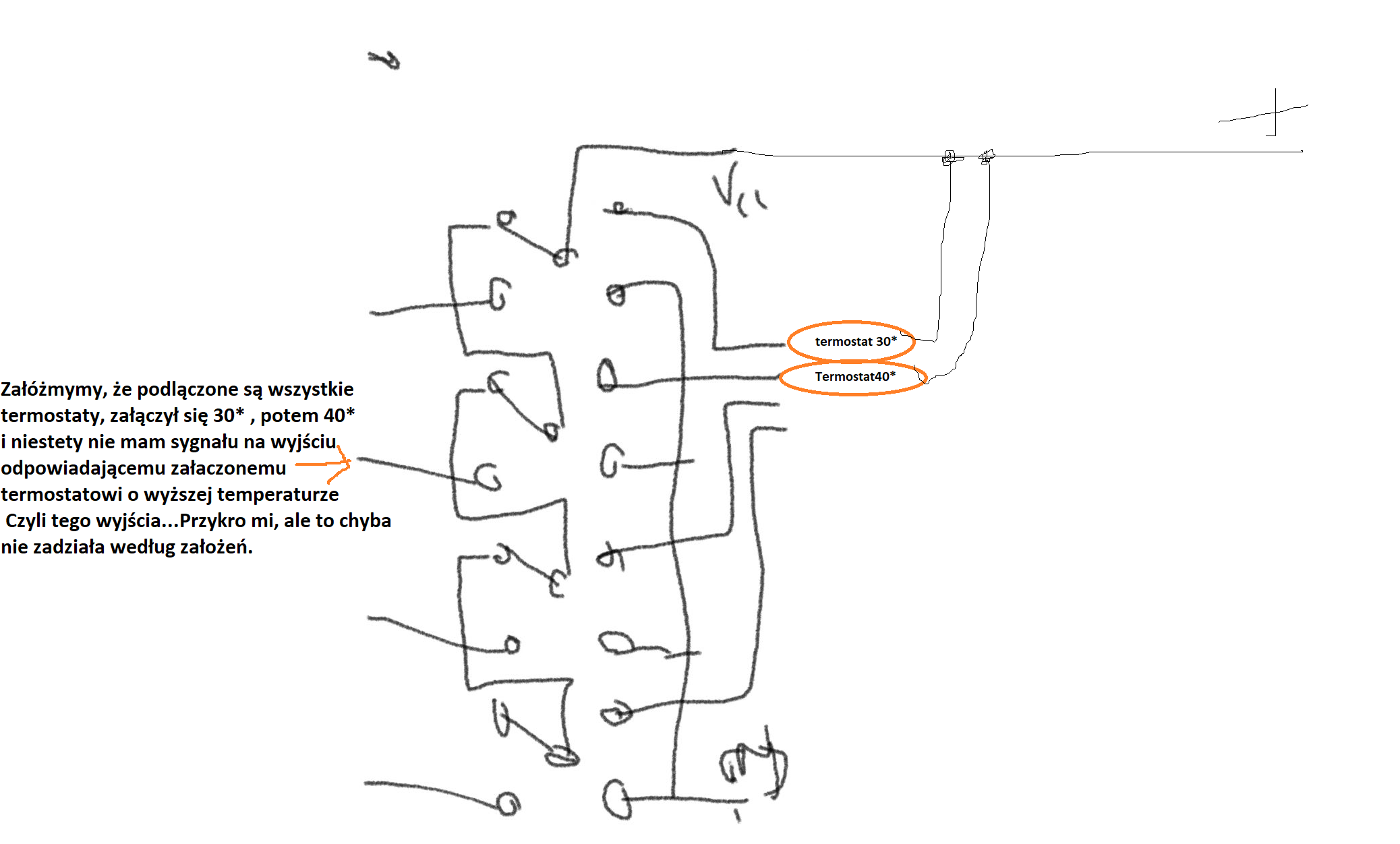

    inot napisał:
    Nie mówię, że na 74138 (poczytam o nim) się nie da, ale spójrzmy na tabelę z noty katalogowej układu CD4514.
    Załóżmy, że wejście
    A to termostat 30*C
    B to termostat 40*C
    C to termostat 50*C
    D to termostat 60*C
    wyjścia od S8 do S15 łączę rezystorami do diody LED podłączonej względem masy. Lub optotranzystkora, cokolwiek będzie potrzebne do dalszego sterowania.
    W takiej sytuacji uzyskam sygnał tylko wtedy, gdy załączy się termostat D przy 60 stopniach wody.
    Gdy termostat D się nie załączy dioda w takim układzie nigdy nie zaświeci.
    Podobnie, gdy nie podłączymy któregoś z termostatów ustawionych na niższe temperatury. Lub któryś z nich zawiedzie( nie jest konieczny aby wykonała się czynność) dla temperatury 60 stopni. PS. W normalnych warunkach załączą się wszystkie co i tak niczemu nie szkodzi - otrzymam załączenie jednego wyjścia, czyli to co chcę. (jednej diody LED)
    Dobrze to rozumuję czy jednak nie ? 8-)

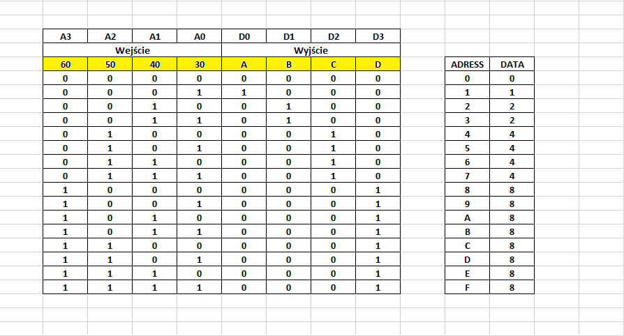

    No więc ciągle wracam do kodera (enkodera) priorytetowego.
    Tu jest schemat: https://pl.wikipedia.org/wiki/Koder nie do końca dobrze opisany ale podstawa jest dobra.
    Jak masz 4 termostaty to użyj wejść 7,6,5,4 (siedem najważniejsze - najwyższa temperatura), wywal wszystko co dotyczy wejść 0, 1, 2, 3. Bramka AND która łączy sekcję wejścia 4 z sekcja wejścia 3 dostarcza sygnału "H" gdy nie ma ani jednego sygnału z termostatów - jak potrzebujesz takiej informacji to zostaw a jak nie to wywal także tą bramkę.
    Wywal także te wielowejściowe NAND idące do A2, A1, A0 i zamiast nich wstaw 4 negatory (NOT) na liniach wychodzących z sekcji 7, 6, 5, 4.
    To jest układ zbudowany zgodnie z intencją - wyższy sygnał blokuje wszystkie niższe ale ma wadę w czasie propagacji blokady z 7 do 4 - musi pokonać 4 bramki. Dla Ciebie to nie powinien być problem, chyba, że to element większej całości gdzie pojawia się wyścigi.
    Jak chcesz w jednym układzie to:
    - synteza funkcji logicznych przy pomocy ROM (PROM, EPROM, EEPROM) tylko scalak duży.
    - układy programowalne PLD, PAL, PALCE (raczej FPGA to armata na muchę w tym przypadku)

  • #23 20429406
    inot
    Posty: 3622
    Pomógł: 449
    Ocena: 818
    Gotowe rozwiązanie zadania pierwotnego założenia autora tematu (włącznie ze schematem i prezentacją) przedstawiłem już w post nr.14. Trzeba tylko dostosować do otoczenia sprzętu. Mowa jest o termostatach ale nie wiadomo do czego będą podłączone i w jakim zastosowaniu.
    Niestety autor nie wspomniał jeszcze czy takie albo inne rozwiązanie go interesuje.

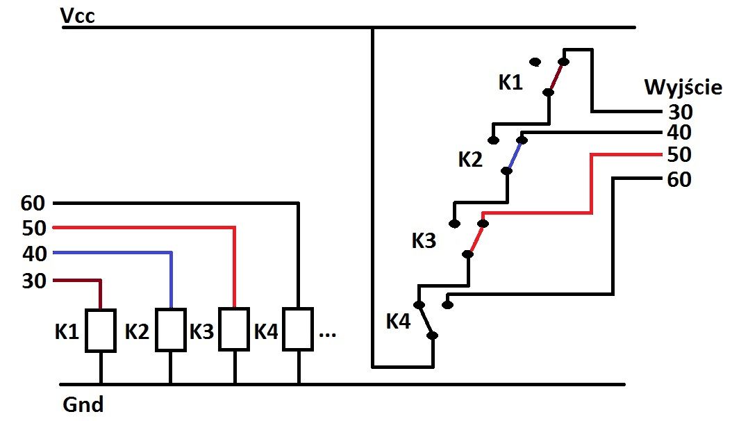

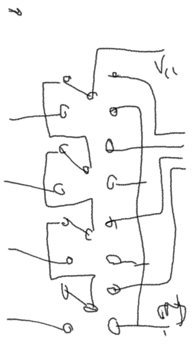

    Trebuh napisał:
    A nie prościej użyć 4 przekaźników?
    Zobacz jeszcze co można zmienić, ale według mnie na przekaźnikach się nie da.
    Zostańmy przy układach scalonych.

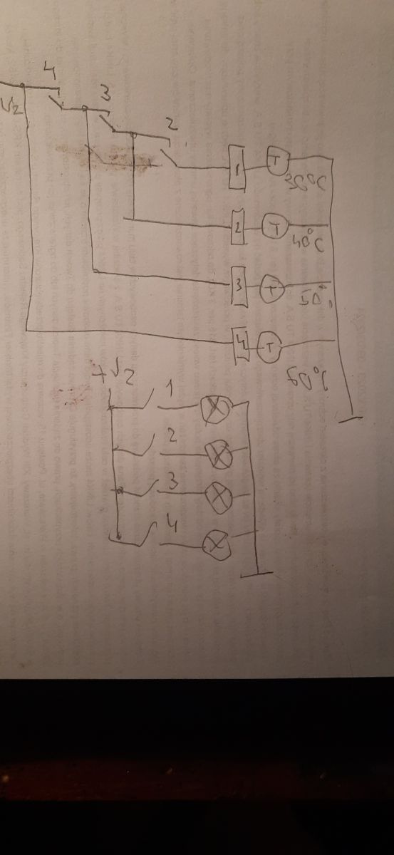

    Na przekażnikach można np, tak Układ logiczny spełniajacy podane założenia. Jak wykonać? Jakie elementy zastosować?
    Opis układu;
    Jak zadziała T 30 zadziała przekażnik1 . Jego styki podadzą napięcie na lampkę lub diodę LED zalezy co podłączysz. Jak zadziła T40 zadziała przekażnik 2 odłączy przekażnik 1 a na innych stykach poda napięcia na diodę lub lampkę itak dalej.

    _jta_ napisał:
    Do 4 wyjść - jeśli zawsze jedno ma być aktywne, czyli są 4 możliwe stany - powinny być 3 termostaty, i stany temperatury byłyby: poniżej najniższego (N), między N, a średnim (Ś), między Ś, a najwyższym (W), powyżej W.
    Jest kwestia, co dostaje wejście, które nie jest podłączone (bo ktoś zapomniał). Zakładam, że stan "nieaktywny", i "aktywny" = wysoki (1, H), "nieaktywny" = niski (0, L). 2 bramki OR 2-wejściowe (zwykle scalaki z bramkami 2-wejściowymi zawierają 4 bramki) wystarczą - zamiast Ś na bramki XOR trzeba podać Ś' = OR(Ś,W), zamiast N - N' = OR(N,Ś'), a wyjścia będą XOR(1,N'), XOR(N',Ś'), XOR(Ś',W), W. W sumie 5 bramek, 2 scalaki. Pewnie jeszcze prościej można to zrobić używając diod i tranzystorów.
    Niepodłączone wejście dostanie zero, bo będą wszystkie wejścia połączone rezystorami do masy układu scalonego.
    A jak podłączysz termostaty odwrotnie? Najwyższa temperatura u góry a najniższą u dołu?
    To samo inaczej narysowane np. dla temperatury 50°C

    3 przekaźniki, P1 sterowany z N, P2 sterowany z Ś, P3 sterowany z W. W1 = P1NC, W2 = P1NO, P1Com = P2NC, W3 = P2NO, P2Com = P3NC, W4 = P3NO, P3Com=zasilanie (przekaźniki przełączane, Com = końcówka wspólna, NC połączona z Com w stanie wyłączonym, NO w stanie włączonym). Ale... to samo można zrobić na CD4053 (3 przełączniki analogowe). No, to masz wybór technologii. ;)
    Ograniczeniem CD40xx jest napięcie (zwykle od 3V do 16V), i prąd (do paru mA). Dla przełączników analogowych to jest bardziej skomplikowane: mają piny zasilania V_DD, V_SS, V_EE - na V_DD podłącza się '+', na V_EE '-', na V_SS masę (sygnały wejściowe mają być między V_SS, a V_DD, ale sygnały przełączane mają być między V_DD, a V_EE; maksymalne napięcie 20V (zalecane do 15V). Niestety te przełączniki mają spory opór w stanie włączonym - do 240Ω przy V_DD-V_SS=15V (typowo ze 2x mniej).

    SIEKIERA_666
    Posty: 505
    Pomógł: 22
    Ocena: 79
    Ile osób tyle pomysłów - to ja wrzucę swój, może niekonwencjonalny.
    Jeden scalak pamięć równoległa ... może być EPROM (jeśli masz odpowiedni programator) , EEPROM lub FLASH ze starego biosu.
    Wykorzystujesz pierwsze 16 adresów (4bity adresu) i 4 bity danych. reszta linii adresowych do masy.
    Tylko to nieszczęsne 12V ... może na wejściu dzielniki rezystorowe a na wyjściu sterowanie przez tranzystory.
    Wsad z tabelki :
    Pisane na szybko - mam nadzieję że nie strzeliłem gdzieś byka.
    :twisted:

    Może prościej (EPROM trzeba zaprogramować, autor może nie mieć pod ręką programatora) jest zastosować demultiplekser - dwie możliwości:
    * 74156 - demultiplekser TTL (pytanie, w jakich technologiach jest dostępny, na EleCena.pl znalazłem 74156 i 74ls156) - ma 8 wyjść otwarty kolektor (NPN), i można tak połączyć wejścia, że 3 sygnały wybierają, które wyjście jest aktywne; wyjścia można dowolnie łączyć;
    * (CD)4051 - (de)multiplekser analogowy - 3 wejścia adresowe wybierają, które wyjście dostanie sygnał z wejścia analogowego; parametry (sposób zasilania, napięcia, prądy, opory) powinny być podobne jak 4053; wyjścia też można dowolnie łączyć.
    Mamy wyjścia 0, 1, 2...7; jak połączymy 0 jako W1, 1 jako W2, 2 i 3 jako W3, 4-7 jako W4, to uzyskamy takie działanie, o jakie chodzi.
    To oczywiście przy założeniu, że mamy 3 sygnały wejściowe - jeśli ma być ich więcej, to do 4 jest CD4067, ale do większej ilości to już może EPROM...

    Trebuh napisał:
    RAF96 napisał:
    Bedzie to działało inaczej gdy będą wszystkie przekaźniki a inaczej, gdy któregoś nie podłączymy.
    Ta tabelka odzwierciedla założenia projektu lepiej niż mój filmik. Brawo! O to dokładnie chodzi. Nic dodać, nic ująć.
    Co o tym myślicie?
    Rezygnuję też ze swojego poprzedniego pomysłu, czyli zastosowaniu układu CD4514, ma on tzw "zatrzaski" w swojej strukturze, i wymaga to chyba dodatkowego "odświeżania" restartowania np. przebiegiem prostokątnym, a to sprawia, że trzeba zastosować dodatkowy układ generatora.
    Już prędzej CD54HC154, on nie posiada już "zatrzasków", zasada działania podobna, tzn. dało by się go zastosować, ale maksymalne napięcie pracy 5V, a ma również na 12V - więc pomysł też odpada.
