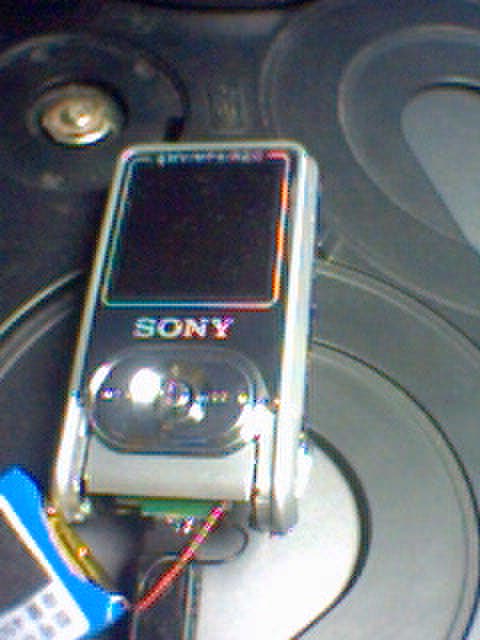

    może model?

    rafal8916
    Specjalista - spawarki
    Posty: 1406
    Pomógł: 143
    Ocena: 326
    Udało mi się znależć lepsze fotki tego playerka.
    Firmware do MP4 Sony z procesorem ATJ2051H - nie działa po aktualizacji

    Znalazłem jakieś 2 softy. Podobno po wgraniu jednego z nich martwy player (wyglądał identycznie jek twój) wstał. Załączam je w tym poście.

    No to trzeba próbować dalej. Póżniej podrzucę jeszcze trochę plivczków z FW (a mam ich sporo). Na jednym z powyższych 2 firmware-ów podobno ruszył player wyglądający identycznie jak twój (nie miał tylko napisu Sony), tak bynajmniej pisali u źródła.
