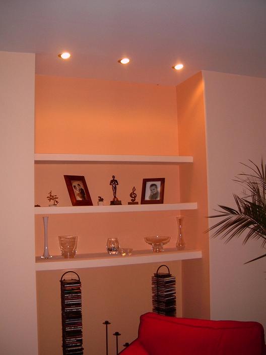

    Może ja dam fotkę świecenia żarówek diodowych... Tu akurat świecą 3 watt'y ;]... Mam ich dużo w domu i jestem z nich bardzo zadowolony... barwa światła porównywalna do żarówki halogenowej ;)
    Oświetlenie w waszym domu i oszczędności na rachunku.
    ps moderator. sorki, że piszę z konta "test" ale nie chciało mi się rejestrować :D
    Oczywiście pozdrawiam ;)
