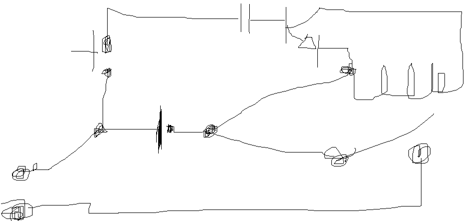

    witam zastanawiam się nad zamontowaniem elektronicznego rygla do dźwi jest on na 12 V i zastanawiam się nad zrobieniem takiego układu który by po naciśnięciu przycisku dawał napięcie 12 V przez jakies 15 sekund a potem odcinał dostęp prądu

    Nie powinien to być trudny układ, proponuje pomyśleć o kondensatorze jako czasomierz. Sam chętnie pokombinuje a jak coś wykombinuje to wrzucę.
    Na razie skombinowałem coś takiego: https://obrazki.elektroda.pl/47_1183934955.png
    Zaraz postaram sie to jakoś udokumentować.
    Wiadomość z ostatniej chwili! Kondensator nie jest podpięty szeregowo z tranzystorem tylko równolegle.
    https://obrazki.elektroda.pl/10_1183935597.png
    tylko tyle, że nie chciało mi sie cewki rysować :D No więc kondensator podtrzymuje tranzystor który jest tylko po to żeby naładowany kondensator i tylko on sam bez niczyjej pomocy, mógł zasilić cewkę. Na dole pod baterią są takie dwie "elektrody", które zostawiłem dla Ciebie a które przez czas naciskanie guzika i chwile dłużej dostarczą 12V (pod warunkiem że tyle doprowadzisz do układu).

    Układy kolegi NeooeN nie będą działać prawidłowo albo inaczej w ogóle nie będą działać.
    Radzę poszukać coś na temat przerzutników monostabilnych np '121 albo '123.

    A co trudnego jest w '123 ? Układ scalony, uSwitch, 2 elementy bierne wyznaczające stałą czasową opornik w bazie, tranzystor, przekaźnik i dioda zabezpieczająca - to wszystko.
