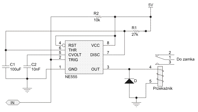

    Już raz taki temat otworzyłem ale teraz mam konkretniejsze pytania i sprawa jest bardzo pilna więc przepraszam z góry.
    Potrzebny mi schemat układu (najlepiej z wartościami elementów), na który będę mógł podać krótki impuls o wartości 0V (krótki impuls ze stanu wysokiego na niski), który załączy zamek elektromagnetyczny sterowany napięciem 10-12V na kilka sekund.
    Zamek elektromagnetyczny może być normalnie zamknięty bądź otwarty - obojętnie.

    Proponuję zastosowanie timera 555 w układzie generatora monostabilnego. Wyzwalanie niskim poziomem, prosta regulacja czasu, dopuszczalne obciążenie 200mA, jeśli za mało to dołóż tranzystor.
    Układ szeeeroko opisywany, myślę, że znajdziesz bez problemu.
    Np. : http://www.elb.vectranet.pl/~krzysztofg/projekty/timer_ne555.htm
    Pamiętaj o diodzie równolegle z cewką zamka.

    Jeśli cewka ma mniej niż 60 Ω to będzie za mało.
    A nawet jeśli nie będzie to tranzystorek jest tu bardzo wskazany - 555 będzie miał "lżej" :D
    Może być BD137. Wiesz jak podłączyć? Baza przez 1kΩ do wyjścia 555, emiter do masy, zamek między +12V i kolektor.

    Lepiej sterować przekaźnikiem. Z wyjścia 555 daj tranzystor który wysteruje przekaźnik.
    Zrobiłem wcześniej coś takiego. Może być?
    Taki układ znalazłem w książce "Timer 555 w przykładach".

    Tak takie rozwiązanie jest dobre.

    A czy tutaj nie jest potrzebny tranzystor? Bo było jeszcze takie z tranzystorem jeżeli prąd cewki przekaźnika jest większy od 225mA.
    Pytanie takie trochę z boku. Ten prąd cewki przekaźnika jest zależny od tego czym steruje przekaźnik?
    Wszystko zależy od tego jakiego przekaźnika użyjesz.
    Prąd płynący przez cewkę zależy od samej cewki (jej rezystancji) oraz napięcia zasilającego (tam też działa prawo ohma).
    Najlepiej podłączyć cewkę do zasilania (napięcie powinno być zbliżone do tego które będzie na wyjściu 555) z szeregowo wpiętym miernikiem ustawionym na amperiomierz.
    Mógłbyś pomyśleć ewentualnie o jakiejś diodzie sygnalizacyjnej.
