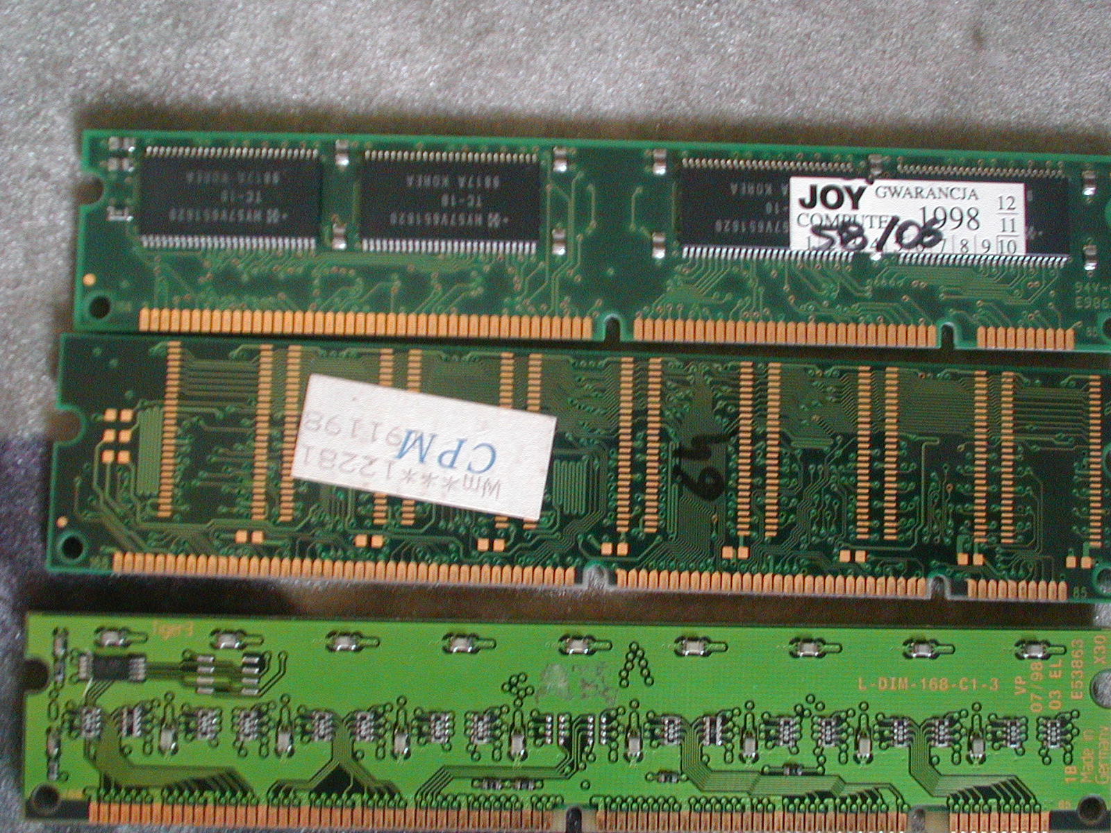

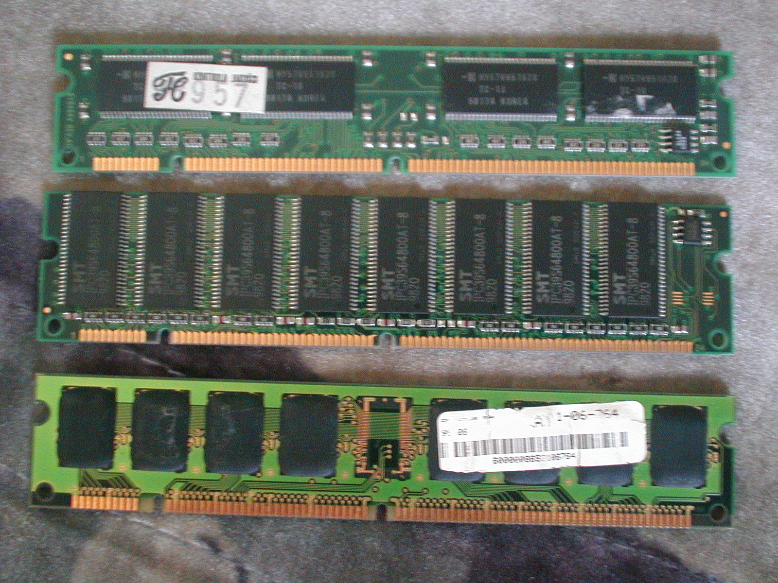

    Nie wiem jakie sa to moduly, ale mam 3 kosci - 2 x 64MB i 1 x 16MB. Zalaczam zdjecia, moze one cos pomoga (przepraszam za beznadziejne makro w aparacie). Kondensatory na plycie wydaja sie byc w porzadku, a procek mam tylko jeszcze PII 266MHz na Slot1, ale on ma FSB 66MHz. :(

  • #14 4071221
    wiezlak
    Poziom 35  
    Posty: 2206
    Pomógł: 278
    Ocena: 37
    Próbuj na jednym module 64MB - sugeruję ten środkowy na kościach SMT 8ns (czyli powinien być to PC100).

    Jak masz kosc 16MB to jest to na pewno modul 66MHz.

    Czyli co mam teraz zrobic?? Sprobowac go podkrecic z wlozonym tylko srodkowym modulem?
  • #17 4071315
    wiezlak
    Poziom 35  
    Posty: 2206
    Pomógł: 278
    Ocena: 37
    Tak - tylko z tym modułem, który na zdjęciu jest pośrodku. Jak ruszy, to obsadź oba 64MB. O tej 16MB - jak wspomniał kolega Platon - lepiej zapomnieć.
