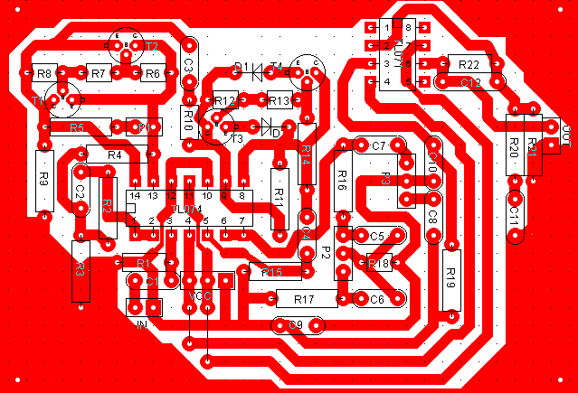

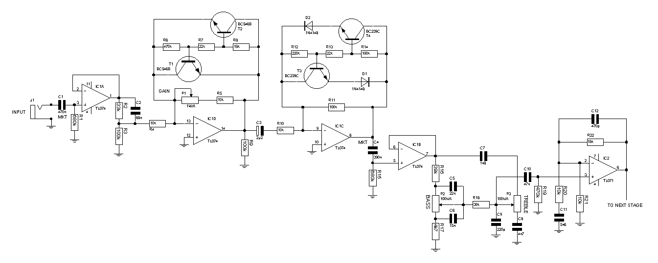

Zaprojektowałem sobie symulator wzmacniacza lampowego do gitarki - niestety nie działa, jeden z dwóch układów scalonych eksploduje po podłączeniu zasilania. Nie za bardzo wiem, co jest grane. Sprawdziłem połączenia na płytce ze schematem - są w porządku. Zwarć żadnych nie ma, zimnych lutów też. Układ zasilany jest +/- 15V, czy to może być wina zasilacza??? Układ TL074 jest (był) nowiutki ze sklepu, mało prawdopodobne żebym kupił wadliwy. Jedno co zauważyłem, to że układzik IC2 (patrz schemat) działa prawidłowo! A jedyna różnica z IC1 to taka, że na PCB ścieżki napięcia zasilającego dla IC1 idą pomiędzy jego nużkami, a w IC2 nie. PCB może nie jest aż tak wspaniałe, ale myślałem, że będzie OK.
Załączam PCB przedwzmacniacza oraz jego schemat. Może ktoś z Was coś zauważy.
Z góry dziękuje.
