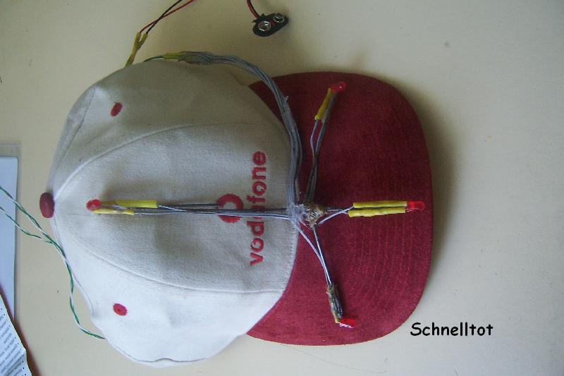

    Dzisiaj chciałbym przedstawić kolejną konstrukcję dla maniaków gadżetów do gier.
    Jest to układ detekcji ruchów głowy. Takie Motion Capture.
    System zbiera informacje za pomocą kamery internetowej, przetwarza pozycje diód na 6 niezależnych osi i wysyłą dane do gry, dzięki czemu możemy rozglądać się głową.
    Umieszczam ten temat w dziale Newsy, ponieważ to nie jest moja konstrukcja, mój pomysł, ani wykonanie. Ja jedynie skopiowałem (z resztą bardzo niechlujnie) czapeczkę i sprawdziłem działanie programu. Mój egzemplarz jest wykonany błędnie (boczne diody nie wystają poza obręb daszka, co uniemożliwia prawidłową pracę już przy niewielkim odchyleniu głowy do tyłu)
    Jednakże już taka "czapeczka" wykona w około 20 minut (stąd taki a nie inny wygląd) pozwoliła określić mi, czy program w ogóle do czegokolwiek się nadaje. Po kilkunastu minutach zabawy byłem zachwycony.
    Jedyny problem, który napotkałem, to odchylona do góry głowa w Live for Speed (podejrzewam, że przez błędną konstrukcję czapeczki)
    Zastosowane diody czerwone są czerwone, bo miałem je pod ręką. Równie dobrze mogą być niebieskie lub białe, a najlepiej podczerwone (jeśli tylko kamerka je "widzi" )
    Co do kamerki: rozdzielczość nie jest najważniejsza. Ważne, żeby osiągała dużo fps'ów (30 i więcej mile widziane)
    Zdjęcia mojej czapeczki:
    Freetrack- Darmowy trackIR (czyli co zrobić z LEDami)

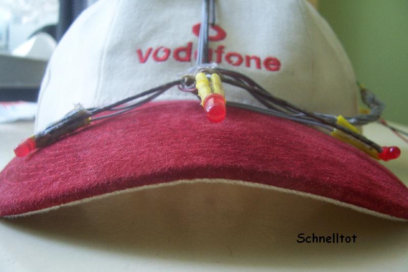

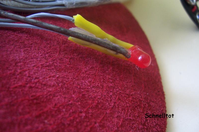

    Stelaż wykonany z dwóch drutów stalowych (nie mam pojęcia skąd się wzięły w domu, chyba były wykorzystywane do wiązania zbrojeń przy budowie domu)
    Połączenie drutów to drut nawojowy w bawełnie (mam prawie całą szpulkę :D ) i zalane butaprenem. Schło sobie godzinkę albo i dwie ;)
    Diody z oporniczkiem 470Ω szeregowo każda i ot razem równolegle połączone do złączki od baterii 9V. Wyłącznika nie ma, bo i tak bateria po skończeniu zabawy wróciła do czujnika dymu ;)
    Nóżki diod tradycyjnie w koszulce termokurczliwej, a do drutów przymocowane "klejem z ryżu, mąki i chińskich dzieci" - klej na gorąco.
    Na stronie projektu znajdziecie plany porządnego stelaża ( po wydrukowaniu w oryginalnym rozmiarze wymiary się zgadzają), oprogramowanie i inne bzdetki :)

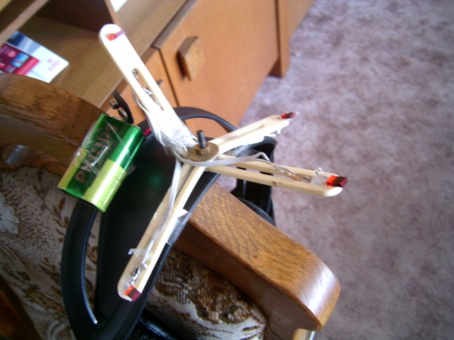

    Witam ponownie
    Zrobiłem przed chwila wersję 2.0 mojego Freetracka, ta spisuje się lepiej niż poprzednia

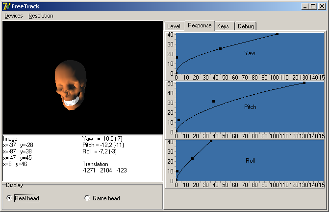

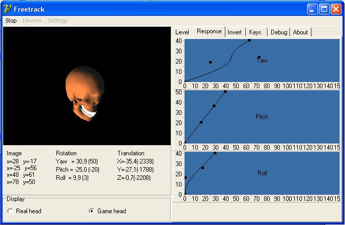

    Dodaje jeszcze moje ustawienia do w/w programu:
    Co do ustawień to pierwsza charakterystyka odpowiada za ruchy głową na boki (oś Y odpowiada kątowi obrócenie głowy na boki w rzeczywistości a oś X kątowi obrócenia głowy w programie)
    Odpowiednio jest też z druga charakterystyką odpowiedzialną za ruchy głowa góra dół.

    Pierwsza gra przetestowana - symulator lotów:) Nawet fajnie to działa ale mam problemy z ruchem głowy góra i dół.... na boki wszystko jest OK
    Kolejna gra przetestowana, tym razem jest to ściganka... powiem tylko tyle że bardzo dziwne uczucie jest podczas grania z tym na głowie. Ciężko się przyzwyczaić.
  • #30 4091280
    elektronik999
    Posty: 1203
    Pomógł: 8
    Ocena: 85
    Ja przetestowałem takie gry: Iron Storm(strzelaninka) NFS: carbon(wyścigówka) The Sims 2 i Asy przestworzy
    w Iron storm to ruchami głowy celowałem.W NFS kierowałem samochodem The sims to każdy wie W asy sterowałem samolotem.
