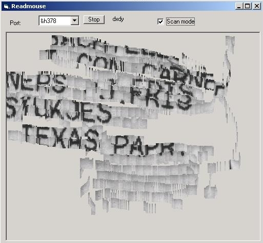

    Myszy optyczne składają się zazwyczaj z dwóch układów - interfejsu usb albo ps2 oraz sensora optycznego. Ten drugi natomiast to zazwyczaj (w większości tanich myszy optycznych) ADNS2610, który po zajrzeniu w jego notkę aplikacyjną okazuję się być wyposażonym w małą matrycę CCD 18x18. Co najważniejsze - da się dane z tej matrycy odczytać za pomocą portu szeregowego w komputerze.
    Aby uzyskać efekty takie jak na zdjęciach trzeba przede wszystkim podpiąć się do ADNS2610 (rozpoznawalny po tym że ma 8 nóżek, symbol słoneczka oraz napis A2610). Aby to zrobić sprawdzamy układ pinów w nocie i odcinamy ścieżki łączące piny SCK i SDIO z resztą myszy. Podłączamy je tak:
    Kamera małej rozdzielczości z myszy komputerowej.

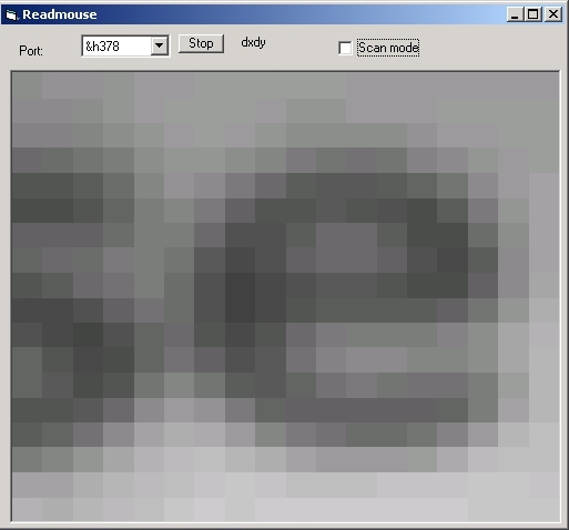

    Aby nasza kamera mogła zacząć działać potrzebny będzie jeszcze program oraz zasilanie - musimy zatem podłączyć mysz do portu usb lub ps2, względnie podać zasilanie z zewnątrz - wg schematu należy podłączyć 5V do pinu Vcc w ADNS2610.
    Efekty są dość ciekawe:
    Zastosowań takiej kamerki jest wiele, od czysto rozrywkowych do całkiem praktycznych, na pewno każdy ma już jakiś pomysł :)

         Ja myślę, ze można by wykorzystać odtwarzacze mp4, które mają wyświetlacze OLED (rozdzielczość: 128 X 128). Ceny takowych są już w granicach 200 zł za 1 GB (mam taki) z mało znanej firmy. Niestety nie wiem w jaki sposób można by to połączyć. (pozostawiam to wyższej inteligencji :D ). Chociaż matryca 18 X 18 to nie dużo (wystarczy wkleić na paincie obrazek z pierwszego postu i zmniejszyć do rozmiaru 18 X 18 aby zobaczyć jak to wygląda) jednak zawsze mogła by się przydać (można przejechać po linijce ze swoim numerem w dzienniku i już wiadomo kiedy ma się nieobecności :D)

    Ja chcialem tylko zauwazyc, ze sensor podlaczamy do portu rownoleglego, a nie szeregowego, jak jest napisane na rysunku (zreszta, ktory nowy komputer ma 25-pinowego COMa ;))!
    PS. Moj A4Tech SWOP-3 ma ADNS-2620, jesli to komus pomoze :).
