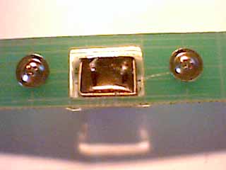

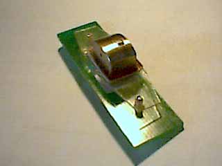

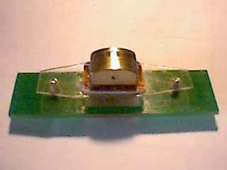

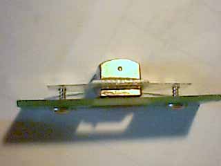

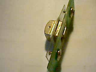

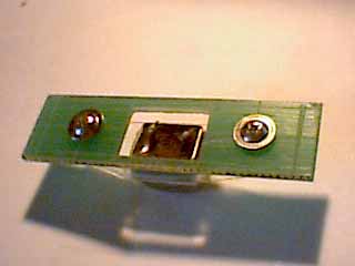

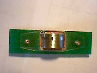

  • Witam, zapewne wiele osób chciało by mieć czytnik kart magnetycznych ale są one drogie dlatego posyłam wam mój projekt prototyp czytnika. Konstrukcja jest średnio trudno zależy od umiejetności. W załaczniku są wszystkie pliki. Jeśli by ktoś miał jakieś pytania to postaram się odpowiedzieć.

    więcej szczegółów jest w pliku zip... Odczytuje sie za pomocą, kompa PC przez LPT za pomoca programu dołaczonego w paczce ... najpierw poczytajcie opis w zipie....!!!

    Ja uzylem monofonicznej od magnetofonu i bardzo dobrze czyta, tylko trzeba dobrze ustawic pozycje glowicy na sciezce z ktorej sie czyta. Czytalo dobrze karty kredytowe bankomatowe i sczytalem wszystkie dane jakie byly na karcie, tylko nalerzy przesuwac rownomiernie.

    Ten silnik jest z demontarzu, ale nie musi byc montowany, wczesniej zamiat niego dalem rolke gumowa taką jaka jest w magnetofonie co dociska tasme i moza takie cos zamontowac by dociskalo oraz troche spowalnialo ruch. Na zdjeciach jest widoczna glowica i jest ona inaczej montowana niz co jest na zdjecich ze stojakiem, to jest nowy prototyp glowicy bazujac na pdf'ach orginalnych glowic do czytnikow jest wlasnie ona tak montowana jak na foto head_xxx.jpg lepiej sie dopasowywuje do karty i jest mniejsze tarcie i nie powoduje porysowan takznacznych jak zrobilem wczesniej.

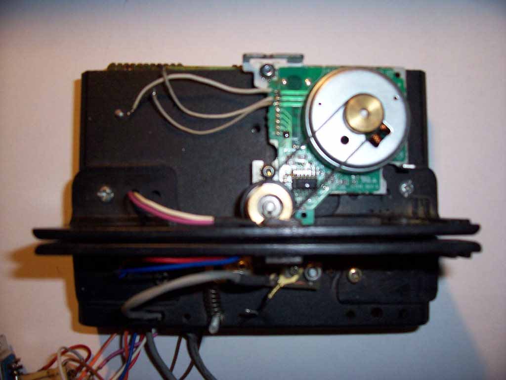

    No nie wiem czy glowica z magnetowidu może sie nadać , bo to jest chyba sporych rozmiarow i inaczej to dziala... ale można użyc glwicy od mag.szpulowego... czasem na allegro można kupic czytniki z prowadnica i glowica , ja ostatnio kupilem 2 takie czytniki tylko wymontowalem glówne plytki sterujace i podczepiłem te wyprowadzenia przez 74lc04 do LPT + zasilanie i czytnik mozna ozywic... u mnie zadzialalo tylko trzeba napisac sobie program do odczytu ... taki czytnik jest lepszy bo glowica jest odpowiednia i sygnal jest przetwazany przez specjalny uklad scalony co tylko ulatwia nam odczyt bo sa wyprowadzenia :
    - CARD_READY ( ze karta jest wlasnie w czytniku )
    - CLK_CARD ( zegar do odczytu , podczas impulsu mozna odczytac dane)
    - DATa_CARD (dane odczytu)
    - GND (masa)
    - VCC(+5V)
    Ale taki czytnik nadaje sie tylko do odczytu chyba ze ma mozliwosc zapisu.
    Co do mojego projektu to mozna dodac zapis ale trzeba dorobic mocniejszy uklad do nagrywania na bazie tranzystorow BD139/140 + uklad74ls00 + glowica wytrzymujaca napiecie impulsu do 15..20v + uklad od myszki tz rolka z transoptorem ktora nam pomoz w zapisie kolejnych bitow na karcie (kontrola szybkosci). Ale to jest jeszcze w fazie raczkujacej ale moze jak uda mi sie cos zadzialac to podam to na forum...
