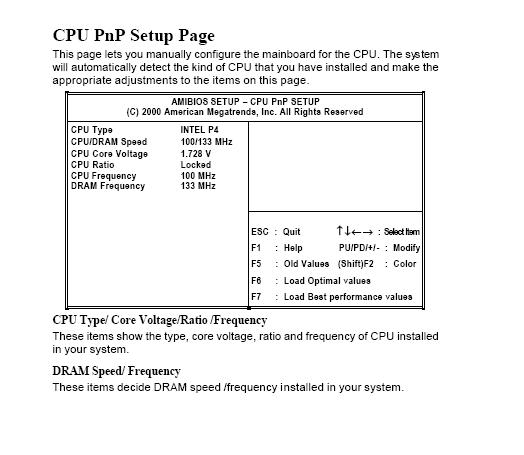

    Chciałbym nieco wycisnąć z P4 INTEL 1,6GHz.

    Chciałbym go podkrącić, jeżeli można. Zakupiłem kartkę Tv(WinFast DV2000 - LEADTEKa), chciałem pobawić się w archiwizację starych nagrań (kamera), a tu wymagania-min 1.8 - zalecane 2.4 - a ja mam procka P4 1.6. hm

    No to spróbuj ustawić FSB procesora na 133 - powinien wstać jako 2133 MHz.

    Płyta nie ma takiej opcji, chyba, że czegoś nie wiem.

    Probowałem uruchomić Clockgena na tej płycie, ale chyba nie ma wsparcia dla i845. Czy ktoś wie co mogę zepsuć ustawiając inny pll niż jest w rzeczywistości? Może istnieje jakiś inny program do zmiany FSB pod Windows niż Clockgen?

    Clockgen nie ma prawa działać. Sprawdż może easy tune od gigabytów?

    Nie zabieraj sie kolego za to, bo prawdopodobnie bedzie wiecej szkody niz pozytku i skonczy sie na dodatkowym wykladaniu pieniedzy ;)

    Czyli nie ma bezbolesnej rady na mój problem. Trzeba kupić lepszego procka i ...finał.

    Procka? Nie! Kupić normalną płytę.
    Przez normalną rozumiem, taką która posiada możliwości oc, bo chyba o to chodzi/

    P4 1,6 to prawdopodobnie nie jest Northwood lecz Willamette (podaj numer sSPEC) i więcej jak 1,8 raczej z niego nie wyciągniesz a w konwersję VHS -> DivX bawiłem się na Celeronie 850 i szło ok.
