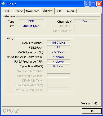

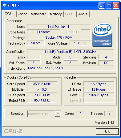

    Znalazłem w biosie ustawienie zmiany dzielnika ( to było pod zmianą rodzaju pamięci DDR400/DDR333/DDR266 ) zmieniłem na DDR333 i teraz dzielnik mam 4:5. FSB przestawiłem na 240MHz, częstotliwość procesora to 3,6GHz, pamięci 192MHz. System pracuje stabilnie ponad 2 godziny, temperatura procesora ( wg. programów 42-50 stopni bez obciążenia, po teście 3DMarkiem max. 55 stopni, radiator na dotyk też niezbyt gorący ), ściągnąłem boczną osłonę komputera.
    Czy to możliwe, że przy takim przetaktowaniu system pracuje stabilnie i temperatura nie jest wysoka??
    Screeny z CPU-Z:

    Podejrzewam, że masz więcej opcji w biosie, jeśli masz możliwość zrób zdjęcia biosu. Pomogę Ci wycisnąć więcej z pamięci. Co do temperatury, owszem może być niska w idle, ale w stresie może bardzo podskoczyć. Ściągnij program Orthos i puść test na poziomie 8 lub najlepiej 10. Wtedy zobaczysz jaką osiągniesz temperaturę w stresie, oraz zobaczysz czy sprzęt pracuje stabilnie.

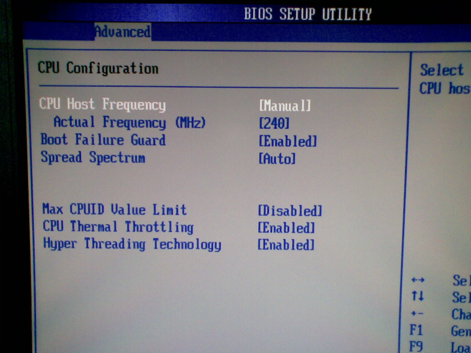

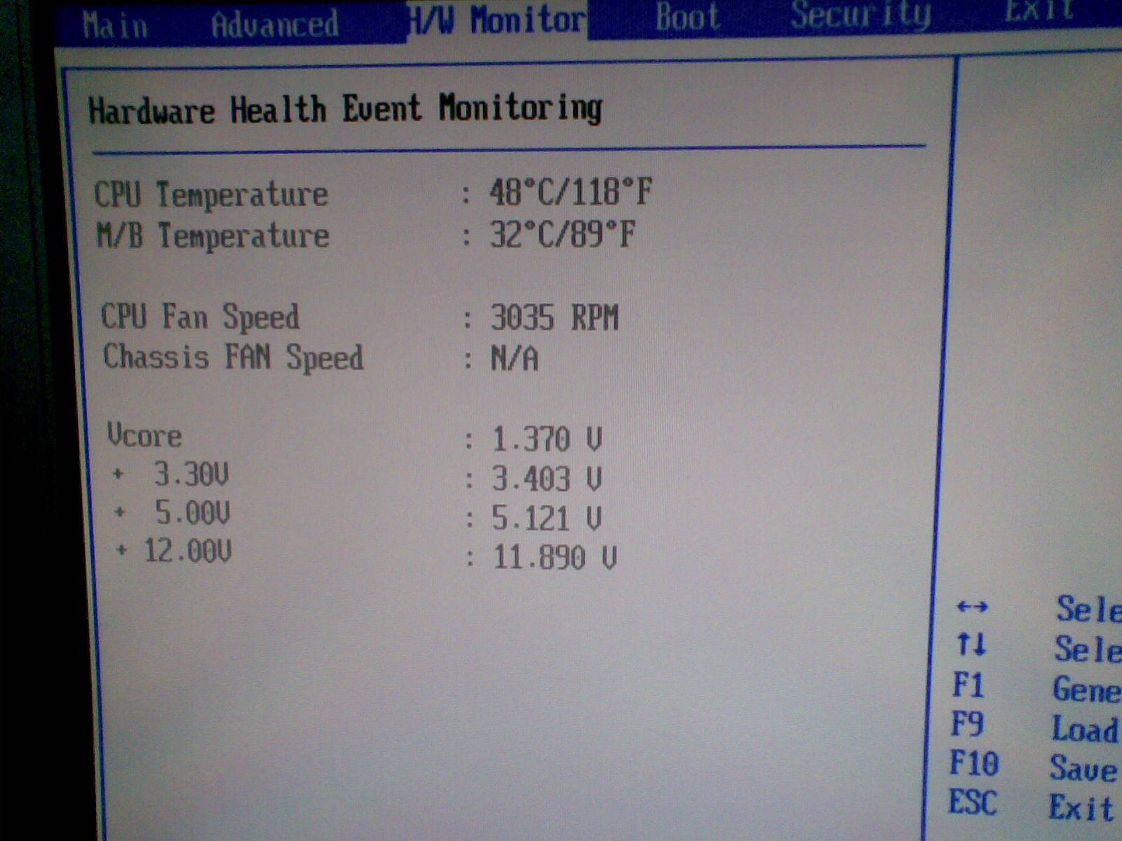

    Teraz mam stabilne ustawienie FSB 240MHz, czyli pamięci 192MHz, przy zwiększaniu FSB nawet o 3MHz po jakimś czasie mam Blue Screena, przy FSB 250MHz ( pamięci 200MHz ) system nawet się nie włączy ( od razu BlueScreen ). Przestawienie dzielnika 1:1 i FSB 230 ( czyli pamięci tyle samo ) po jakimś czasie też mam BS, z tym że widzę że pamięci pracują nieprawidłowo, bo przy wypakowywaniu jakiegoś pliku WinRarem mam błędy CRC ).
    Dobrym ustawieniem byłoby 250MHz, ( 3,8GHz procesor, 200MHz pamięci ), i pewnie po podniesieniu napięcia Vcore system pracowałby stabilnie, tyle że płyta główna/BIOS ( mam najnowszy do tej płyty ) nie oferuje zwiększania napięcia. Myślałem o Vmodzie ( drutem ), ale opis znalazłem tylko do procesorów z rdzeniem Northwood, a mój procesor to Prescott.
    Zdjęcia zakładek BIOSu:

    No jednak bez Vmodów się nie obejdzie, możesz pobawić sie jeszcze Timingami, masz nie przypisany CL, lepiej ustaw na sztywno (podejrzewam ze pewnie masz 3), lub zostawić pamięć na 192MHz i zmniejszyć timingi, przez co ram dostanie większego kopa wydajności (np 3-3-3-8)
    Szczerze radze zrobić test Orthosem bo może jednak system pracować mało stabilnie a podczas działania samego systemu poprostu tego nie widać. W orthosie możesz przetestować CPU+RAM, sam CPU bądź sam RAM i będziesz wiedział co nie pracuje stabilnie

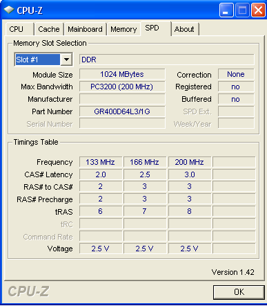

    Takie parametry pamięci mam teraz:
    Jak podkręcić FSB na Asrock P4i65G bez zmiany napięcia procesora?
    Dane SPD( dla drugiego modułu takie same ):
    Sprawdzę stabilność tym programem i napisze co i jak.
    Timingi dać 3-3-3-8 ? DRAM Burst Length zostawić tak jak jest?
    Co do Vmoda, innaczej jest dla CPU z rdzeniem Prescott, a innaczej dla Northwood?
  • #9 7247278
    oswaldini
    Posty: 14
    Jeśli będziesz jechał na pamięciach do 200MHz daj timingi 2.5-3-3-7, jeśli powyżej 200MHz 3-3-3-8, jeśli juz powyżej 220-230 to 3-4-4-8 <- wszystko zależy od stabilności
    w Programie SuperPi możesz mierzyć próbkę np 1M i zobaczysz jak timingi wpływaja na osiągi, im dłuższy test tym lepiej zobaczysz różnicę wydajności
    Co do Vmoda to się nie orientuję czy się różnią
    PS: co do stabilności to jestem w 99% pewien że nie wyrabia procesor, za małe napięcie juz przy takim taktowaniu

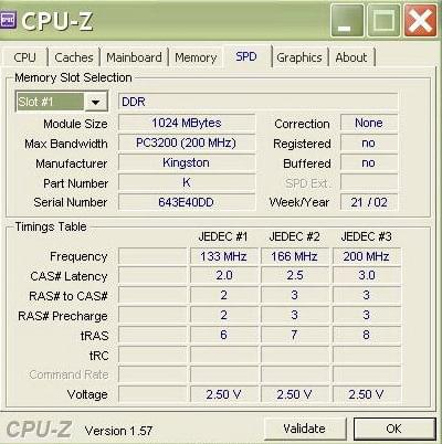

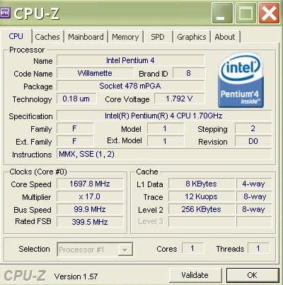

    Odgrzewam temat bo mam identyczna płytę i chciałbym ją troszkę przyspieszyć.
    Obecnie mam na niej procesor P4 WILLAMETTE 1.7 GHZ/256KB/400MHZ.
    RAM 2x 1GB, zresztą co będę pisał:
    Z tego co rozumiem ten RAM mógłby chodzić lepiej bo teraz chodzi na 133MHz
    Planowałem zakup procesora P4 3,2MHz/1mb/800.
    Ale czytając ten wątek rozumiem ze podkręcając pamięć podkręca się i procesor, czy to znaczy ze ten procesor może być za szybki i po podkręceniu pamięci nie będzie działał?
    A może obecny procesor jakoś ogranicza taktowanie pamięci?
    Sorry za takie może laickie pytania ale troszkę jestem w tym zielony.
    W skrócie: czy kupić procesor 3,2 i czy wtedy da się wycisnąć max z tego RAMU?

    Lepiej zmień procesor, bo ten obecny to nie kręci się zbyt dobrze, no i ciut powolniak z niego.
    Podkręcając procesor podkręcasz również ram.
