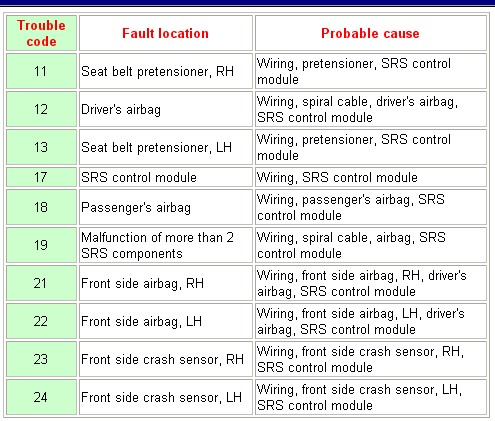

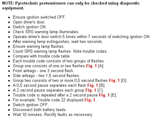

    Jeszcze male ale,swieci mu airbag.Moim snaponkiem z softem asian import nie moge wejsc do systemu(wyswietla ONLY MANUAL CODE)Wie ktos,ktore piny sie mostkuje zeby je wyblyskac?Opis kodow mam,zlacze w nim to NISSAN2.Jutro dam tu zdjecie zlacza.Mozliwe,ze poducha sie poprostu ,,zestarzala,,(stracila parametry)?Polaczenia od sterownika do kosci poduszki ok.klientowi to raczej nie przeszkadza ale jak by sie dalo zrobic to chetnie-mowi:DKurde,zebym umial przeczytac zawartosc pamieci sterownika,bylo by prosciej

  • #10 4176166
    goldwinger
    Posty: 6902
    Pomógł: 531
    Ocena: 2093
    może to podejdzie (jeżeli kolega po angielsku coś rozumie)
    Jak sprawdzić czujnik spalania stukowego, gdy obwód jest sprawny?
    i jeszcze opisik, jeżeli coś się wybłyska
