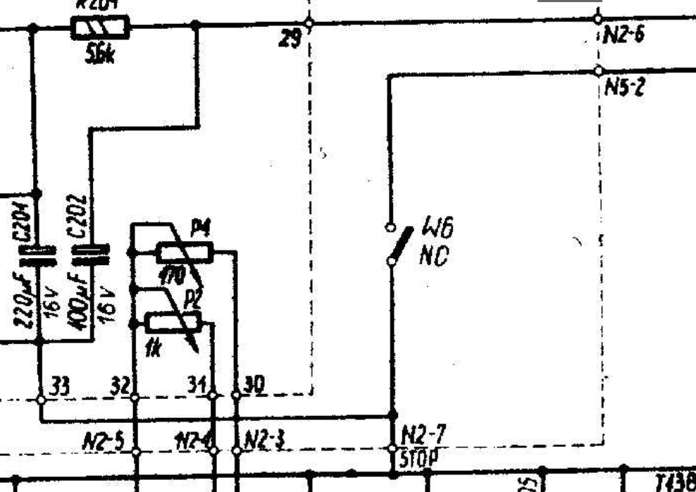

    Gdzie fizycznie umiejscowiona jest blokada przetwornika-W6? Może jakieś zdjęcie? W/g mojej analizy schematu jest to układ opóźniający podłączenie przetwornika, żeby było bardziej elegancko przy opuszczeniu płyty. Ale czy tylko po to? Czy można ją pominąć i czym ewentualnie grozi?

    A gdzie fizycznie jest ten W6?

    Grzegorz Markowski
    Posty: 5323
    Pomógł: 900
    Ocena: 752
    Daniel G1100fs. a W6? Gdzie jest blokada przetwornika?
    Pomiędzy punktami lutowniczymi N5-2, N2-7 i 33 na płytkach drukowanych. Najlepiej wyjść od punktu 33 na płytce zawierającej tranzystory T201, T202.

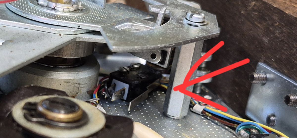

  • #5 21939418
    Zdzichu
    Poziom 32  
    Posty: 3333
    Pomógł: 14
    Ocena: 441
    Właśnie z tym walczę, bo cały czas działa wyciszenie, tranzystory sprawne a krańcówka rozwarta i wygląda na sprawną. Jak zrobię przerwę przed samymi bazami tranzystorów to pojawia się dźwięk. Wiem że mógłbym tak zostawić i gramofon by grał ale chciałbym żeby układ działał jak w oryginale.
    Tu jest ta krańcówka. W tej pozycji jest otwarta, dźwięk jest wyciszony bo działają tranzystory, jak ją nacisnę pojawia się dźwięk. U mnie problem był w tymże mechanizm nie dochodził do krańcówki i jej nie zwierał.
