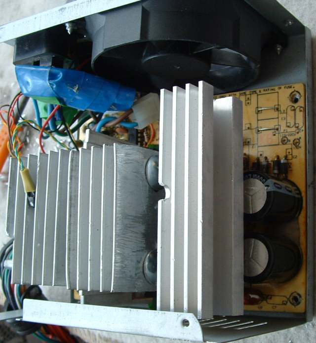

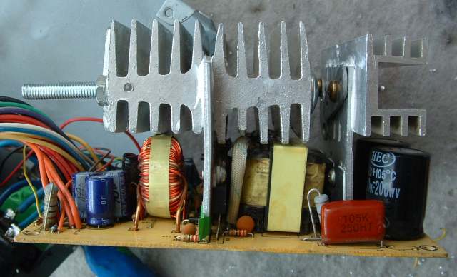

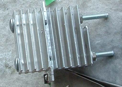

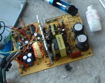

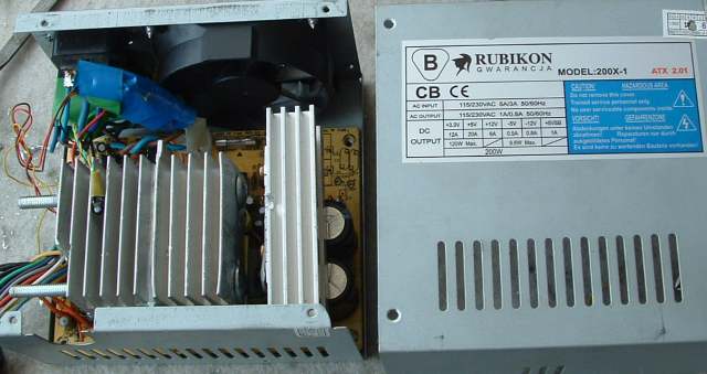

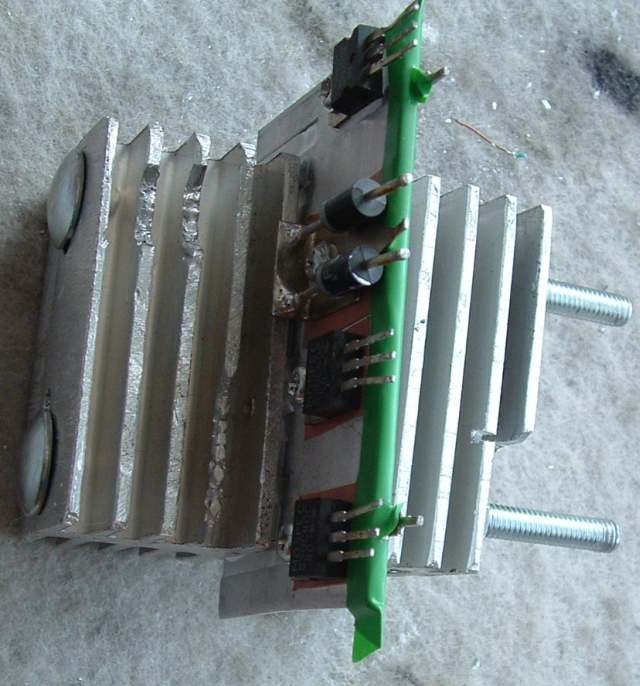

    Jakiś czas temu jak się cos ciągło z sieci duże pliki to rzecz jasna należało mieć włączony komp prawie 24h na dobę.
    Więc spróbowałem zrobić coś z zasilaczem w komputerze bo to on powodował w sumie 80% całego hałasu w pokoju, bo tak to na procku jest jeden wiatraczek który i tak chodzi tylko na obniżonym napięciu do ok. 7V a na grafie niema żadnego.
    Wiec wziołem sie za tuning zasilacza.
    Rzecz jasna była taka że nie można zmniejszyć za bardzo wydajności wentylatora bez negatywnych skutków na jego wewnętrznych elementach elektronicznych. Więc wziołem sie za majsterkowanie i oto rezultaty na zdjęciach :D . Nawet jak komputer działał przez całe 24h to w środku nocy w pokoju co jest komputer trzeba było stanąc przy komputerze aby stwierdzić że jednak jest włączony. :D Wentylator obracał się tak wolno lecz w zupełności wystarczająco aby zapewnić wystarczający przepływ powietrza przez radiatory.
    Wentylator założyłem arctic z czujnikiem temperatury i chodził prawie cały czas na min obrotów. Kratka metalowa wycięta z tyłu bo powodowała lekki szum powietrza.
    Najlepsze to to że zasilacz ma 200W a wygląda jak by miał z 450W a waga go to ok 3-4 zwykłych zasilaczy.
    Mam w komputerze kartę TV i mam już wieki spokój ze słuchaniem szumu komputera podczas oglądania późno w nocy Tv lub jakiegoś filmu.

    Na zdjęciu: DSCF0007.jpg W miejscu łączenia się radiatorów widać coś białego... to jest klej, czy lut? Może pasta termo?
