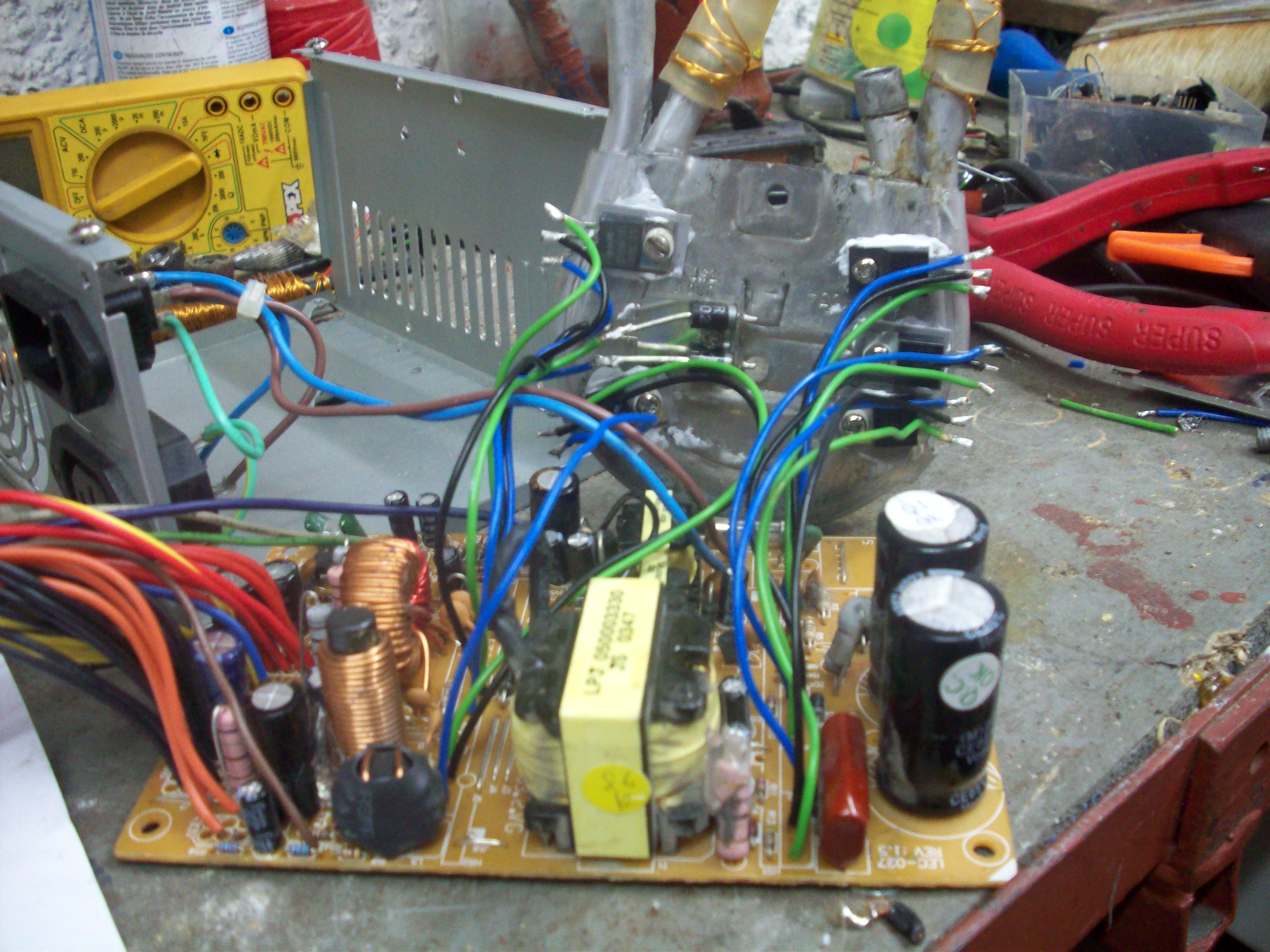

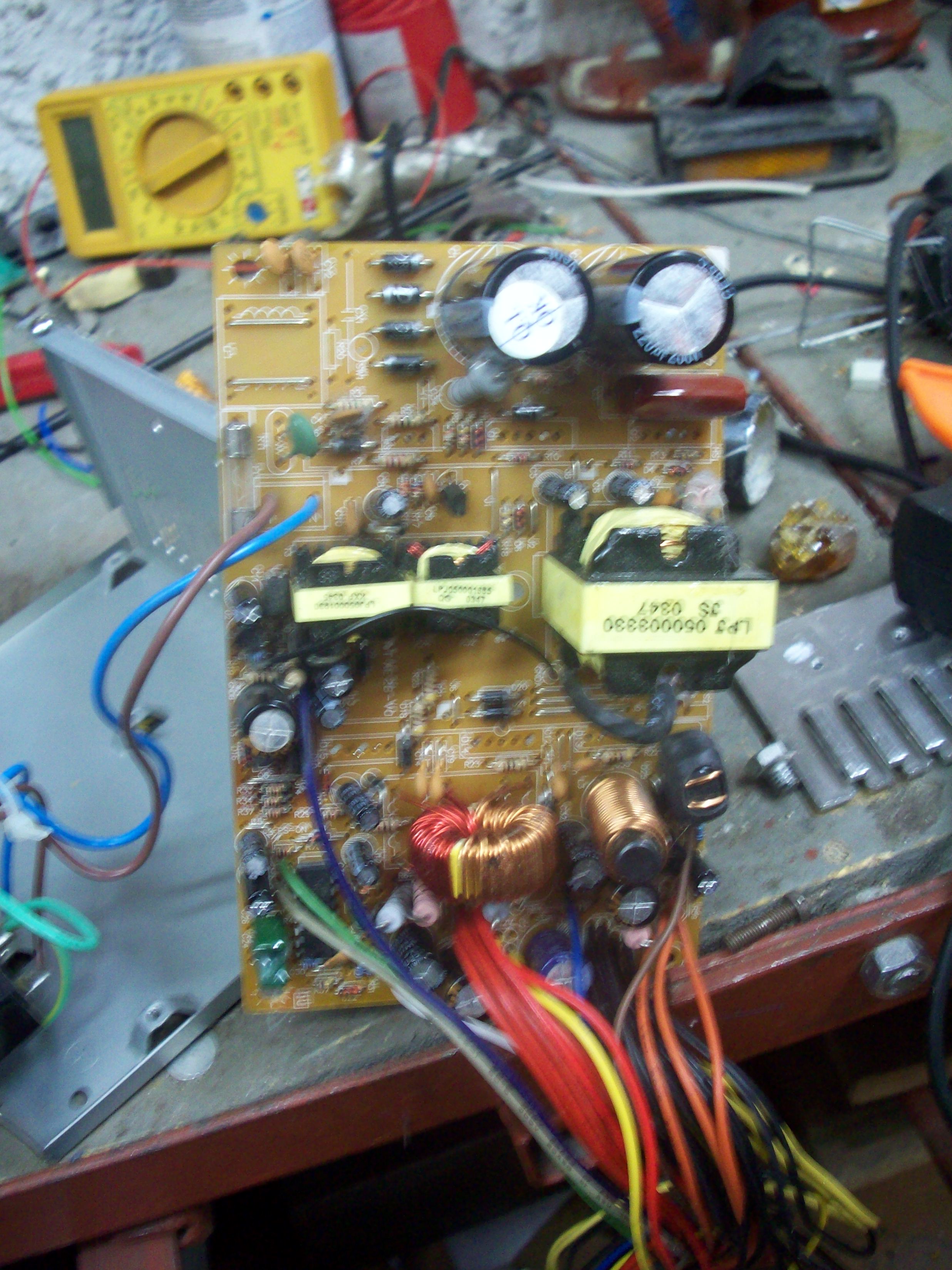

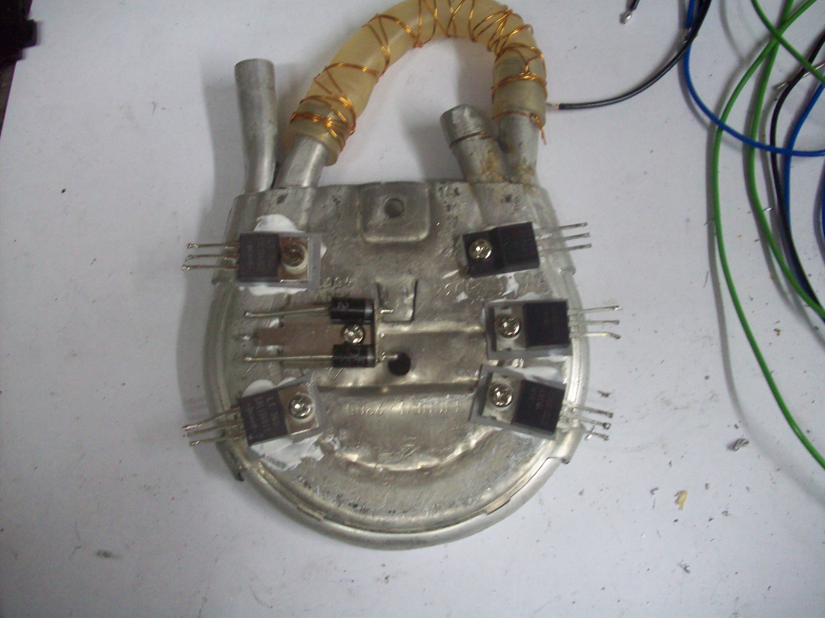

    Przeróbka polega na przerobienie z chłodzenia powietrzem na cieczą.

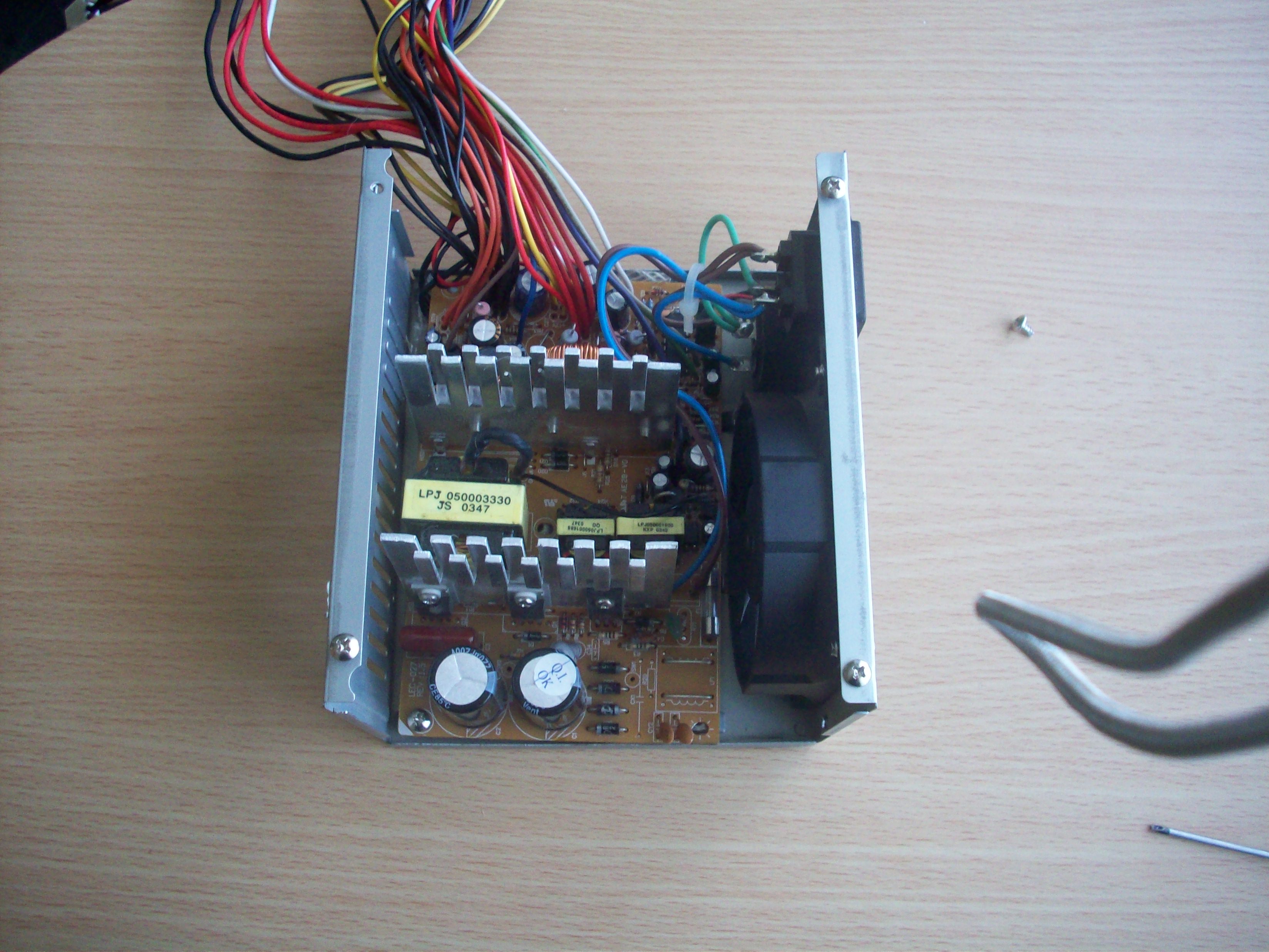

    1.Rozkręcenie
    Zasilacz chłodzony cieczą

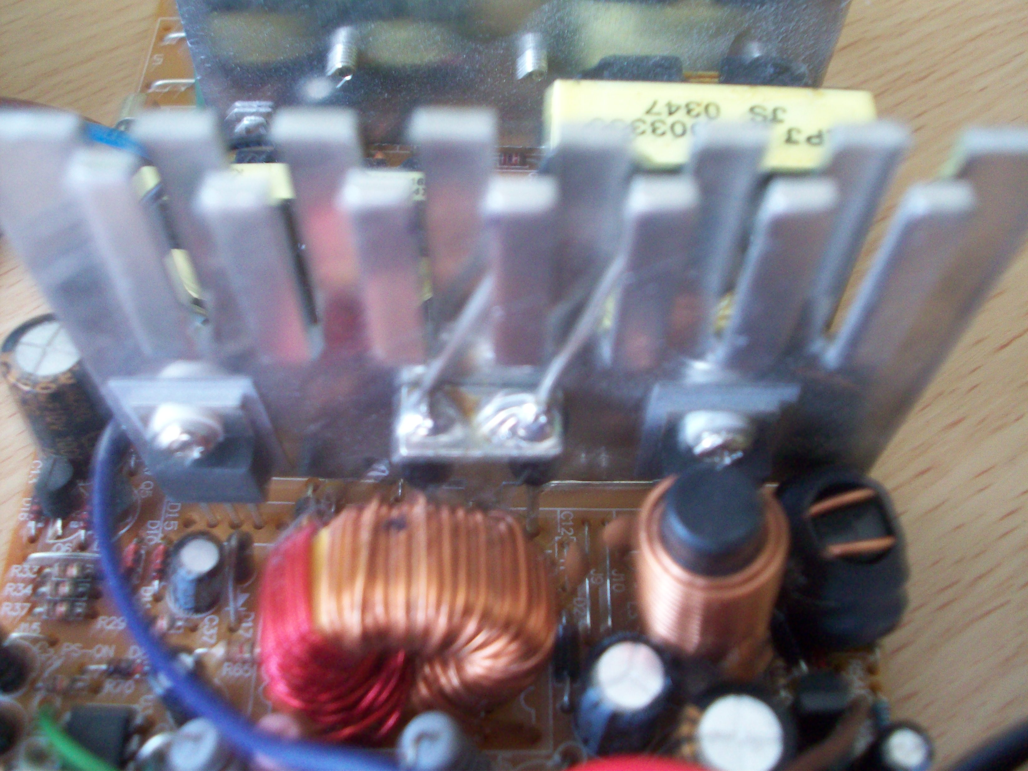

    2.Sprawdź co się grzeje np. diody, rezystory, tranzystory itp.
    3.Odkręcić radiator i odlutować tranzystory diody rezystory i wszystko co się grzeje.

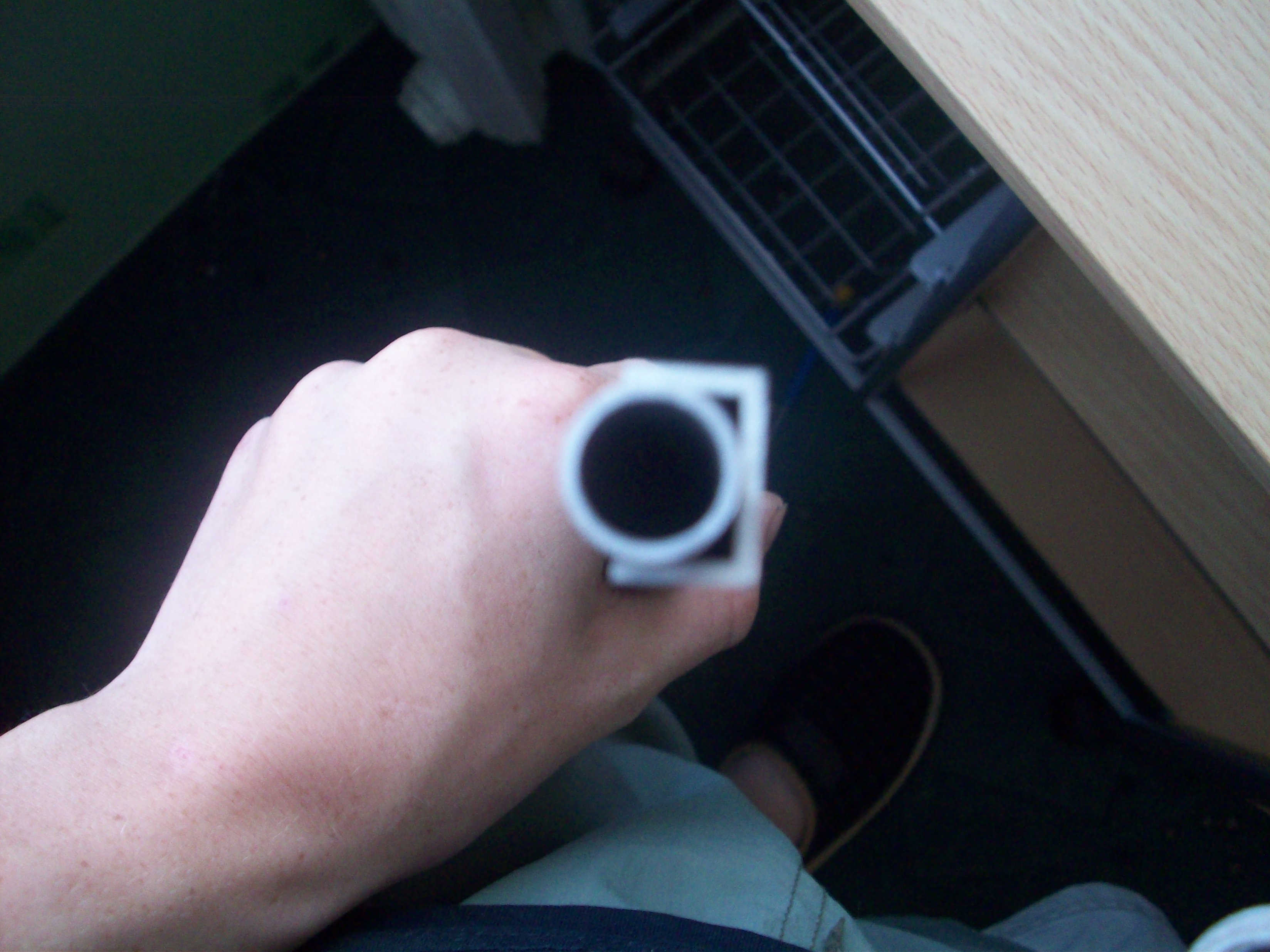

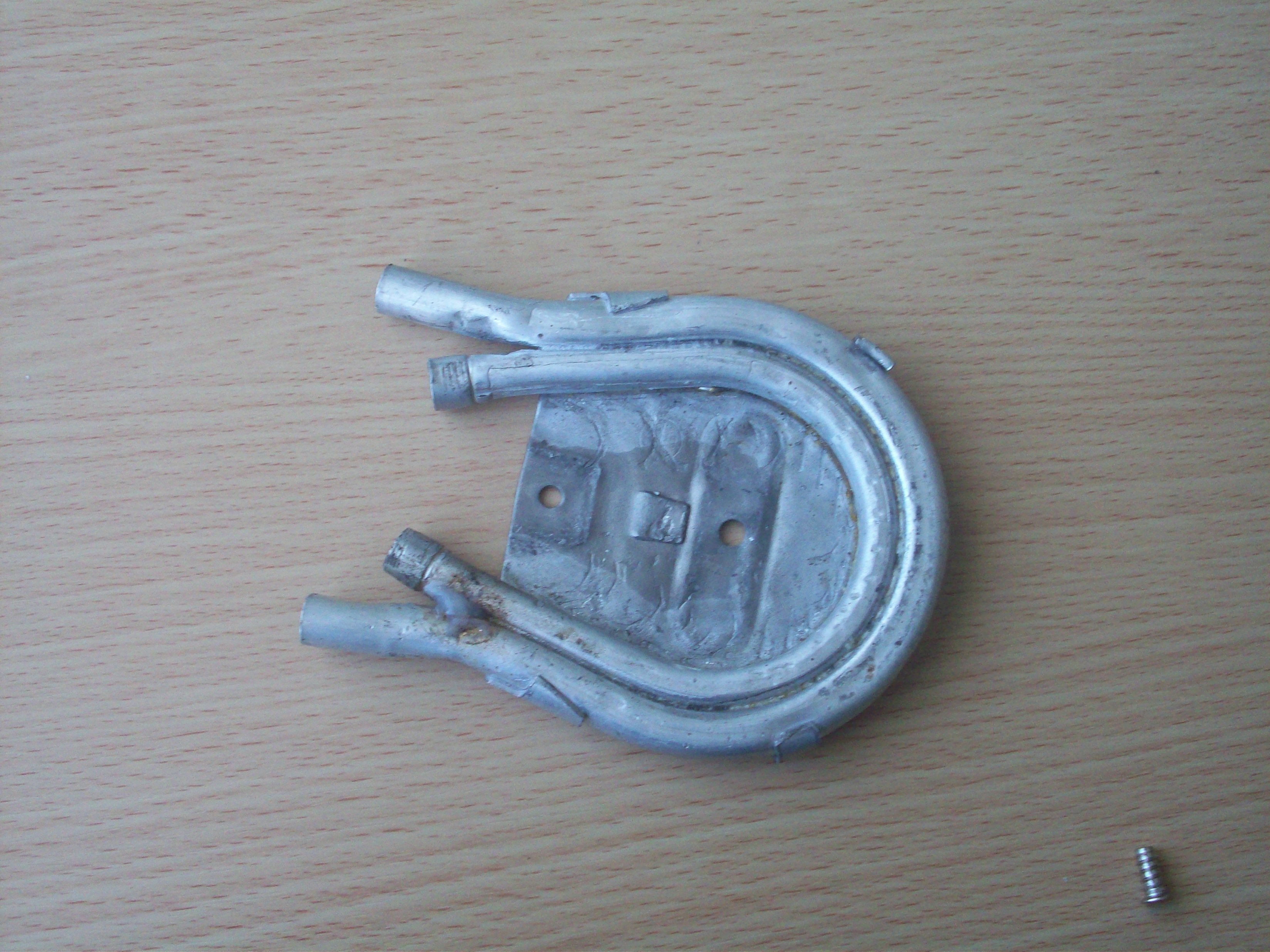

    4.Teraz potrzebna jest grzałka od expresu do kawy (wyczyszczona )
    lub rura (najlepiej miedz lub alu)
    5.Przykręcić tranzystory itd. do tej grzałki lub rury.
    6.Przygotować przewody i przylutować.
    7.Zaizolować
    8.Skręcić
    I gotowe i nie zapomnieć o przepływie wody!:!::!:

    Gdzies czytalem, ze jak sie do tych tranzystorów dolutuje dodatkowe kable, to zmieniaja sie parametry impedancyjne, przez to zasilacz grzeje sie jeszcze bardzej i sa wieksze straty. Nie wiem ile w tym prawdy.

    A ponadto odłączyć zasilacz od prądu i reszty komputera, nie przegrzać układów podczas wylutowywania, znaleźć grzałkę od expresu i na końcu stwierdzić że to wszystko jest bez sensu. :/ mi sie to szczerze mówiąc nie podoba. 2/10 za pomysłowość. :(
    I jeszcze jak jest napisane przez kolegę wyżej, jaja z kablami :/ czy to ma sens?? to już lepiej jest wstawić wielki radiator, albo śmigło wolno-obrotowe.

    Genialne: wspólny radiator dla strony pierwotnej i wtórnej zasilacza. Jak podkładka izolacyjna nie wytrzyma to na płytę główną pójdzie np. 320V stałego...
    Zero znajomości techniki impulsowej (długie przewody).

    mi się nie podoba: przede wszystkim dla takich częstotliwości jakie są w przetwornicach dodatkowa indukcyjność przewodów może negatywnie wpływać na tranzystory. I do tego kwestia bezpieczeństwa: moto32, jesteś pewien, że za pół roku w trakcie pracy nie zacznie kapać?

    Androot, dał silikon i tu go nie pochwalę, bo faktycznie może przebić. Ja bym oponował za cienką miką (jest 4x lepszą pod względem przewodnictwa - testowane na specjalnej stacji)
    Sam mam w jednym z kompów chłodzenie cieczą i zasilacz chłodzony cieczą. Te kabelki jeśli nie przekraczają 10-15cm i biegną w linii prostej bez skręceń etc.. Nie powinny powodować wielkich szkód. Mierzyłem zasilacz pod względem stabilności przed i po i nie zauważyłem różnicy ani napięciowej ani stabilnościowej (testowane na specjalnej stacji).
    Niestety, ale nie da się w takim wypadku oddzielić galwanicznie bloków (woda i tak przewodzi). Z tymi 320V na płytę to bym się wstrzymał, bo najpierw pójdą one na masę i uziemienie obudowy. No chyba że w domu nie ma zabezpieczeń i grzebiemy coś w kompie, wtedy można coś uwalić.
    A co do komponentów, to warto wentylka zostawić na 5V :) to im wystarczy :)

    Hmm, ja tam bym zamiast wody zastosował olej mineralny albo transformatorowy, wtedy przy przecieku co najwyżej będziemy mieli trochę sprzątania xD
    Ale pomysł z grzałką jest niezły, muszę to przyznać :D Sam mam jedną taką a akurat myśle co by tu zrobić z grzejącym się chipsetem...

    Ja pomysł oceniam negatywnie.
    Oczywiście ma pewien walor poznawczy nie zaprzeczę, ale projekt raczej nie nadaje się do powtarzania domu.
    Estetyka raczej średnia ale to akurat nie o to chodzi. Większym problemem dla mnie jest wykonanie zdjęcie nr 4 mnie po prostu straszy tym drutem miedzianym cybanty załatwiły by sprawę a konstrukcja była by bardziej pewna.
    Bardziej ogólnie mam też zastrzeżenia do wyjmowania z zasilacza wiatraka on nie tylko chłodzi elementy zasilacza jego zadaniem jest wypompowywanie ciepłego powietrza z komputera które się w jego okolicy zbiera. Wiatrak dzięki temu powoduje ruch powietrza w obudowie przez co chłodzone są dodatkowo inne elementy komputera takie jak na przykład dyski twarde.
    Jak dla mnie wyeliminowane tego elementu skraca ogólną żywotność sprzętu i zwiększa prawdopodobieństwo wystąpienia pewnych usterek np uszkodzeń kondensatorów. Zapewnienie odpowiedniej cyrkulacji jest tym ważniejsze im większe "grzałki" mamy w środku.

    Co do miedzianego druta, IMHO jest on tam w celu zapewnienia "kątu zgięcia" rurki, co by sie nie złamała po prostu ;-)
    A na końcach cybanty powinny zagościć ;-) No chyba, że montowane węże były na gorąco ;)
    Ja tak montowałem w nagrzewnicy i działało 2 czy 3 lata i NIGDY nie ciekło;-)

    przy wysokich czestotliwosciach pojawia sie problem i nie mozna sobie wylutowac tranzystora i podlaczyc na kabelkach
    1. zjawisko naskorkowosci - jesli juz powinno sie prowadzic prad pekiem kabli emaliowanych bo przy tych czestotliwosciach prad plynie tylko na powierzchni kabla
    2. kazde zagiecie dziala jak cewka... dlatego urzadzenia wysokiej czestotliwosci trudno projektowac.. nie wystarczy zlutowac do kupy licza sie nawet dlugosci sciezek

    robicie z igly widly... zasilacz komputerowy nie pracuje na gigahercach... nie pracuje nawet na megahercach... dodanie 10cm kabla nie zmieni NIC ISTOTNEGO. nawet jesli ktos sobie sprezynke z niego zrobi.

    Ja bym na jednym kawałku blachy tranzystorów przetwornicy wysokonapięciowej i tych na samym wyjściu zasilacza nie umieszał razem, między kolektorami takich elementów występuje bardzo duży potencjał napięcia co może doprowadzić do przebicia i... po zasilaczu :)

    przeczytaj wszystkie posty i zobacz opis goscia ktoremu komputer sie zawieszal. problemy nie pojawiaja sie gdy wykorzystujesz 30% mocy czy 50% mocy..
    to ze autorowi dziala to dobrze.. tylko zasilacz nie ma juz tych parametrow ktore mial fabrycznie. niech go obciazy to zobaczy co bedzie ;]
    co do chlodzenia woda nei mam sprzeciwow ale powinien przyczepic blok do istniejacego radiatora zreszta te tranzystory wydzielaja tak malo ciepla ze wystarczylby kawalek miedzianej rurki oblany pasta ceramiczna..
