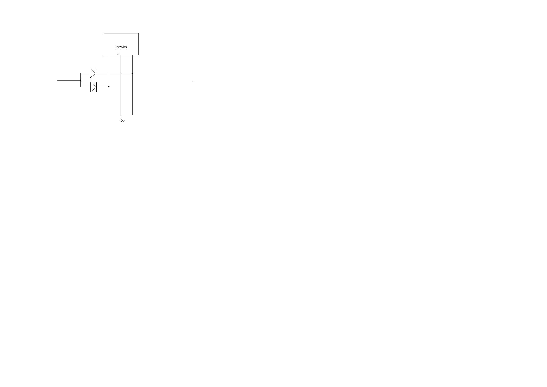

  • #17 4202530
    SilverClouds
    Posty: 17
    Ocena: 2
    Zamieszzcam ponizej moj schemat...i pytanie czy zaznaczony na czerwono rezystor ma sie znalezc wlasnioe w tym miejscu??

  • #18 4205205
    BogdanT
    Posty: 128
    Pomógł: 11
    Ocena: 15
    Tak, właśnie o czymś takim myślałem.

  • #20 4206048
    BogdanT
    Posty: 128
    Pomógł: 11
    Ocena: 15
    Pewnie nie masz schematu tego obrotomierza, ale na wejściu na pewno jest kondensator który sprzęga obrotomierz z cewką. N tym kondensatorze, przy normalnym podłączeniu do cewki pojawia się na przemian masa i + poprzez cewkę i impulsy o wysokim w chwili generowania iskry. Po włączeniu diod na kondensator przedostaje sie tylko - lub + zależnie od tego jak włączysz diody. Ten opornik ma rozładować (lub naładować-zależnie od tego jak są włączone diody) ten kondensator, dzięki temu będą się na nim pojawiały zmiany napięcia potrzebne do działania obrotomierza. Nic się nie popsuje. Opornik powinien być o sporej mocy, ze względu na wymiary (większa moc-większy opornik), a jego wymiary powinny być spore, aby miał dużą odporność na uszkodzenie przez napięcie występujące w czasie zapłonu. Wtedy tam nie jest 12V a na przykład 300 V, co mogłoby zniszczyć opornik o małej odporności na przebicie. Jak masz schemat to wstaw skan.

    Opornik mam 0,5 W 100K i 0,5 W 82k...to wystarczy?? schematu obrotka nie mam a ten powyzszy schemat to to co stworzylem...didy dobrze podlaczone?? Anodami ze soba??

    No wiec tak mili panowie. Wczoraj podlaczylem obrotek wstawiajac opornik 0,5 100k miedzy 12v a imp. no i oczywiscie diody, czyli wszystko jak w schemacie. OBROTOMIERZ RUSZYL Z PRAWIDLOWYMI WSKAZANIAMI!!!! :) No i tak sobie odpalilem autko z 3 razy cieszac sie sukcesem az tu nagle przy przekreceniu kluczyka kleby czarnego dymu z pod deski rozdzielczej....Po mojej ocenie sytuacji spalila sie izolacja kabla 12V obrotomierza.Zmienilem kabel no i niby dziala wszystko ok...Moja diagnoza jest taka ,ze przy naciganiu kabla puszczonego od stacyjki do obrotka poprostu przeciela sie izolacja i zrobilo sie zwarcie.Ale ku mojemu zdziwieniu oprocz dymu i smodu nic sie nie stalo (bezpieczniki,uszkodzony obrotomierz), nic z tych rzeczy.Czy moja diagnoza nie jest bledna, czy moze jednak co inne moglo byc powodem ,,wybuchu''?? Prosze o jakies sugestie bo nie wiem czy podlaczac to cudo.
