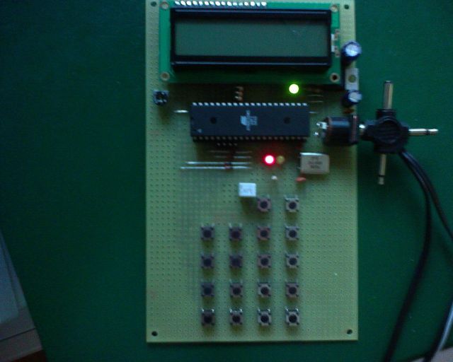

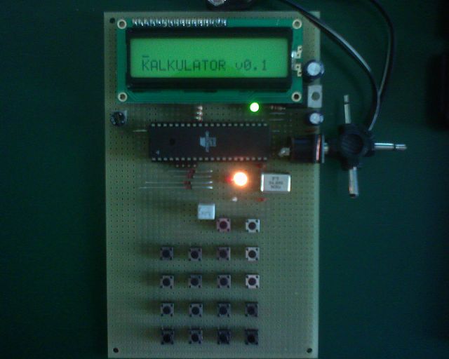

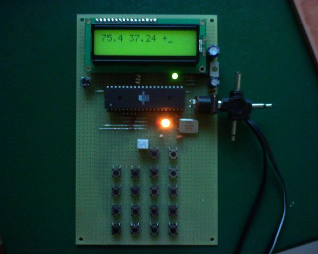

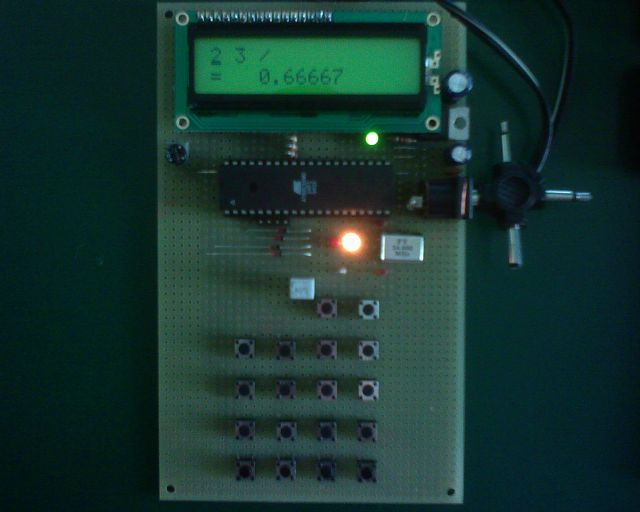

    Chciałbym zaprezentować mój projekt. Jest to najprostszy w świecie kalkulator. Ponieważ to dopiero prototyp, dlatego zmontowałem go szybko na płytce uniwersalnej, nie ma obudowy a kod programu jest troszeczkę nieuporządkowany. Użyty w projekcie mikrokontroler to AT89C55, klawiatura 4x4 + przycisk SHIFT. Jak tylko będę miał czas przerobie go na urządzenie z prawdziwego zdarzenia.
    Jak na razie ogranicza się do:
    -dzielenia
    -mnożenia
    -dodawania
    -odejmowania
    Ponadto posiada parę przydatnych funkcji takich jak:
    -możliwość edycji znaków przy ich wprowadzaniu
    -wyłączenie kursora
    -wyłączenie (wprowadzenie w stan power down)
    Dwie diody czerwona i żółta koło mikrokontrolera oznaczają odpowiednio stan power down oraz pracę mikrokontrolera, a potencjometr przy wyświetlaczu jak każdy wie służy do regulacji kontrastu. Co do schematu to jest jedynie u mnie w głowie, jak tylko go narysuje zamieszczę na stronie. Jeżeli jednak ktoś nie chce czekać zapraszam do Internetu, tam można znaleźć proste podłączenie wyświetlacza oraz klawiatury do mikrokontrolera.
    Na koniec jeszcze parę zdjęć:

    Oraz kod źródłowy:
    http://eros.vlo.gda.pl/~sentinel/MSC51/kalkulator/
    W razie pytań proszę pisać.
    Pozdrawiam Adam
