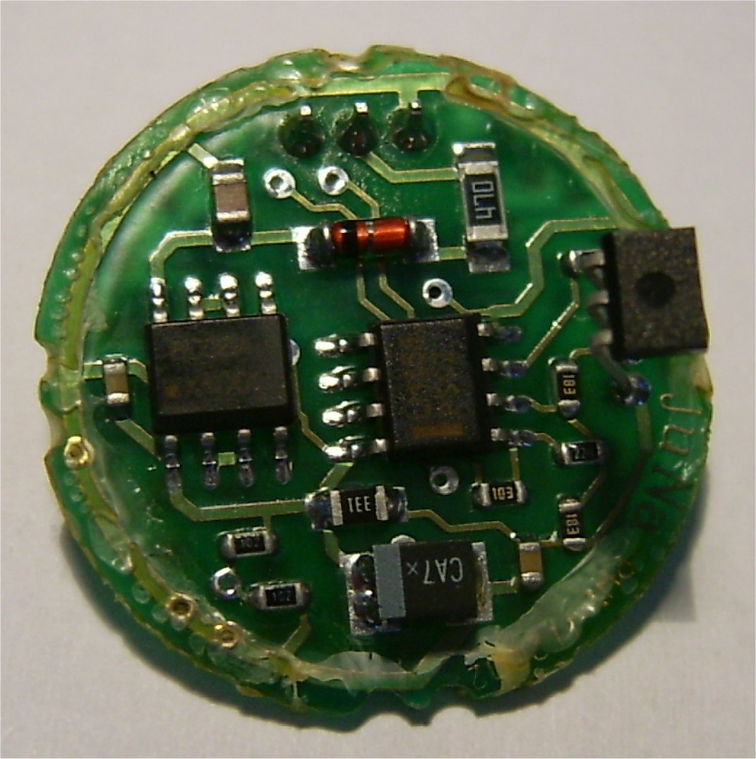

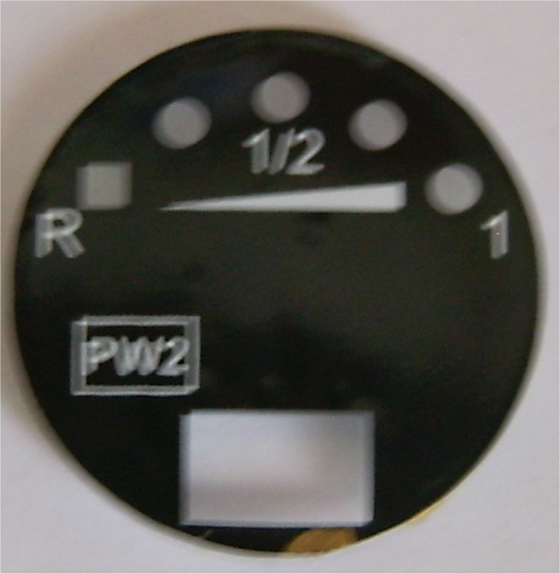

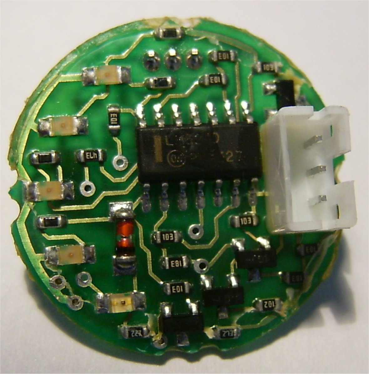

  • #10 520155
    gery
    Posty: 93
    Ocena: 14
    Jak kogoś interesuje to tak od środka wygląda wskaźnik KME PW2 jest zbudowany na jakimś czujniku o symbolu AN503 dwa wzmacniacze operacyje i pare elementów. Posiada wyjście do sterowania ledami lub wskaźnikiem standardowym. Myslę że nie warto go robic kosztuje 50 zł lepiej kupić gotowy. W załącznikach fotki.

  • #29 581859
    gery
    Posty: 93
    Ocena: 14
    Po wielu przemyśleniach mam wskazanie na desce za pomocą wskaźnika paliwowego połączonego z czujnikiem poziomu gazu w zbiorniku KME PW2.
    Co prawda nie obyło się bez przeróbek ale uzyskałem liniowe (w miarę ) wskazanie ilości gazu w zbiorniku a o ilości paliwa informuje mnie wskaźnik rezerwy który podłączony jest oryginalnie do baku z bęzyną.
    We wskaźniku KME PW2 wystarczy pobrać sygnał z 3 nogi LM324 i tam mamy płynną zmianę napięcia w zależności od ilości gazu, dalej wystarczy tylko tranzystor lub wzmacniacz operacyjny aby ten sygnał przystosować do wskaźnika na desce.
    Jedyny problem jaki się pojawił to brak "tłumika pływaka" które są standardowo montowane we wskaźnikach do benzyny, objawiający się brakiem stabilności wskazania ale to niewielki problem.
