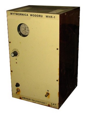

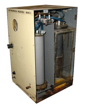

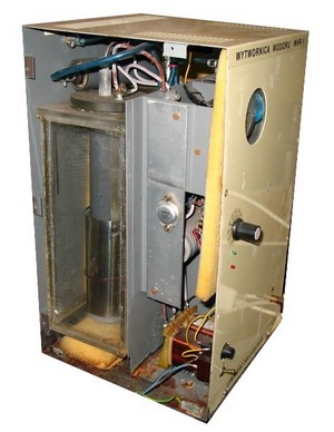

    Trabi
    Poziom 36  
    Posty: 4567
    Pomógł: 169
    Ocena: 790
    Swego czasu (dość dawno) wszedłem w kontakt z taka maszynką:
    Jakie elektrody i napięcie do wydajnej elektrolizy wody? 12V, aluminium, ołów Jakie elektrody i napięcie do wydajnej elektrolizy wody? 12V, aluminium, ołów Jakie elektrody i napięcie do wydajnej elektrolizy wody? 12V, aluminium, ołów
    Bałem się ją "odpalić", bo żadnej instrukcji i nic do niej nie było, a do bezpiecznych urządzeń toto nie należało.
