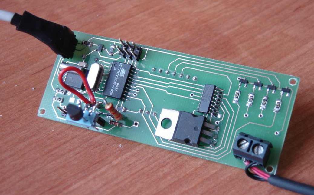

    Witam. Chciałem Wam przedstawić mój projekt zegara DCF z pomiarem temperatury.
    Projekt powstał kilka miesięcy temu i jest wynikiem moich zainteresowań językiem Bascom.
    Zegar oparty jest na mikrokontrolerze ATtiny2313 i module RTC. Wyświetlacz sterowany jest za pomocą układu 4543 a pomiar temperatury za pomocą układu DS1820.Płytka drukowana wykonana została w firmie specjalizującej się tworzeniem obwodów drukowanych. Całość nie posiada jeszcze niestety obudowy.

    widok z drugiej strony
    Zasada działania jest prosta. Po włączeniu zasilania odczytywana jest godzina z sygnału DCF i zapisywana do modułu RTC, a następnie wyświetlana naprzemian z temperaturą odczytaną z czujnika. Synchronizacja czasu następuje raz na dobę, dzięki czemu godzina jest zawsze aktualna.
    Układ pracuje bardzo stabilnie -testuję go już kilka miesięcy.

    Temperature wyświetlasz tylko na dwóch wyświetlaczach ? Na pozostałych dwóch możesz wyświetlić symbol stopnia oraz literę 'C'.
    A można liczyć na schemat, kod, wsad itp ?

    :( Niestety układ 4543 wprowadza pewne ograniczenie,
    za jego pomocą można wyświetlić tylko cyfry 0..9.
    Schemat i wsad zamieszczę wktótce.

    Gdzie zrobiłeś tą płytkę i ile Cię to kosztowało, pozdrawiam Krzysiek

    ukłąd w obudowie to-220 to zapewne stabilizator, ma na obudowie mase. jeśli go dociśniesz przypadkowo do scieżek zrobi zwarcie.
    po co ta pętelka z kabla?

    Chyba że jest izolowany. Płytka nie jest czasem powleczona soldermaską?

    Płytkę zrobiłem w jednej z warszawskich firm koszt jednej płytki to około 10 zł + koszt wykonania dokumentacji(klisze) to około 100zl.
    Ta płytka jest prototypowa i nosi ślady kilku przeróbek w stosunku do oryginalnego zamysłu. Stąd międzyinnymi ta pętla z kabelka lub podlutowane rezystorki do układu 4543.W oryginale zegar wyświetlał godzine i date jednak kosztem daty postanowiłem wstawić pomiar temperatury.Antena DCF pochodzi z zegara, który kupiłem na wolumenie za 25 zł, spisuje sie całkiem nieźle.

    Projekt fajny i za to uznanie.
    Natomiast zastanawia mnie wykonywanie płytek w tak prostych konstrukcjach w firmach tym się trudniących.
    Czy użyłeś przy projektowaniu tej płytki autoroutera ?. Po co te przelotki.
    Na pewno można było z nich zrezygnować , nie mówiąc już o druku dwustronnym.Należy pamiętać że są jeszcze zworki. Zwłaszcza kiedy mówimy o prototypach.Za płytki zapłaciłeś kupę kasy(należnie przy takiej ilości).
    Mogłeś zaoszczędzić na: jednostronnym druku
    braku metalizacji.
    Pozdrawiam!

    Koszt 135 za zegarek dcf + termometr :-O
    rozmieszczenie elementów przy tej grubości ścieżek i tylu przelotek powinno być mniej rozlazłe ( czyt. następnym razem trochę bliżej siebie)
    I dlaczego regulator typu dip nie smd .
    Teraz trzeba to wszystko w pikną obudowę mam nadzieję.

    Moim skromnym zdaniem używanie DCF i RTC to lekka przesada. Jak już jest DCF to zrezygnowałbym z RTC. Do tego wystarczy zegar Attiny, synchronizowany np. co 15 minut z DCF aby nie odbiegał od wzorca. Drugie rozwiązanie to porządnie wyregulowany z wzorcem RTC i rezygnacja z DCF.

    co do opisu - radze zrzucic jeszcze raz schemat do BMP i sprobowac zapisac w formacie PNG. bedize mial z 10 razy mniejszy rozmiar, niz zapisany w jpg.
    to jakas plaga - umieszczanie skanow tekstow, prostych rysunkow ze schematami, w formacie jpg. jesli ktos chcialby to wydrukowac, to wyjdzie beznadziejnie, a i rozmiar wielokrotnie wiekszy, niz zapisane w PNG.
