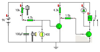

    Witam teraz zlozylem ten ukladzik:
    https://www.elektroda.pl/rtvforum/topic287467.html
    No i nie wiem jak maja byc odwrocone tranzystory,mam inny fotorezystor ma on okolo 9kilo w warunkach pokojowych z srednim oswietleniem,jak zatkam palcem to ma 90kilo,a jak przyloze do zarowki to ma 300ohm.No i na bateri 9 v,slabej bo ma juz 7v dziala prawidolowo,jak jest oswietlenie to nei przeowdzi pradu a jak jest ciemno to przewodzi,ale i tak prad nie starcza zeby ruszyc przekaznik,przekaznik jest na 12 v i jego opornosc to 367ohm(mam jeszcze przekaznik na 6 v i jego opornosc to 88ohm).Zmienialem rezytor R2,nawet dawalem potencjomet i nie dalo sie nic zrobic,po podlaczeniu do akumulatora jest ciagle max,nie wazne jak ustawie potencjometr,chyba ze zrobie zwarcie na fotokomorce to wtedy jest zero ale cierpi potencjometr,bo sie grzeje a nawet iskrzy.Prosze o pomoc bo juz robie ten wylacznik od dluzszego czasu i nie wiem o co chodzi.Z gory bardzo dziekuje.

    Wprowadź drobną modyfikacje układu wg. schematu.
    Nic dziwnego że potencjometr się pali bo w dolnej pozycji krańcowej R=0 i cały prąd przepływa między B-E. Tak więc zapewne T1 będzie zepsuty. Możesz wprowadzić regulację włączenia przekaźnika łącząc potencjometr szeregowo z rezystorem wtedy tranzystor na pewno się nie spali.
    Podaj jakie napięcia występują między masą a kolektorem T1 i T2 w sytuacji kiedy fotorezystor jest oświetlony i nieoświetlony.

    Jeśli układ musi być na 12V to przekaźnik także musi być na 12V. Zaś dioda może być dowolną prostowniczą np. 1n4148 (zabezpiecza ona tranzystor T2 przed spaleniem)

    wkoncu uklad zaczyna dzialac,tylko teraz czulosc bo przekaznik przestaje dzialac dopiero jak latarka poswiece na fotorezystor,co zrobic zeby to bylo czulsze ?wymienic fotorezystor ?bo regulowalem potencjometrem i jest nikla roznica.pozdrawiam i bardzo dziekuje za pomoc.

    Do układu można zastosować fotorezystor RPP 130 (Rjasna-400Ω, Rciemna-1MΩ).
    Jeżeli nadal występuje problem z progiem przełączania to może Zwiększ wartość rezystora połączonego szeregowo z potencjometrem lub też połącz dwa fotorezystory równolegle.

    wszystko juz dziala poprawnie,polaczylem rownolegle dwa fotorezystory,dziekuje za pomoc i pozdrawiam
