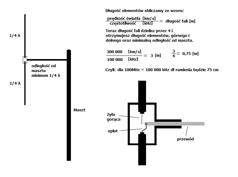

    A to może ja sie pochwale swoją twórczością :D
    Oto prosty dipol na konkretną częstotliwość
    Jaka antena zewnętrzna do skanera Realistic Pro-27? Schematy i porady

    A jeszcze jedno pytanko jaki kabel będzie odpowiedni?
    jaką średnice mają mieć te elementy i mają być aluminiowe?? Serdecznie dziękuje za wszystkie porady i wskazówki
    #8 4316598
    mpn103
    Poziom 34  
    Posty: 2989
    Pomógł: 172
    Ocena: 87
    Odpowiedni kabel dla tej anteny to 75Ω z tym że ty potrzebujesz tylko na nim słuchać to może w ostateczności być 50Ω RG-58 bądź lepszy H-155 mający mniejsze tłumienie.
    Co do średnicy to wedle uznania, ważna jest długość i mogą być one zbudowane z każdego rodzaju pierwiastka dostępnego na ziemi przewodzącego prąd, od miedzi po złoto :)

    Jak Ci się uda przylutować przewód do aluminium to może tak być. Ja bym to przykręcił.
    Zrób sobie antenę o długości elementów 51,5 cm, będziesz ją miał na pasmo 2m amatorskie. Będzie dobrze słychać wszystko to co chcesz a ponadto 1/4 fali na 2m też jeszcze się w miarę stroi na 70cm a tam masz więcej do słuchania.

    Jaki Pan? Na Pana trzeba mieć wygląd i pieniądze :D
    Nie napisałem że ją trzeba stroić tylko że ona sama się jako tako stroi też na 440MHz oprócz tego że pracuje bardzo dobrze na 145Mhz.
    Musisz tylko zachować odległość od masztu na którym będzie ona zamocowana i pamiętać że przewód musi być prostopadle ułożony do elementów anteny.

    A ta zachowana odległość to musi być długość jednego z elementów?? czyli jak jeden element przypuszczalnie na pasmo 2 metry ma 51,5 cm to odległość od masztu musi być taka sama??

    Musisz nauczyć się obliczać długość fali.
    Na schemacie namalowanym przezemnie jest wyraźnie napisane że ta odległość musi być minimum ¼λ a ćwierć fali w tym przypadku to 51cm.
