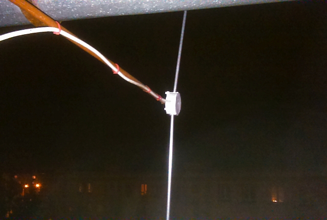

    Wiem że temat poruszany był już kilka razy na forum, ale... Jaką antenę bazową poza słynną "pałką" Radmora i dipolem "samoróbką" polecacie do skanera? Chodzi o to aby zbierała jak najszerzej, powiedzmy np. od 25 do 480 Mhz i nie była zbyt rozbudowana konstrukcyjnie (np. żeby nie było długich przeciwwag) i do tego dobrze sprawdzała się w warunkach zabudowy miejskiej. Fajnie gdyby były to już sprawdzone przez Was konstrukcje i może jakieś linki do sklepów czy aukcji. Z góry dzięki za sugestie :)

    Tak, tylko chodzi również o ilość miejsca na montaż. Dlatego pisałem wcześniej o gabarytach, żeby przeciwwagi nie miały np. 80cm. Bo w miejscu w którym obecnie zamontowany mam dipol (a innego miejsca brak) jest w zasadzie miejsce tylko na coś w stylu pałki. Górna część dipola jest odsunięta od krawędzi rynny o około 20cm. Antena z odstającymi przeciwwagami typu discone raczej nie wchodzi w rachubę

    Na czas testu miałem Midland Full Band T 734. W porównaniu do pałki tępe to i głuche, a zawieszona była z 13 metrów nad gruntem w odsłoniętym miejscu.
    Z perspektywy Twojego okna wygląda, że tuż nad sobą masz dach. Dlaczego tam nie myślisz zamontować "normalnej" anteny?
    Ten Twój dipol na pewno nie pracuje dookólnie w tej chwili.

    Niestety jest to obiekt objęty ochroną konserwatora zabytków i prawie na wszystko trzeba mieć zgody, papierki etc. To co widać na zdjęciu to krótki ukośny daszek na oknem, zresztą cały dach składa się tu z mniejszych bądź większych skosów i "dziwactw" :) Dlatego szukam czegoś w kształcie pałki jak wspomniany wcześniej Moonraker Multiscan.
