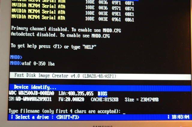

    Witam dysk USB 250GB.
    Mam na nim dużo ważnych rzeczy zdjęcia dokumenty itp, pewnego razu po podłączeniu jest widoczny w systemie tylko jak na niego wchodzę wywala że dysk jest niesformatowany.
    Nie chcę go formatować bo zależy mi na danych więc wyjąłem dysk z kieszeni i podłączyłem pod IDIE w systemie jest to samo chce go formatować
    natomiast jak odpalę go pod dosem wszystko na dysku jest system plików pokazuje FAT32 L natomiast w partition magic pisze że unformated.
    Co z tym można zrobić czy pozostaje mi kopiowanie plików spod dosa na drugi HDD.

    odczyt z Mhdd
    Pokazało mi jakieś bzdury
    LBA 4,286,578,559
    CACHE 32703KB Size 2093055MB
    SN******************* FW*****************
    WARNING: THIS DRIVE IS LOCKED BY ATA PASSWORD

    Hmm, no to może inaczej.
    Podłącz go tak jak był w kieszeni USB ( BTW - co to za kieszeń ?) i spod Windows spróbuj WinHex`em odczytać te początkowe sektory o których pisał okzo.
    Tylko nie pozwól Windows na żadną samowolkę typu format albo scandisk czy inne takie rzeczy.
    Powinno się udać.
    WinHex jest do ściągnięcia choćby stąd http://www.idg.pl/ftp/pc_7857/WinHEX.12.5.html
    Pytanie czy sobie z tym poradzisz i czy WinHex zobaczy taki dysk?
    Tools->OpenDisk->Physical Media i... Twój dysk na USB
    W razie czego pytaj zanim coś zrobisz bo to narzędzie z kategorii
    Bardzo niebezpiecznych
    P.

    Pele
    Posty: 863
    Pomógł: 6
    Ocena: 34
    Kolega by uprzedził że dysk musi być ustawiony na MASTER, a ja miałem na SLAVE, a w załączniku to co pokazało po komendzie: atof 0-350 lba
