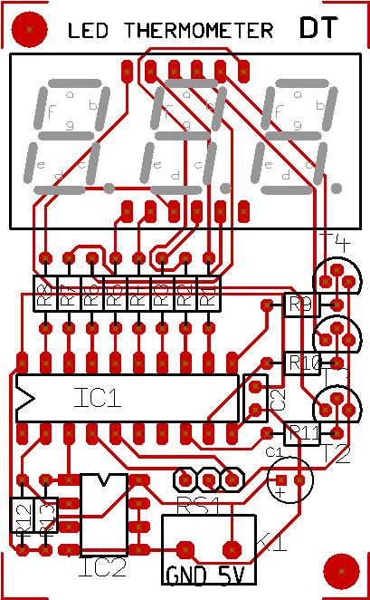

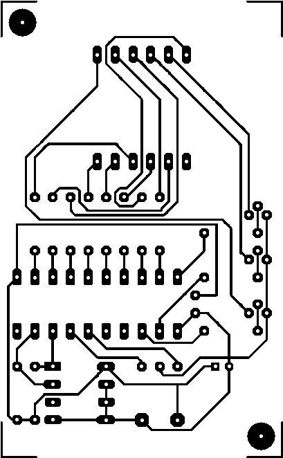

    Przedstawiam projekt termometru z potrójnym wyświetlaczem 7-segmentowym. Zakres pomiaru temperatury wynosi od -9,5 do 99 stopni Celsjusza ze skokiem 0.5 stopnia (lub też od 0 do 210 stopni Farhenheit'a ze skokiem jedno stopniowym). Dzięki wyświetlaczowi LED, odczyt możliwy jest także w ciemności.
    Jako czujnika temperatury użyto tutaj DS1621.
    Kontroler AT2313 został tutaj użyty do kontroli dwu-przewodowego interface'u szeregowego czujnika i do przetwarzania odczytanych danych na sygnał podany do wyświetlacza segmentowego. Odświeżanie odczytu następuje co 3 sekundy. Ceramiczny rezonator jest tutaj użyty w celu taktowania mikrokontrolera.
    Do każdej katody wyświetlacza 7-segmentowego podłączony jest tranzystor NPN mający na celu wzmocnienie prądu. Tranzystory sa sterowane przez mikrokontroler. Każdy segment podłączony jest do rezystorów 200 Ohmowych w celu ograniczenia prądu na portach mikrokontrolera.
    Obwód potrzebuje zasilania napięciem stałym 5V i pobiera ok 50mA. Układ może być zasilany także z 3 bateriami 1.5V, ale wtedy jasność wyświetlacza będzie mniejsza. Na 3 bateriach układ powinien pracować około miesiąca.

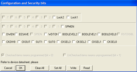

    Zrobiłem ten układzik i nie mogę go uruchomić . Mam programator STK200 i program PonyProg 2000. Niby wgrywa program a wyświetlacz nie świeci. Rezonator ceramiczy dałem 8Mhz bez też nie działa kombinuje już drugi dzień i nic . Może trzeba pliki BAS przekompilować na HEX tylko jak ? mam BASCOM-AVR 1.11.8.3 .Może ktoś pomoże ?
  • #21 4461184
    adass
    Poziom 25  
    Posty: 1232
    Pomógł: 6
    Ocena: 119
    Wgrywam i nic . Wyświetlacz mam wspólna anoda i musze wymienić .
    Zmieniłem wyświetlacz i wyświetla temperature ale wszystkie cyfry mrugają i nie wiem gdzie to zmienić używam PonyProg2000 i STK200 a nie chce zblokować attiny2313. Może ktoś doradzi ?
    Jak tu ustawić? :
    Termometr z wyświetlaczem LED na AVR
    Jak podłączyć czujnik DS18B20 do tego układu ?

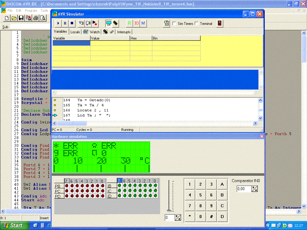

    Mam gotowe rozwiazannie ale z wyświetlaczem Lcd może być?
